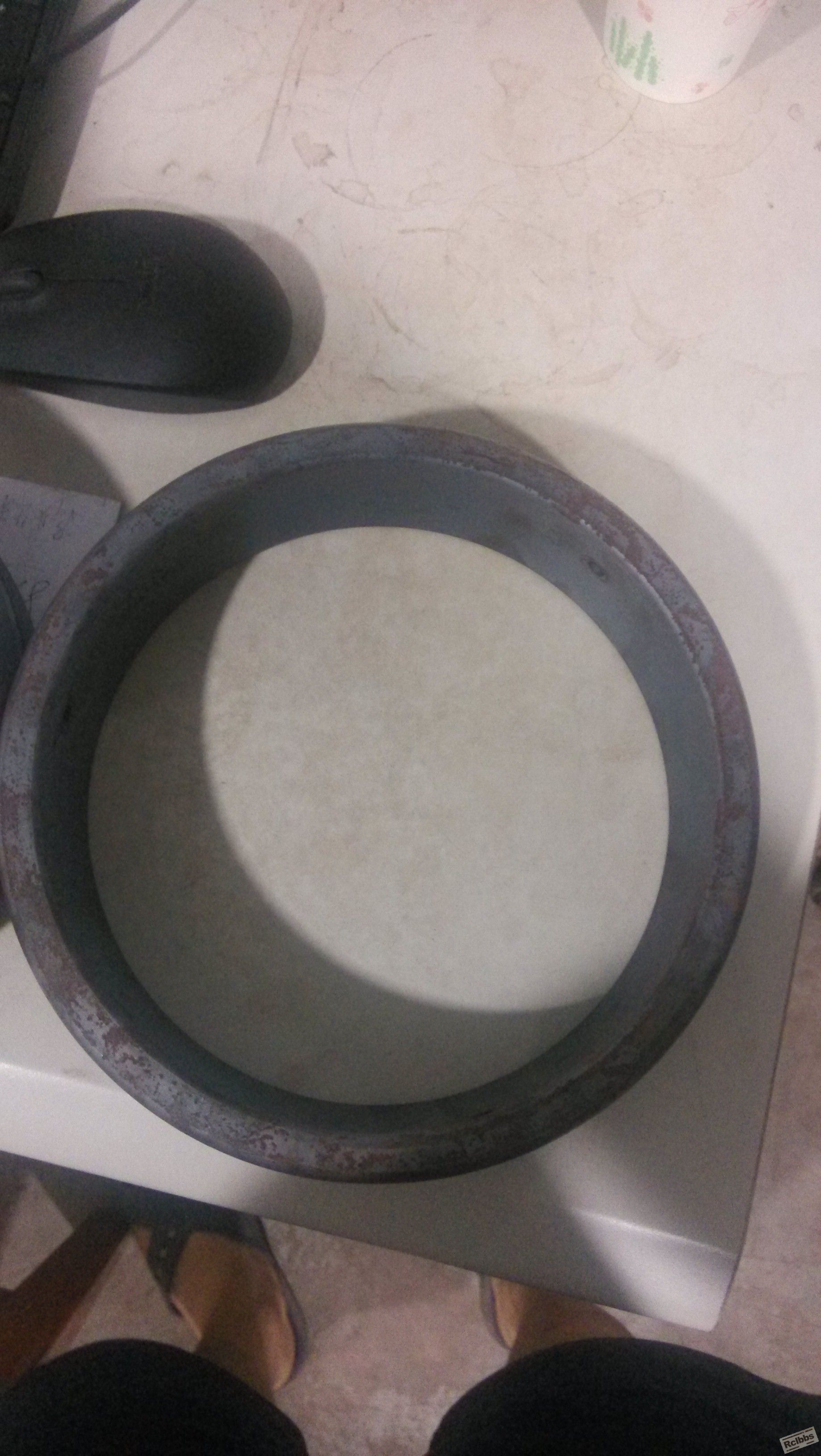

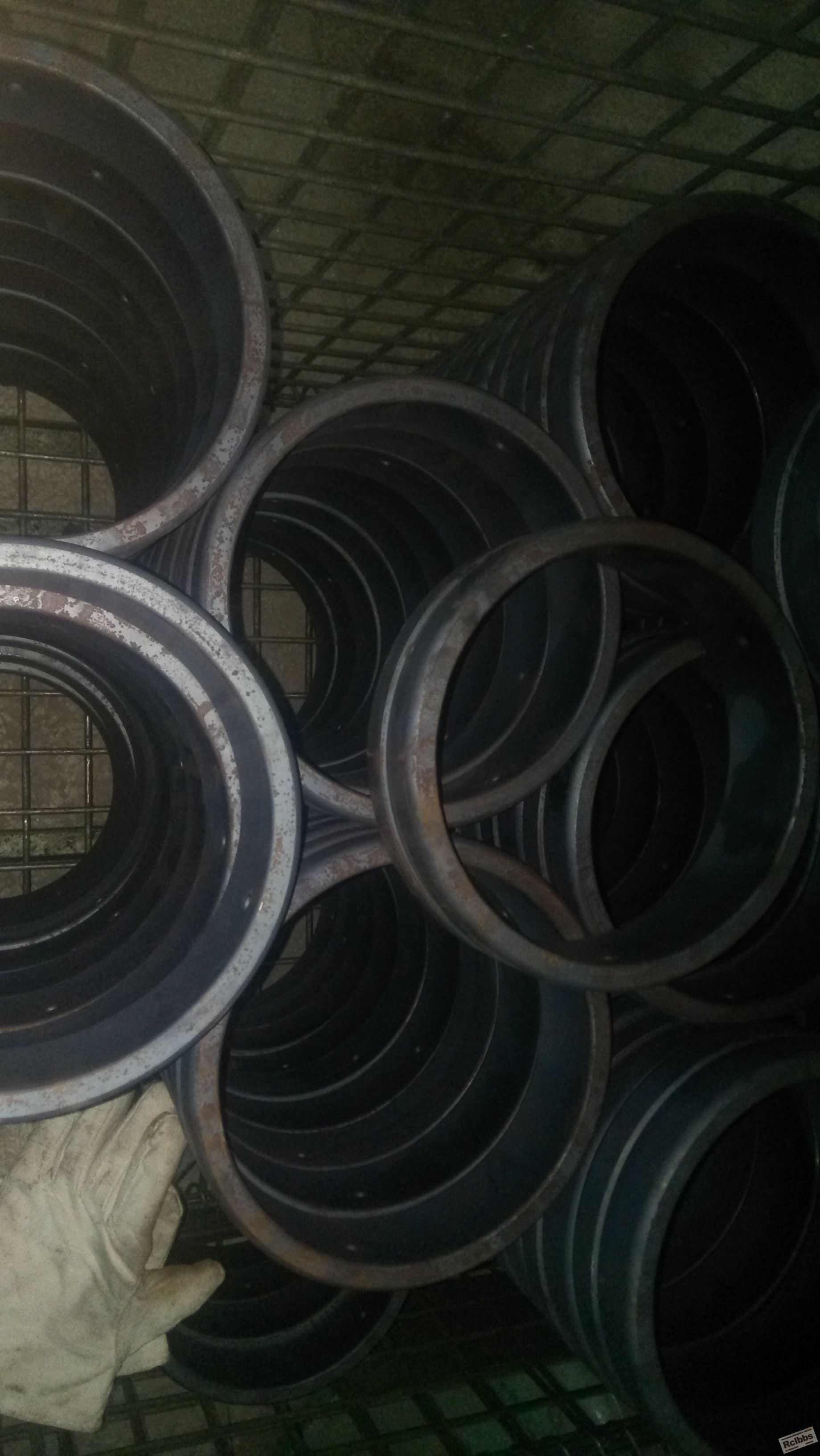

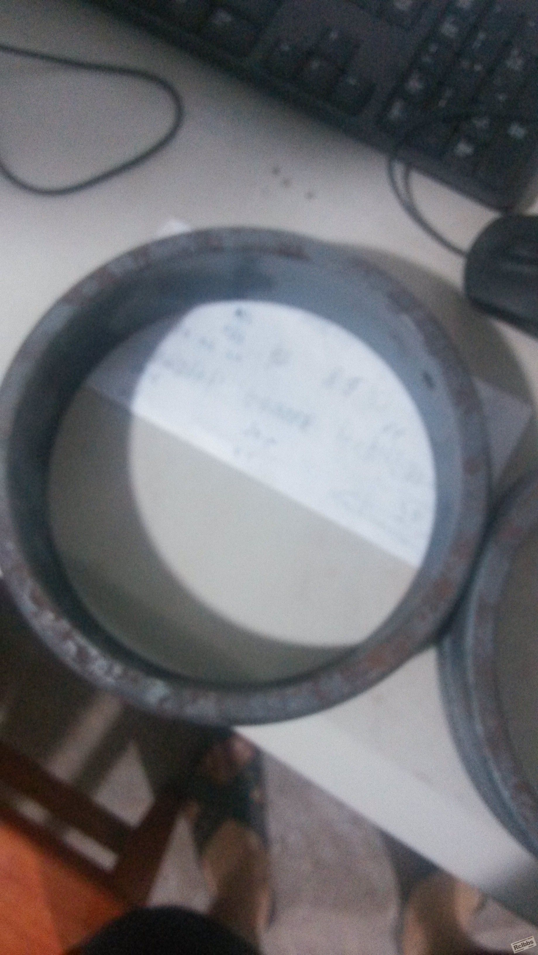

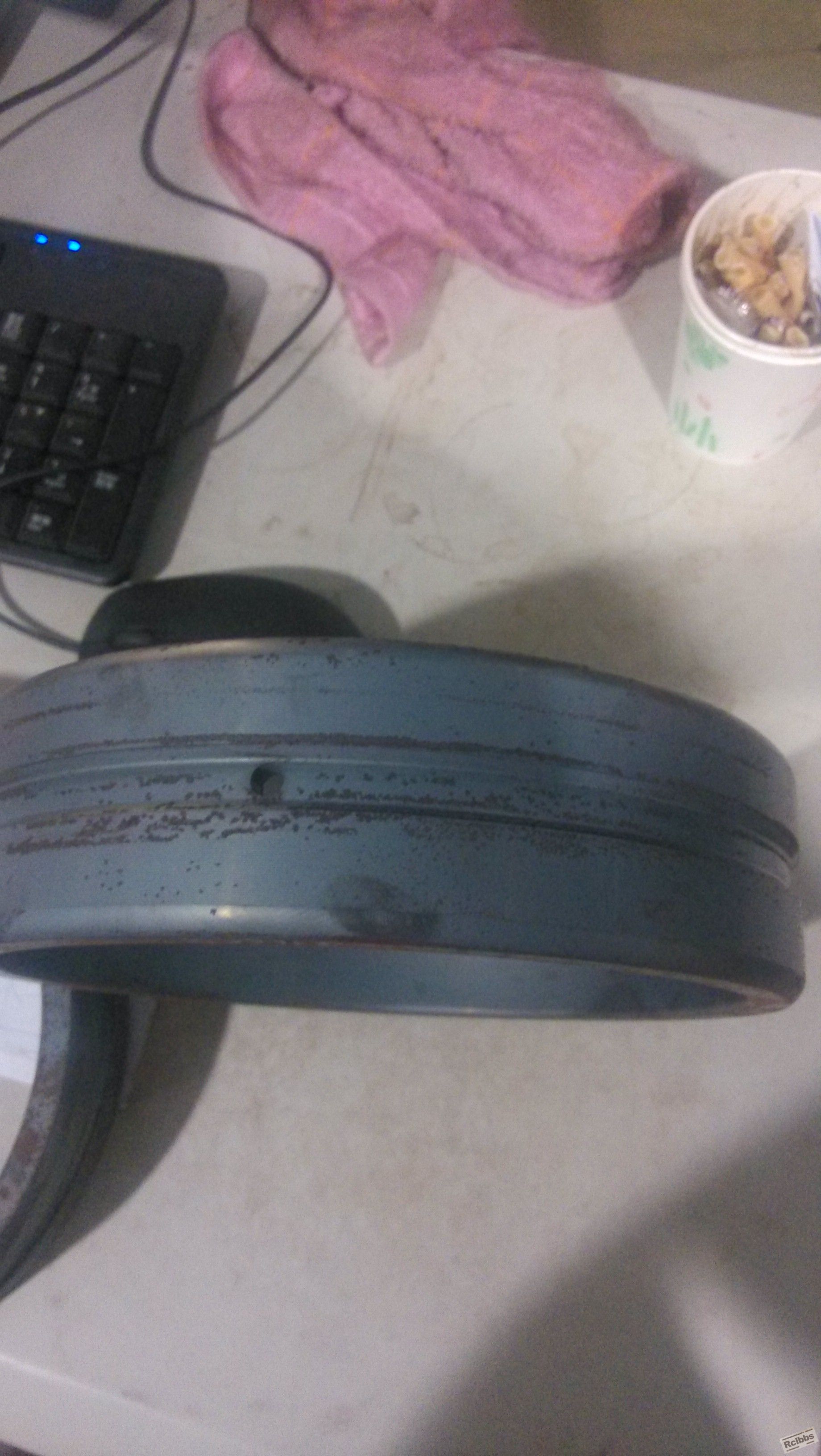

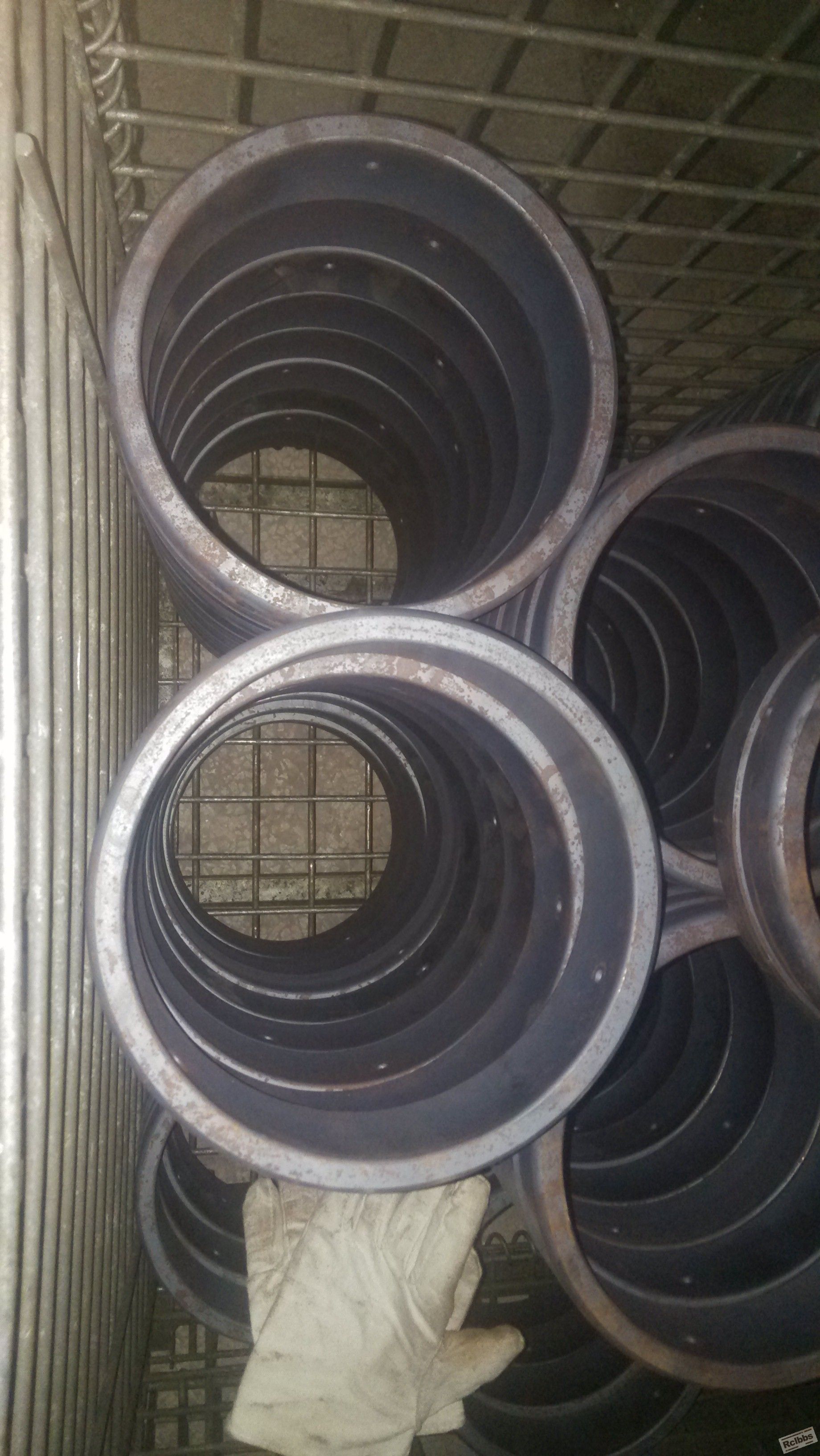

设备是盐浴淬火,淬火后是清洗,然后进入回火,回火出来之后套圈放一天就会生锈。用户不让用防锈油,说是影响磨加工。套圈生锈以后只能工人一个一个的用硝酸钠兑水擦一遍。请问大家有没有什么好的办法防止生锈。不用防锈油
因为是外协的工件,不是本厂磨加工,所以有些工件要拖上好几天才会拉走。

发表于 2013-8-25 20:30:24 | 显示全部楼层
清洗槽不要放清洗剂,只放亚硝酸钠试试
 楼主| 发表于 2013-8-25 20:33:52 | 显示全部楼层
您的意思是清洗机都放些亚硝酸钠?我们的清洗机四个工位,第一工位是风冷加清洗,第二工位是清水清洗,第三工位是冷水清洗消除残奥用的,第四工位是烘干室,然后到捡料台停留十分钟,再进回火炉
 楼主| 发表于 2013-8-25 20:34:49 | 显示全部楼层
找漏洞 发表于 2013-8-25 20:30
清洗槽不要放清洗剂,只放亚硝酸钠试试
清洗机里面什么都没放,没有放过清洗剂
发表于 2013-8-25 20:35:36 | 显示全部楼层
前3个都加些亚硝酸钠挨个减少点试试
 楼主| 发表于 2013-8-25 20:37:32 | 显示全部楼层
找漏洞 发表于 2013-8-25 20:35
前3个都加些亚硝酸钠挨个减少点试试
谢谢您的建议明天试试吧。

发表于 2017-4-8 10:36:46 | 显示全部楼层
你那边应该是水基防锈剂或者水基防锈剂,只是在常温防锈效果较好!在回火温度下,水分挥发,残余了清洗剂的原始成分!建议产品出来后,在亚硝酸钠下进行防锈处理,在进回火炉,基本可以解决这个问题。。
签到天数: 1385 天
发表于 2017-4-12 19:39:48 | 显示全部楼层
RE: 盐浴淬火轴承套圈回火出来容易生锈的问题。jjjjjjjjjjjjjjjjjjjj
我们用的防锈淬火介质,产品回火后不用清洗,直接喷漆都没问题,,你们用的介质有问题
