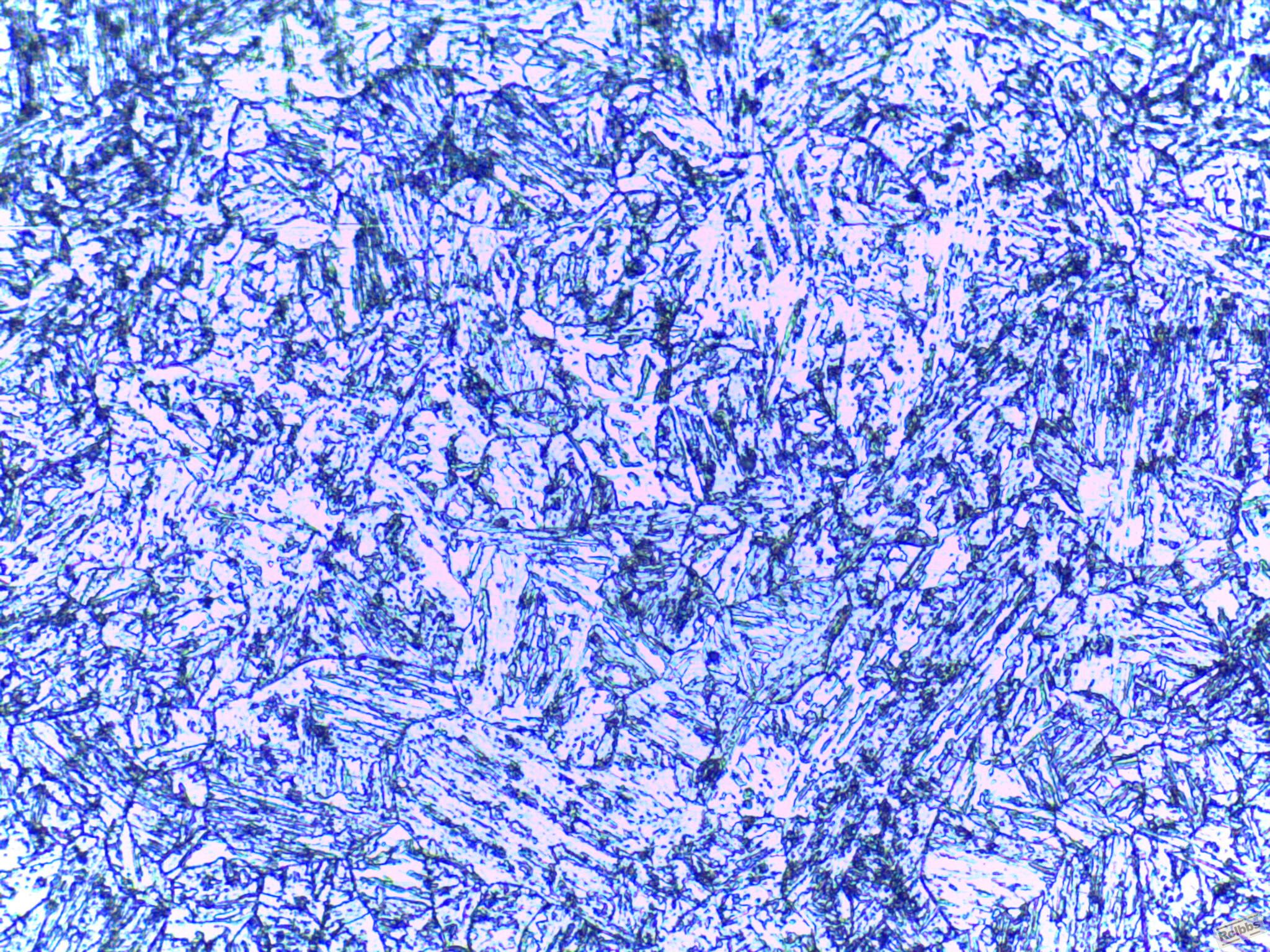

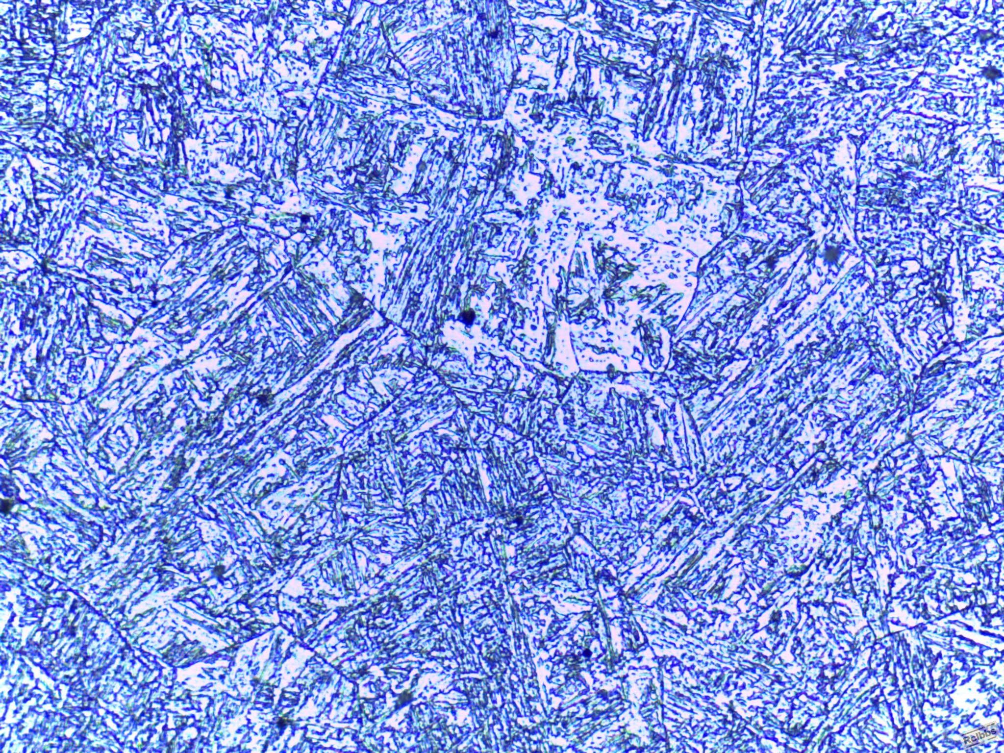

我们再次做了一个很有意思的材料,现上传几张照片与大家一起分享,大家看看是这什么组织
说明一下,材料低碳低合金,屈服强度600多,维氏硬度280左右,照片放大倍数为500
发表于 2013-8-28 20:39:59 | 显示全部楼层
板条状马氏体+羽毛状贝氏体,第二张没看懂

 楼主| 发表于 2013-8-29 07:56:38 | 显示全部楼层
第二张中的铁素体比第一张亮一些,可能是腐蚀的原因吧,粒状的碳化物也要多一些,随便请问一句,这样的能算是粒状贝氏体吗?

发表于 2013-8-29 12:41:21 来自手机 | 显示全部楼层
保留板条马氏体位相的回火索氏体,可能是回火不充分吧,第二张中好像存在粒贝,但也有可能是贫碳区回火索氏体,不知分析的是否正确?

应该说是图片不是很清楚,要是要显微镜下看的话就能更明白一些发,你说的和我们这里的工艺差不多相符合,你说的很有价值,个人认为很有道理,值得参考.我刚做这个没多久,觉得第一张中很像马氏体,但又不能确定,应该谢谢你的指点,
发表于 2013-8-29 15:51:57 | 显示全部楼层
硬度280不可能是板条马氏体,请问你们回火温度是多少?

发表于 2013-8-30 10:12:12 | 显示全部楼层
china0512 发表于 2013-8-30 08:00
是吗?那应该是什么呢,请指教
我不知道你们的回火温度多少,zpr说的应该有理,看该图肯定有贝氏体存在

 楼主| 发表于 2013-8-30 16:47:01 | 显示全部楼层
我没有回答回火的温度是因为没有做回火,
签到天数: 208 天
发表于 2013-8-30 21:35:38 | 显示全部楼层
china0512 发表于 2013-8-30 16:47
我没有回答回火的温度是因为没有做回火,
没有回火?那是淬火态还是焊缝组织啊?

发表于 2013-8-30 22:47:47 | 显示全部楼层
粒贝?为何晶界内很丰富?
发表于 2013-8-30 23:03:18 | 显示全部楼层
我没有回答回火的温度是因为没有做回火,
那能说一下你们的工艺吗?
发表于 2013-8-31 09:45:12 | 显示全部楼层
感觉是淬火后的组织,貌似冷却速度不够

发表于 2013-8-31 12:10:12 | 显示全部楼层
  连续冷却转变产物,大量上B,以及粒B和低碳M。

 楼主| 发表于 2013-8-31 13:08:34 | 显示全部楼层
chg1555 发表于 2013-8-30 22:47
粒贝?为何晶界内很丰富?
是啊,这是为什么呢!您觉得是粒贝?
