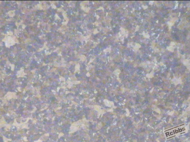

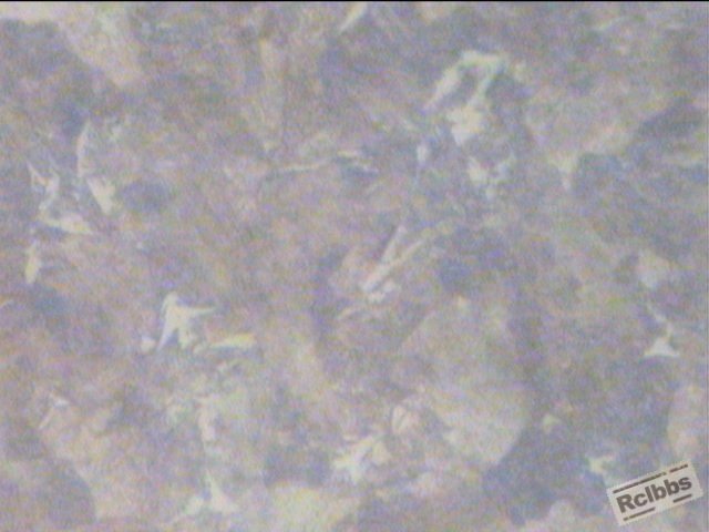

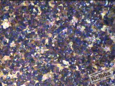

400倍的
400倍的
100倍的
100倍的
这个是铸钢45#的,外购件,图纸要求是调质处理,因为自己第一次看这种铸钢件,没有把握,所以想请各位师傅们看下,谢谢!求教!!!

发表于 2013-9-2 12:34:01 | 显示全部楼层
你被糊弄了,不是调质状态的,应该是退正火状态的。
签到天数: 30 天
 楼主| 发表于 2013-9-2 13:01:54 | 显示全部楼层
我查了一下铸钢金相检验,里面没有调质的,我想问一下,调质状态的金相组织是怎样的?谢谢
发表于 2013-9-2 13:02:39 | 显示全部楼层
肯定不是调质,是正火,忽悠,大忽悠

发表于 2013-9-2 13:10:33 | 显示全部楼层
调质最好的全部是索氏体组织,稍微差点的允许有一部分的铁素体

 楼主| 发表于 2013-9-2 13:12:38 | 显示全部楼层
对照了图谱,我也觉得是正火,谢谢!!,那你觉得这个正火能判几级呢
发表于 2013-9-2 17:16:14 | 显示全部楼层
2楼的图片为什么那么清楚呢?感觉还是工艺有问题
发表于 2013-9-2 18:05:37 | 显示全部楼层
你的试样尺寸是多少
取样的部位在哪里?
虽然零件要求调质
但是由于45钢的淬透厚度有限制
如果为淬透的部位出现这样的组织
也不足为奇吧
发表于 2013-9-2 20:53:49 | 显示全部楼层
楼上正解,同意,1楼可以考虑。

 楼主| 发表于 2013-9-3 08:04:05 | 显示全部楼层
wanghgseu 发表于 2013-9-2 20:53
楼上正解,同意,1楼可以考虑。
是心部的位置,是产品最中心地方取样的,厚度是15mm,长度是150mm,宽度是70mm
签到天数: 102 天
发表于 2013-9-3 16:23:03 | 显示全部楼层
是调质的,心部的冷速慢一点,析出铁素体而已,可以检测下硬度确认下是哪个组织。

签到天数: 30 天
 楼主| 发表于 2013-9-4 15:10:08 | 显示全部楼层
硬度检测了,是HRC16-19
签到天数: 18 天
发表于 2013-9-5 10:08:42 | 显示全部楼层
厚度是15mm,就应该是心部取样,45钢调质淬火深度10mm以上如果是水淬应该是可以保证的,7.5mm处应该淬到,除非工艺有问题。-----GB/T13320-2009
所以,根据你的图片,该产品应该为正火状态,若对方一定要说是调质的,那也是不合格的调质,你可以放心地退货
签到天数: 146 天
发表于 2013-9-5 18:04:45 | 显示全部楼层
以上讲得对应是正(退)火态的组织。很明显的铁素体加珠光体组织。
发表于 2013-9-7 09:07:07 | 显示全部楼层
能够确认的一点是铁素体太多,即使是调质组织也不合格
签到天数: 123 天
发表于 2013-9-7 14:12:19 | 显示全部楼层
明显的正火组织啊  呵呵
签到天数: 26 天
发表于 2013-9-7 19:54:06 | 显示全部楼层
正火组织,肯定不是调质
