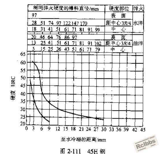

这张是45H的淬透性曲线,曲线本身能够看懂,只是上面的那个表格看不懂,哪位 大神能够指点一下啊!

表格里的是硬度值吧。。。。

表格其实很简单,横向对应看就可以了,数据是棒料的直径!
