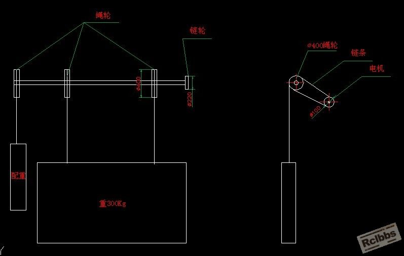

如图:炉门中300Kg ,减速电机的扭矩是600N.M   请问需要配多重的配重铁才能把炉门打开?
麻烦详细点。谢谢

我没搞过这个,但看图上理解,电机600N·m的扭矩,输送到链条上的力有1200kg,足够吊起炉门,配重的作用应该只是在吊起炉门后,能防止炉门向下掉吧?
如果是这样,那么配重的重量×配重轮的半径=炉门重量×负重轮半径,就能求出配重的重量了,应该是165kg。
