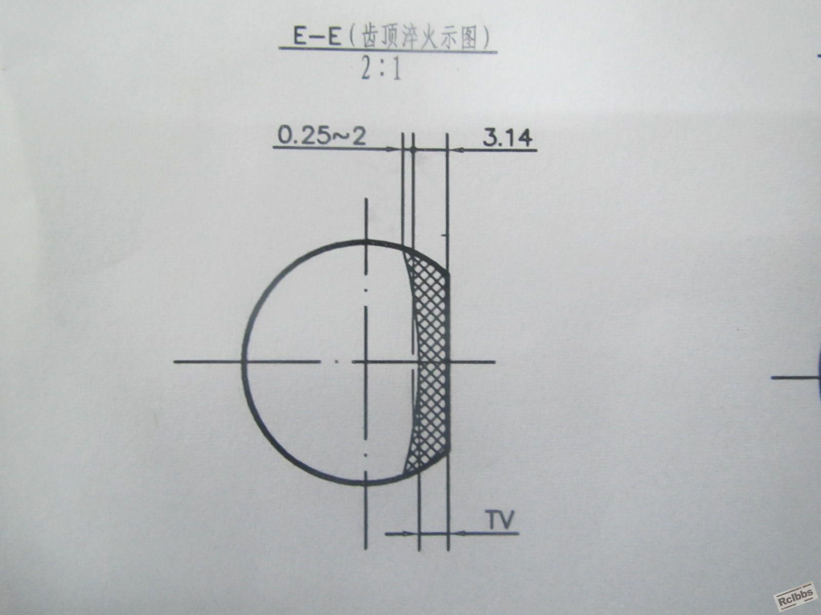

发表于 2013-9-16 21:30:24 | 显示全部楼层
淬硬层吧。。。。
签到天数: 128 天
发表于 2013-9-16 22:00:41 | 显示全部楼层
不需要对阴影说明什么工艺吗?
签到天数: 1158 天
发表于 2013-9-18 21:00:41 | 显示全部楼层
T,厚度,V,垂直方向。
签到天数: 10 天
发表于 2013-9-26 21:09:12 来自手机 | 显示全部楼层
5楼说的对。是“垂直深度”的意思。
