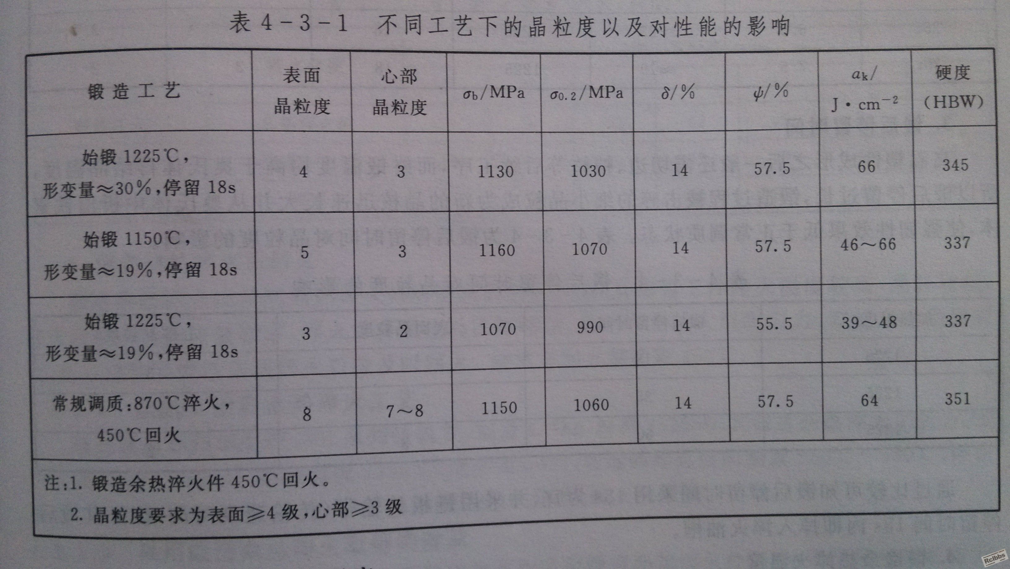

在书上看到余热调质与普通调质试验对比。有个数据没看明白。两种工艺得到晶粒度差别较大,但是力学性能差别不大。这是为何?有时间把图片发上来。

 楼主| 发表于 2013-9-17 10:49:17 来自手机 | 显示全部楼层
锻后余热调质:晶粒度3-4级,抗拉强度1130,延伸率14,断面收缩率57,冲击66,硬度345
常规调质:晶粒度7-8级,抗拉强度1150,延伸率14,断面收缩57,冲击64,硬度351

 楼主| 发表于 2013-9-18 09:34:28 | 显示全部楼层
附件是照片。对数据有疑问。
锻造加热与热处理及节能环保 国防工业出版社

 楼主| 发表于 2013-9-18 09:36:31 | 显示全部楼层
wl04012125 发表于 2013-9-17 14:04
不知道检测数据是单个,还是批量性的,还有排除下其他影响力学性能的因素,若是批量性的问题,你可以建立 ...
数据是在书上看到的,对数据有疑问。所以想请教一下。
