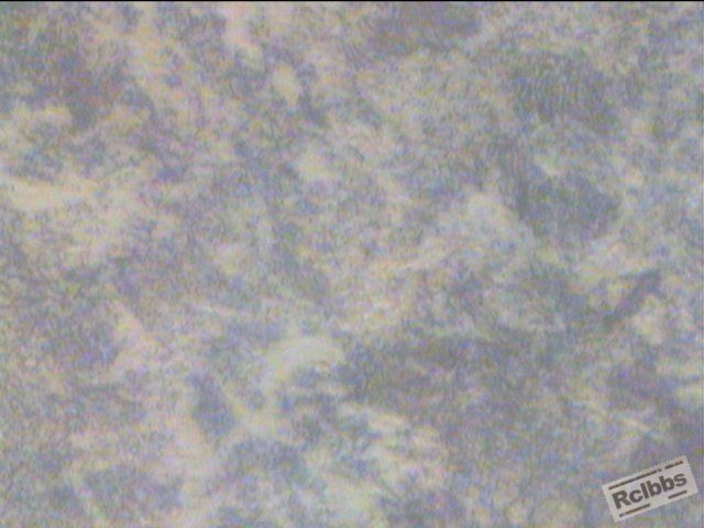

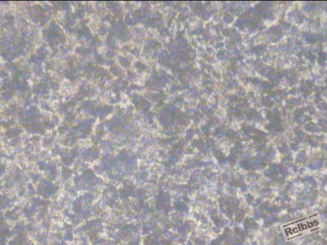

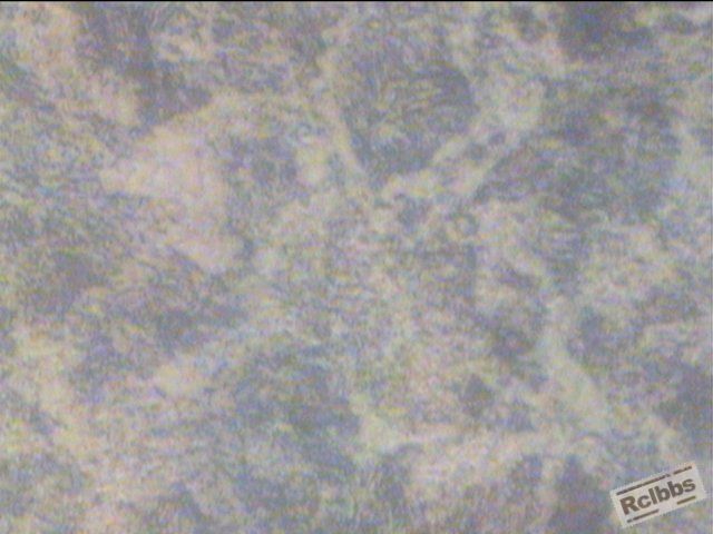

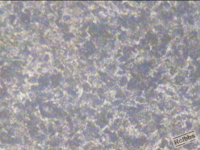

100X
100X
100x
100x
400X
400X
400X
400X
这个是退火的,现在打出来硬度有HB226-239,要求硬度是HB160-210,个人感觉珠光体还是比较多!!硬度为什么还是没有退下来啊??求解析
发表于 2013-9-17 09:44:24 | 显示全部楼层
图片较模糊!
热轧态退火的吗?工艺是怎么样的?

发表于 2013-9-17 12:49:12 | 显示全部楼层
零件尺寸及处理工艺参数如何?
发表于 2013-9-17 15:11:28 | 显示全部楼层
做球化退火吧,珠光体相本身的硬度也比你的要求会高一点点。
签到天数: 809 天
发表于 2013-9-21 16:40:25 | 显示全部楼层
这个图片不是像素的问题,是焦距的问题。
发表于 2013-10-10 15:37:42 | 显示全部楼层
首先要求是正确的,你的热处理情况描述一下呢,先炉冷,后空冷
