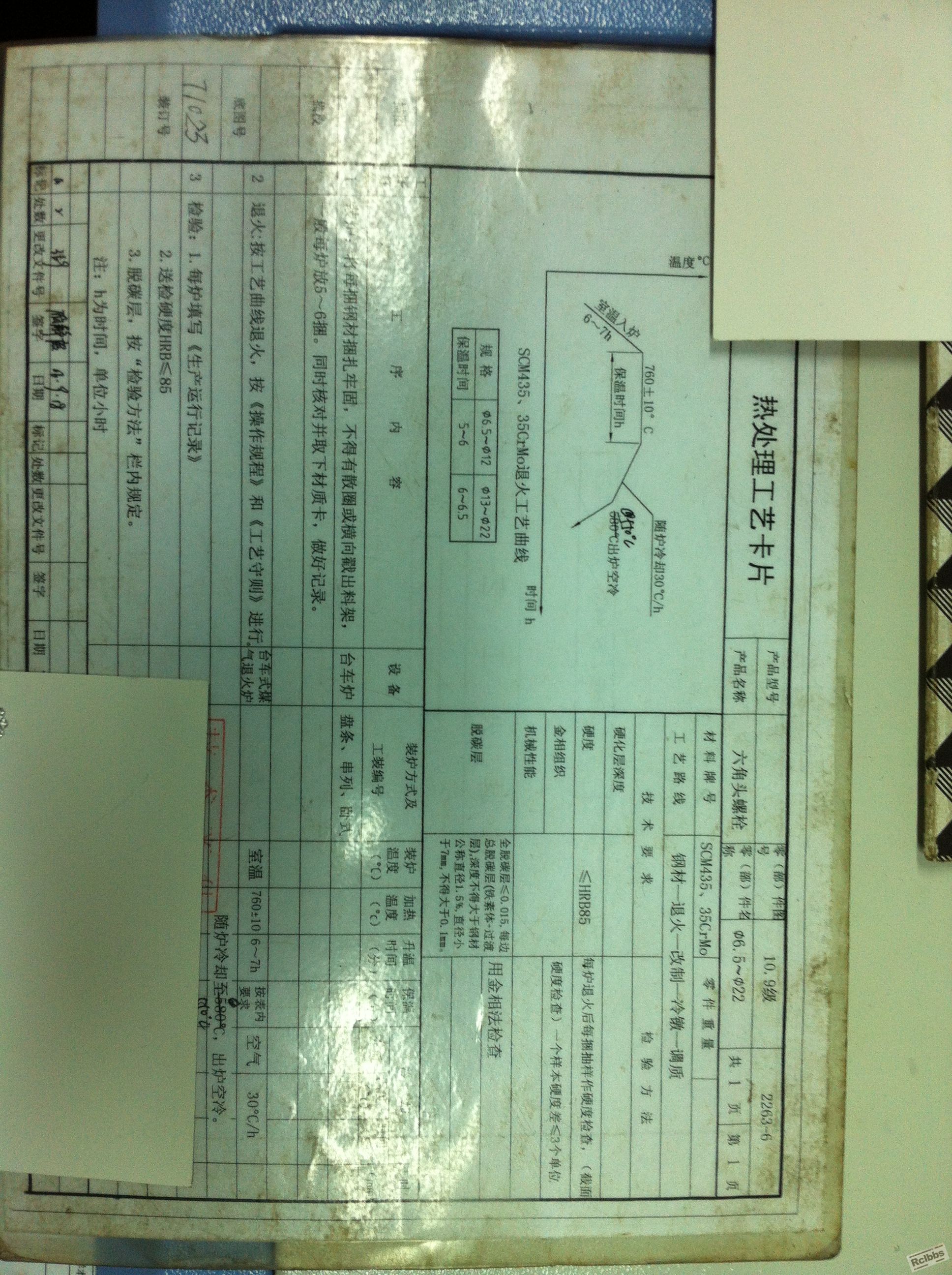

 楼主| 发表于 2013-9-24 09:30:14 | 显示全部楼层
hondcs
hondcs
您好,这是客户之前的工艺,请分析一下是不是工艺有问题?如果加碳粉要怎么加?谢谢!

发表于 2013-9-24 09:31:51 | 显示全部楼层
不用保护气氛,燃气明火加热的话就调整空燃比例吧。
