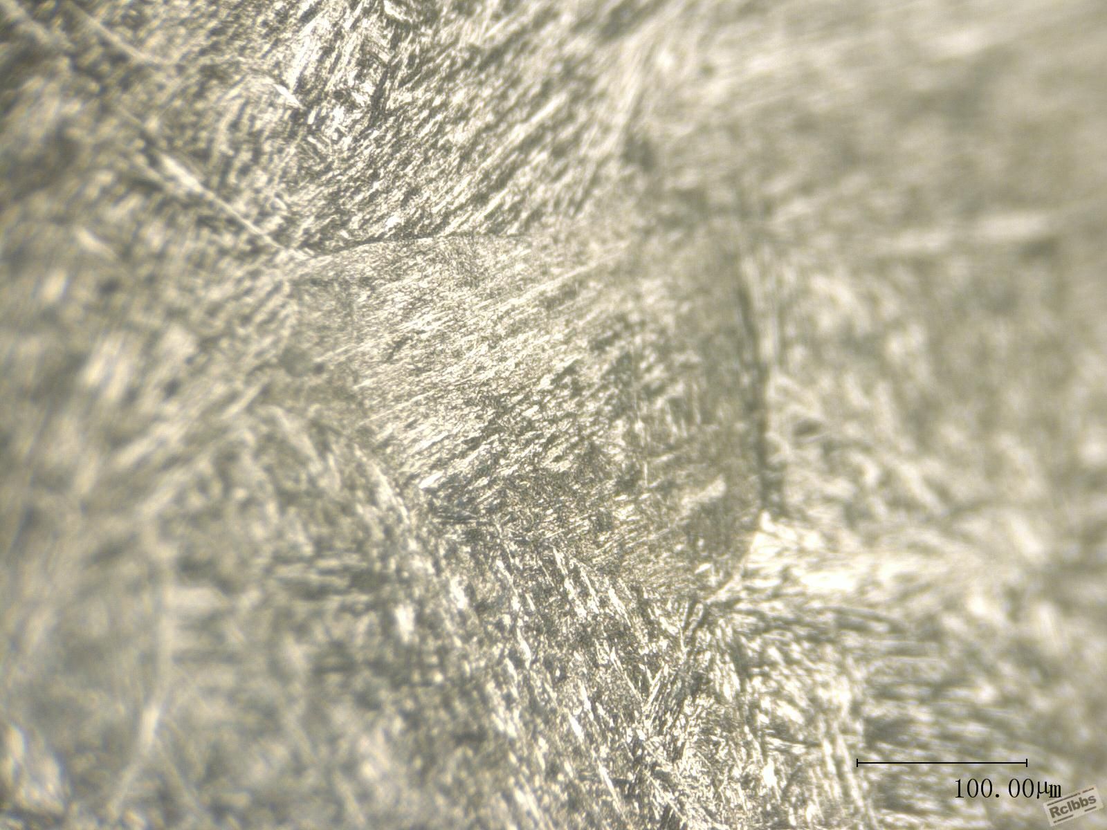

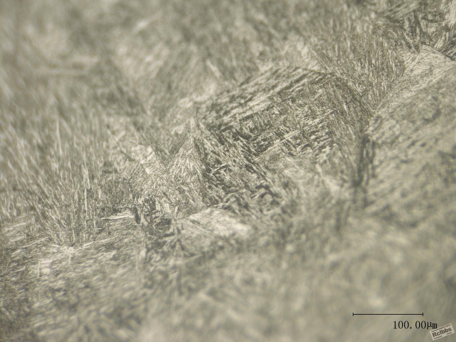

材料2Cr12MoV,调制处理,经加工后发现图示裂纹,请问金相组织图中有微裂纹嘛?请高手帮我分析一下裂纹原因

感觉不像显微裂纹,只是晶界比较明显,不知道放大倍数,感觉组织有点粗大;还有制样还得努力,样没磨平
 楼主| 发表于 2013-9-22 20:41:42 | 显示全部楼层
谢谢,放大倍数500,样品磨平了,只是显微镜是正置的,放不平。那裂纹是什么原因啊、
签到天数: 264 天
发表于 2013-10-9 15:46:02 | 显示全部楼层
看你的标尺 感觉不是500倍的标尺  应该不是裂纹 你可以抛光态观察是否有裂纹
发表于 2013-10-10 15:08:50 | 显示全部楼层
你 这个样,应该是没做好,再好好做一下,看清楚了才好说,另外把热处理情况和性能情况也描述一下
