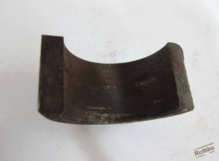

链条滚子,使用不久就断开了,请帮我分析一下原因,有附图。材料40Cr,硬度55HRC,淬火、回火

发表于 2013-9-27 19:45:08 | 显示全部楼层

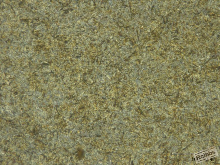

上传几张金相图片,发实物图看不出来
 楼主| 发表于 2013-9-27 21:01:00 | 显示全部楼层
好的,500倍,4%硝酸酒精浸湿

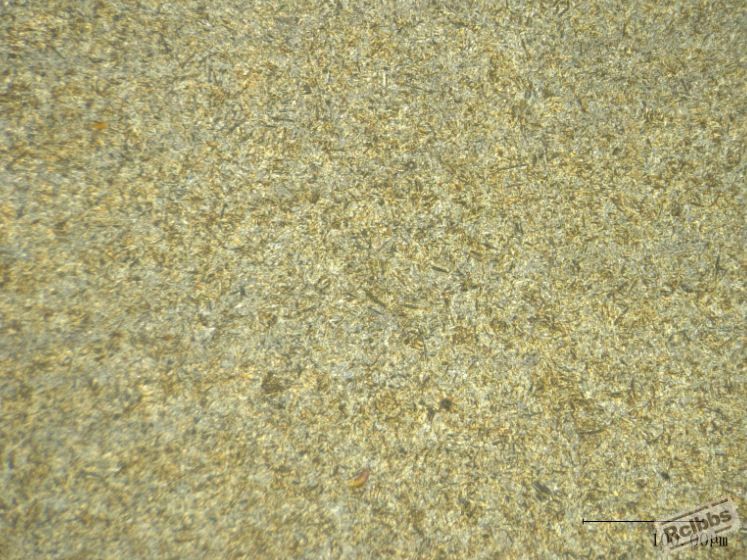

 楼主| 发表于 2013-9-27 21:05:19 | 显示全部楼层
1000倍,4%硝酸酒精浸湿。降低硬度,可以防止开裂嘛?
发表于 2013-9-27 21:54:39 | 显示全部楼层
40Cr材料55HRC的硬度使用,的确有些高,不知道为何这样设计?
发表于 2013-9-28 08:46:09 | 显示全部楼层
40Cr作为合金结构钢,采用55HRC,不适合
 楼主| 发表于 2013-9-28 19:34:02 | 显示全部楼层
产品规定硬度为48-52HRC,这次产品出现断裂,硬度测试为55-56HRC,是否可以认为断裂的原因就是因为硬度高?
发表于 2013-9-28 20:31:09 | 显示全部楼层
材料的选用不正确。40Cr是调质钢,用这么高的硬度肯定要提前失效。
发表于 2013-9-29 10:18:24 | 显示全部楼层
对的,40Cr材料HRC48-52是可以用的,但一般都是调质后对表面进行高频淬火,其实心部是调质硬度及调质组织,看你这工件应该是整体淬火的,硬度又这么高,断裂也就很正常了
