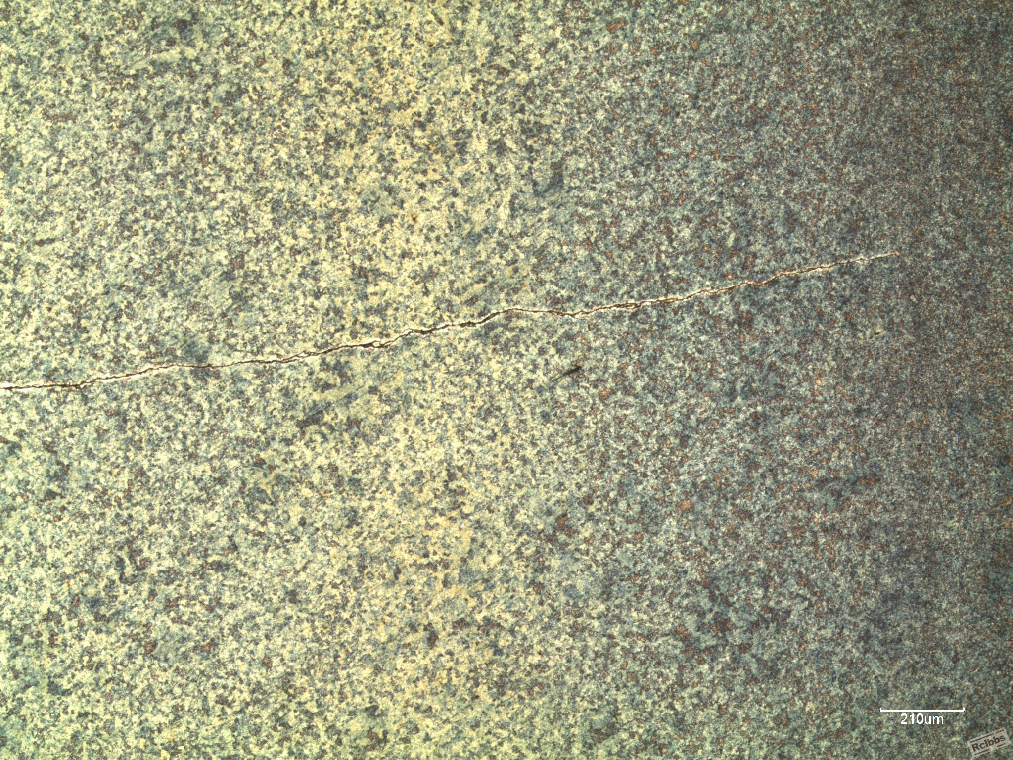

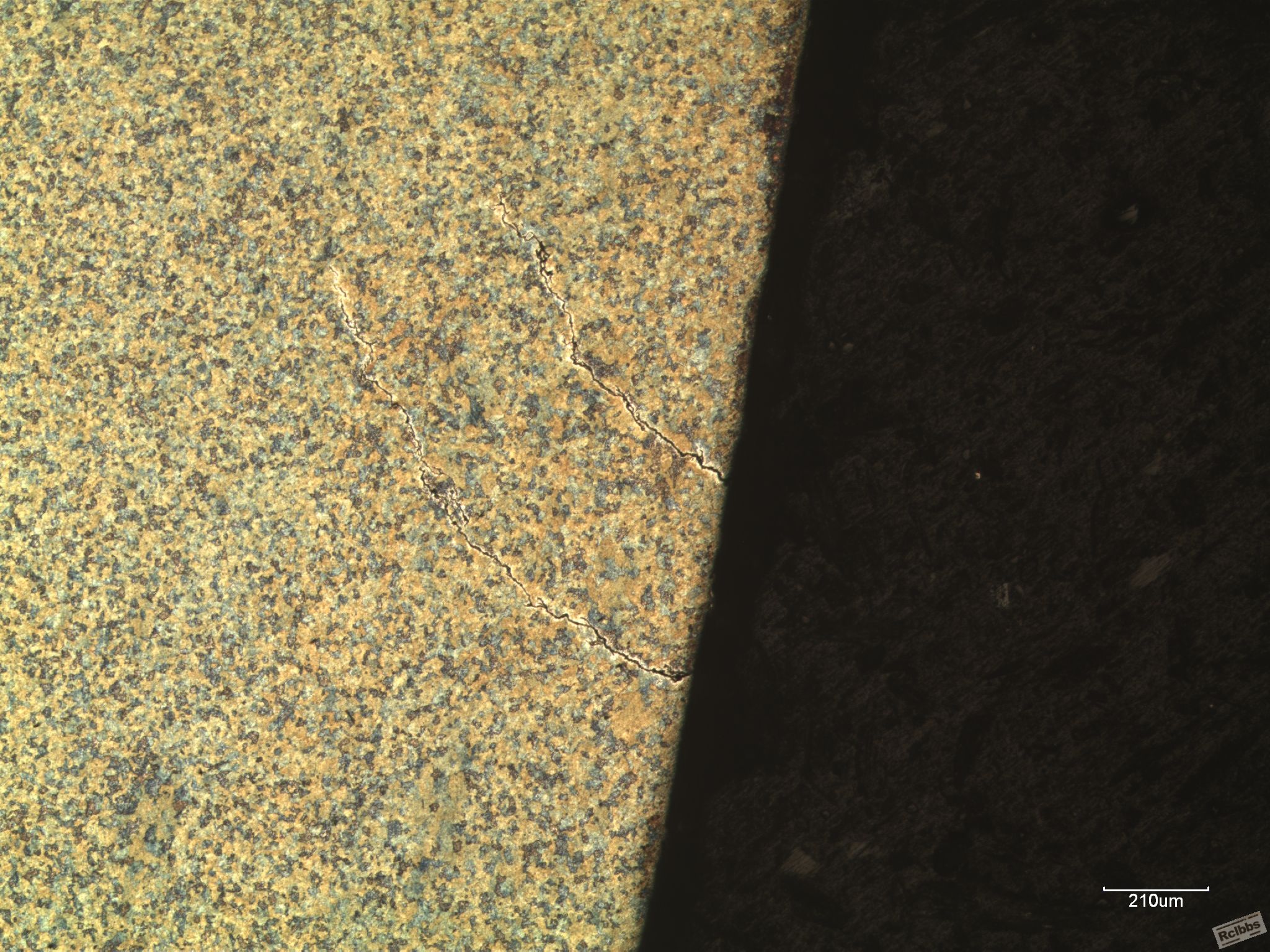

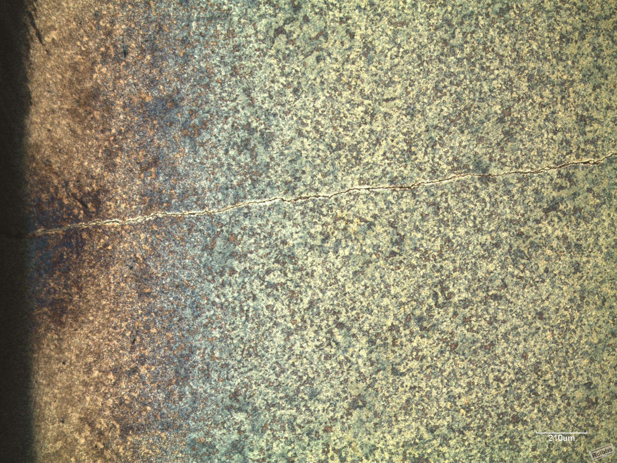

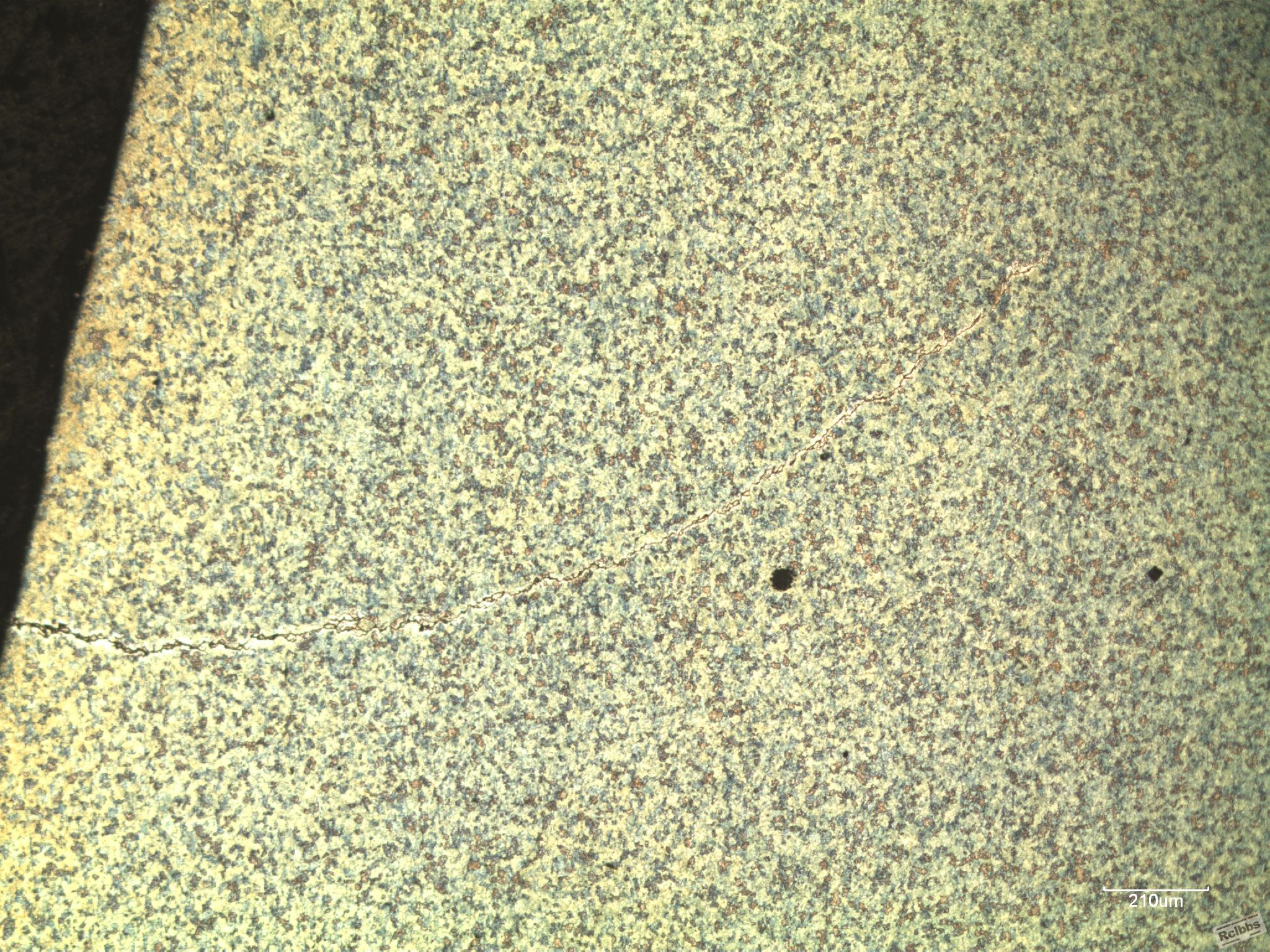

 楼主| 发表于 2013-10-7 10:31:18 | 显示全部楼层
我上图片了,帮我看看,这都是同一个产品发现的

长裂纹断口覆盖灰黑色氧化物,短裂纹带有明显的弧形。个人感觉更象磨削加工应力过大的磨削裂纹!!
如果是淬火裂纹,不用机加工就应该明显观察到裂纹形态。
磨削裂纹是在机加工后一段时间后才产生,这点比较符合。
裂纹细长,两侧有轻微脱碳现象,金相没有什么问题。这种裂纹最有可能是锻造过程中形成的湿裂

发表于 2013-10-7 12:22:38 | 显示全部楼层
浙江-空心 发表于 2013-10-7 11:24
什么叫湿裂啊?能说的详细点不?
湿裂就是锻造过程中工件不小心掉进水里或者有部分与水接触,由于急速冷却形成的裂纹

发表于 2013-10-8 19:54:08 | 显示全部楼层
裂纹两侧有轻微的脱碳,应该可以确认在锻打环节发生,
