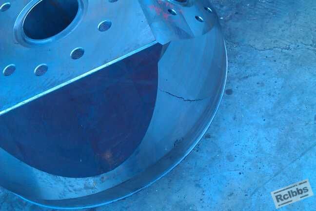

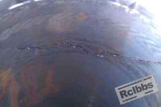

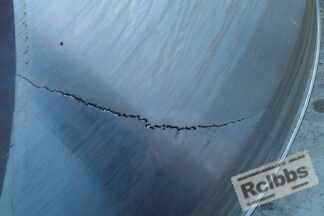

B808C8E34E64792DC577554F72D6DAB7.jpg 857A14D3CECAB533596D0168A603A229.jpg 1C6704C9639D778E5E8A4D290EC5308D.jpg 这是4130的一个锻件,我们是锻造厂热处理是委托外面做的,调制完以后精车时发现裂纹 求大神帮忙分析下

薄壁壳体件?

做裂纹组织才能分析呀。

裂纹起源在工件的中间位置,应该是调质处理前已存在缺陷或微裂纹,淬火时开裂或扩大(4130材质淬透性和淬火敏感性一般,一般不会直接淬裂);但是还是需要裂纹组织分析的验证。

取带裂纹的试样,观察显微组织吧。

目前还没这设备 所以取样做金相还是有点困难

这个你把工件的大致尺寸说清楚,从图片看你的工件是薄壁异形件,形状还是挺复杂的,把热处理的工艺说一下,大家才好分析
