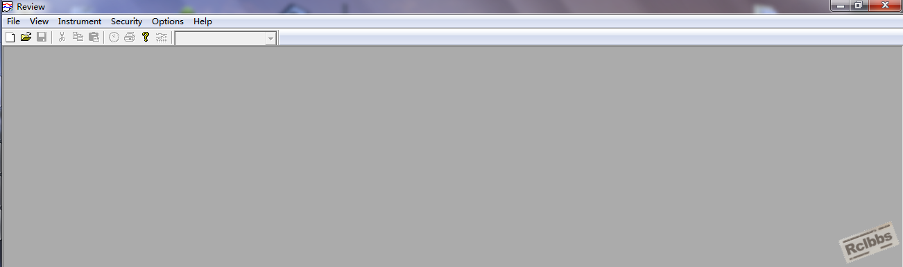

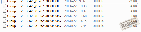

从记录仪6180A拷下来的uhh文件如何电脑中的在review软件中读出呢,lite版的是不是受限制了,新手请多包含,谢谢。

从6180A记录仪下载到优盘中,电脑安装为系统自带光盘中的欧陆review软件,帮助文件没看懂,求高手推荐读取uhh文件步骤,谢谢。

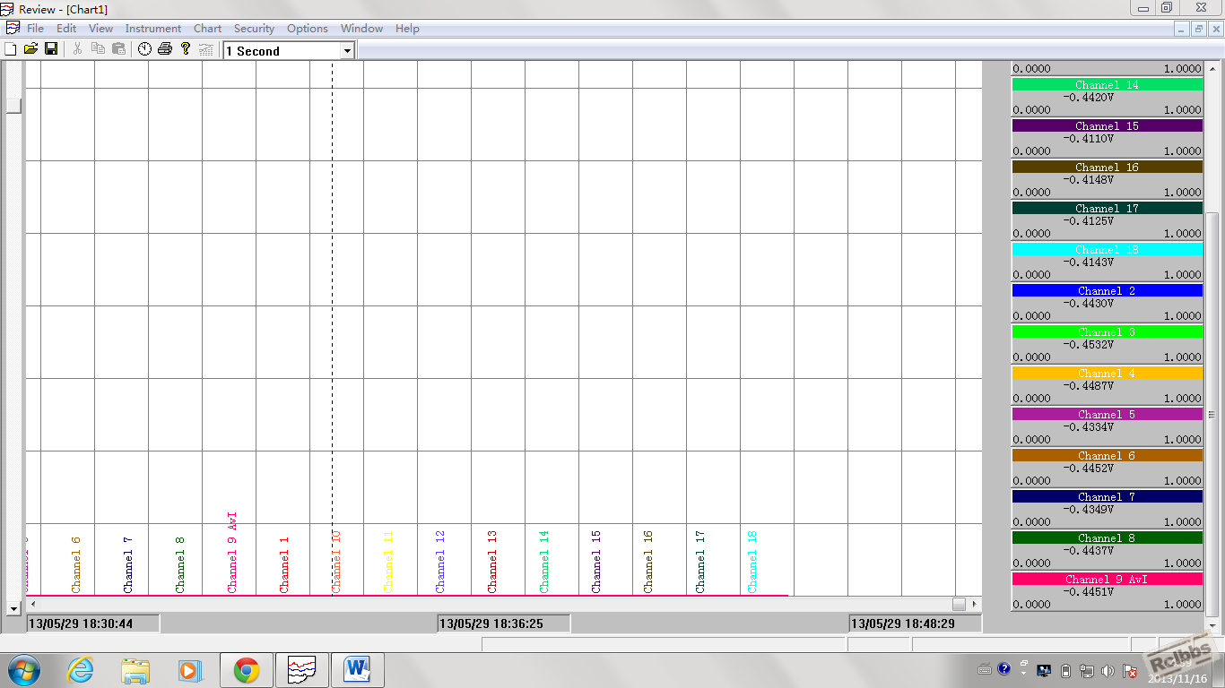

请问大家,有读数的通道里面单位是V,如何转化为℃呢?

6180还有一个QUICKCHART的软件,打开这个软件,点击FILE,new file-from removable media按照提示操作就可以了
