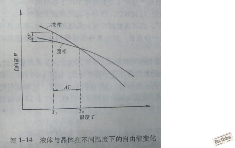

请问液相温度越高为什么自由能下降?如图

自由能F=H-TS,知道了吗?

因为液相温度越高,越稳定越不易发生转变,所以自由能是低的。

那么此图中固相的自由能也随温度升高而降低,是什么原因?
