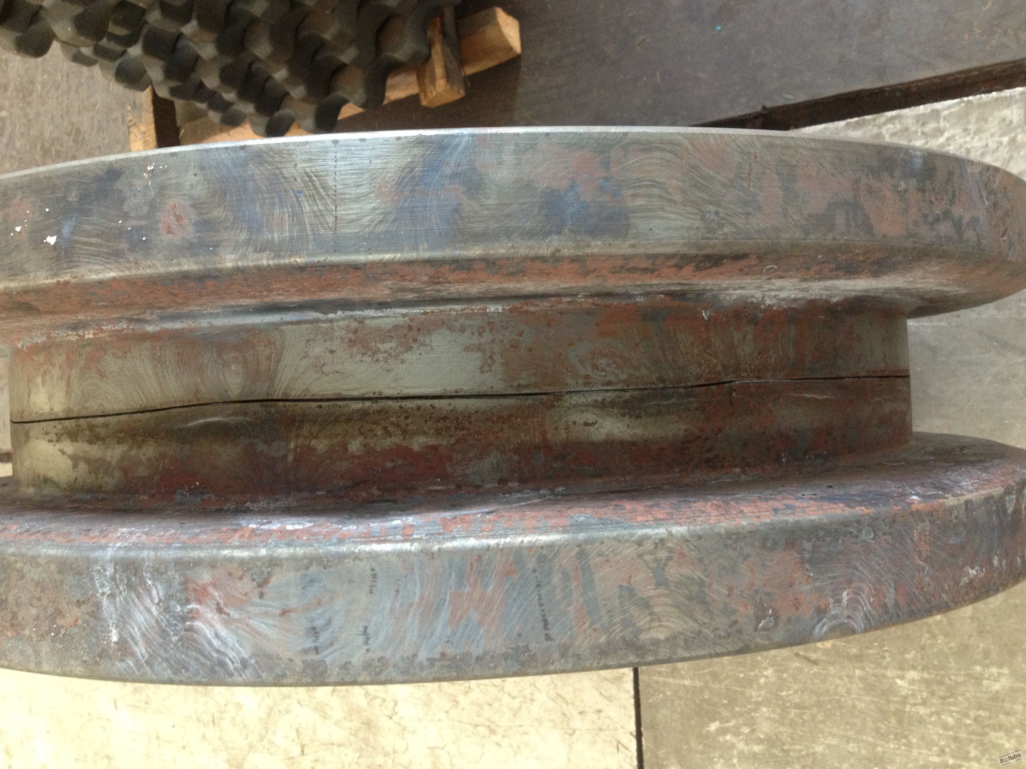

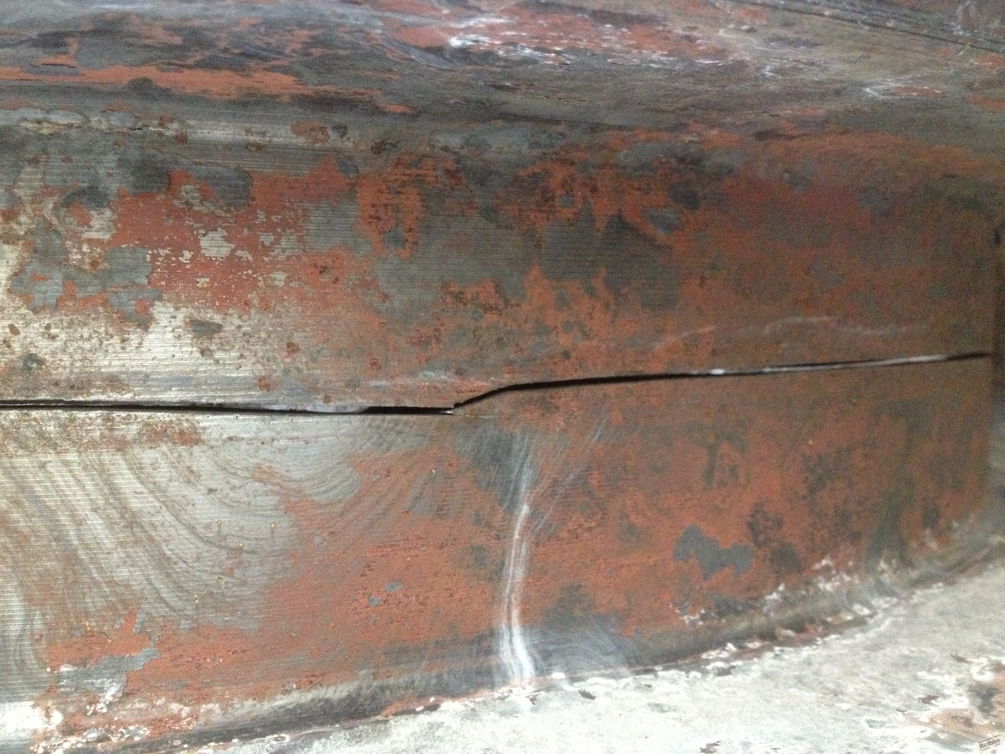

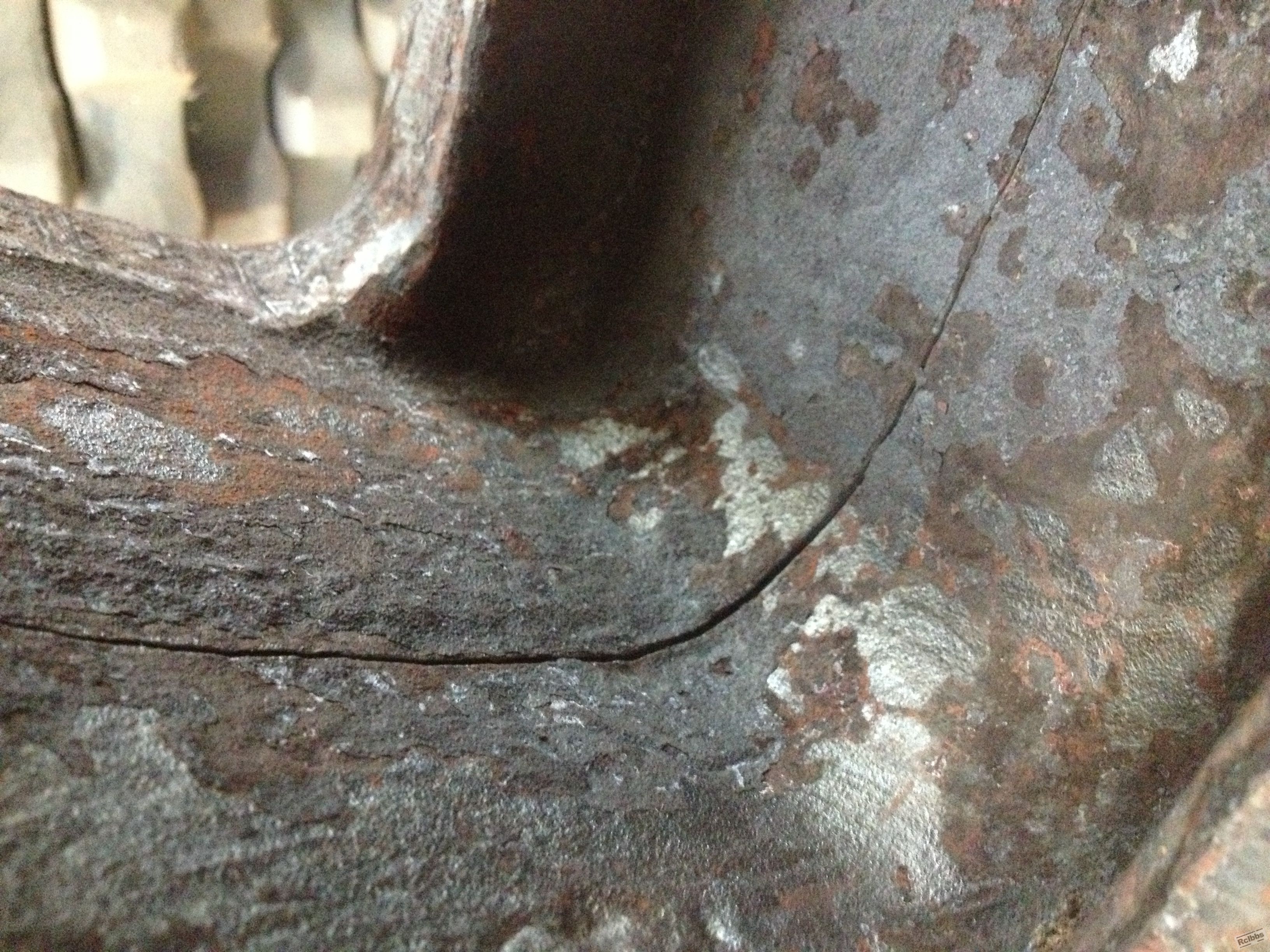

如图,调质处理后出现致命性贯穿裂纹,调质加热温度830,回火530,本人新手,刚刚接触到热处理行业,求各位老师帮帮忙,如有描述不清请提出,谢谢!
裂纹贯穿
裂纹贯穿

全貌
全貌
