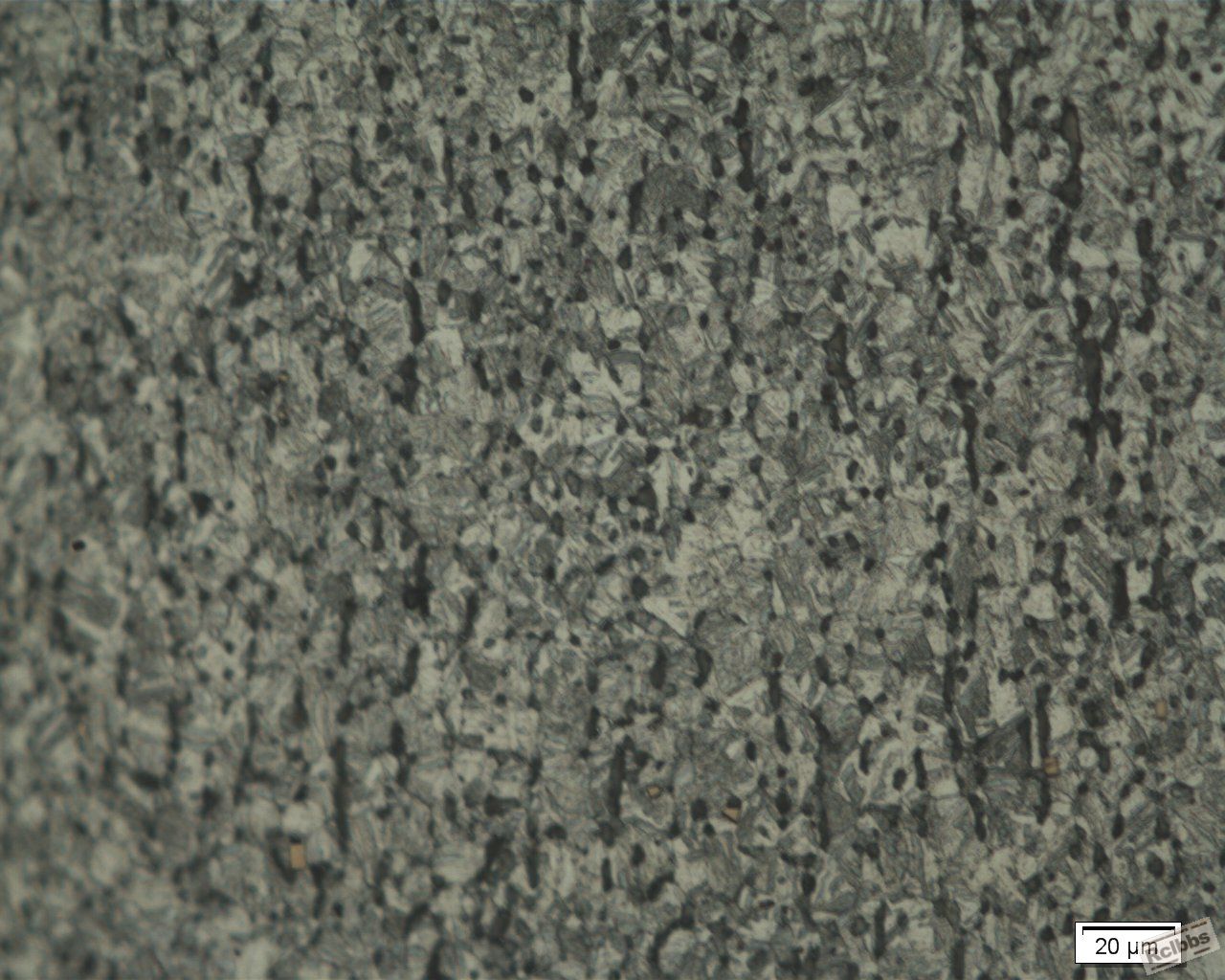

这个工件的材料是17-7PH,工艺为1052度固溶10min,冷却,调整处理为955度10min,-68度8个小时,再加510度1小时的时效处理。腐蚀液使用的是氯化高铁盐酸溶液50秒,各位看看组织怎么样?

用苦味酸酒精溶液腐蚀看看情况怎么样

有部分硬化相析出,但不够充分,建议低温时间再延长。

德尔塔铁素体+回火马氏体+析出沉淀相
