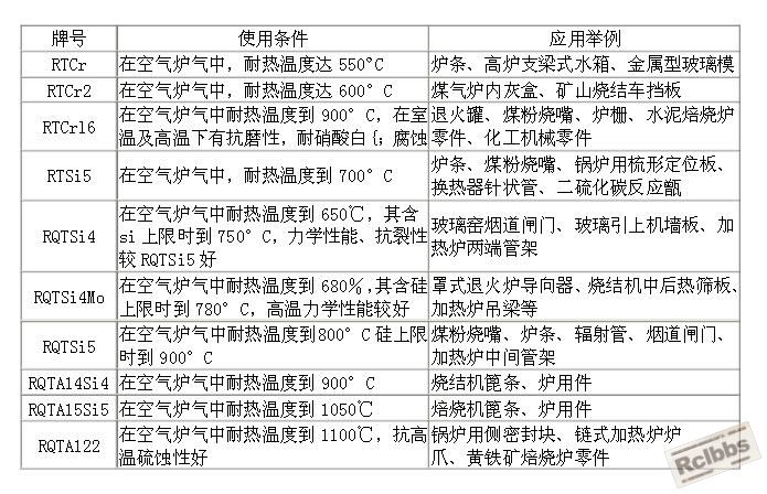

有人知道耐热铸钢RQTSi5.5的使用温度是多少吗?我们准备用这种材质做炉内垫铁,常用温度为900℃,不知道能不能用?

看看这个
看看这个
看看这个,也许对你有用
 楼主| 发表于 2013-11-26 15:33:58 | 显示全部楼层
谢谢,你提供的数据里有RQTSi5,应该和我这种材质接近,使用温度在800-900℃,看来我经常用900℃的话用起来还是有风险的,比较保险点还是用RQTAl5Si5好点
