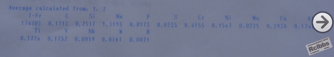

各位大虾有帮忙看看是什么材料!错误的地方帮忙指正!

20MnCr系列的,对照国标查一下吧

  与20MnTiB比较接近,就是Ti元素超了一些,Cr元素超过杂质元素允许含量,不妨核实一下两元素检验数据。

恩,和前面的差不多,找个相近的
