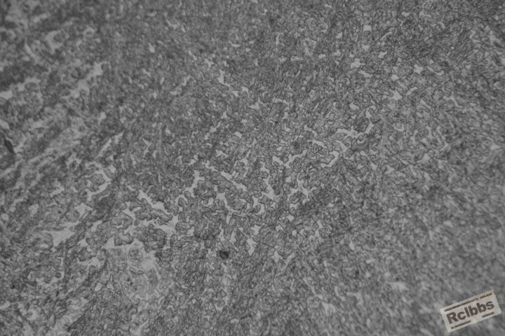

母材为35CrMo,,都是氩弧焊焊接不是一种焊材

没有图的么,您是想问HAZ还是正火区呀?

发表于 2013-11-27 16:36:18 | 显示全部楼层
焊接接头的区域分为焊缝、熔合线、热影响区及母材,楼主所说过渡区是指什么?
以上各区域组织因母材热处理状态、焊接工艺、焊材种类不同而有差异。
 楼主| 发表于 2013-11-28 11:51:31 | 显示全部楼层
                               就是焊缝区域
 楼主| 发表于 2013-11-28 11:54:22 | 显示全部楼层
killy5616779 发表于 2013-11-28 11:51
就是焊缝区域
焊缝处
焊缝处
发表于 2013-11-29 09:44:58 | 显示全部楼层
这是多少倍的图,500?有点感觉不平?一般焊缝组织为贝氏体+铁素体+珠光体,合金成分高淬透性好的或降温速度快有出现马氏体可能,这个图不敢说,希望有高手解答,我顺便学习!
签到天数: 79 天
发表于 2013-11-29 09:46:33 | 显示全部楼层
焊缝区域是铸态组织。
