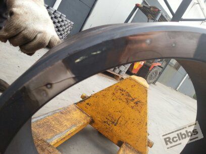

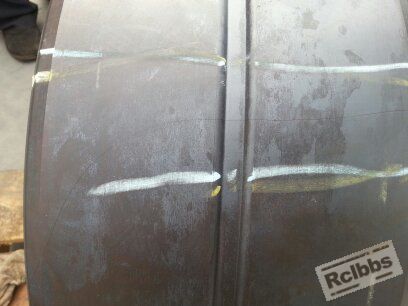

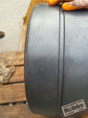

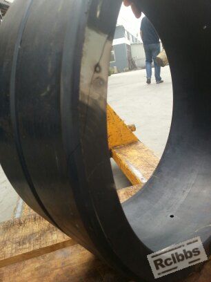

在正常连续热处理生产中发现两件24160外圈出现裂纹,该两件前面的和后面的工件都没问题,材料GCr15Simn,所用设备为XXXX辊底式盐浴炉,淬火方式为硝盐等温淬火,加热温度及工艺,五区加热温度分别为790,810,840 ,840 ,838,盐浴温度200度,同工艺生产24160cc30套,24164 cc40套,22344cc  80套NU260 30套 ,2260cc60套NU344 30套,所有产品质量稳定唯独该两件出现问题。
目测该裂纹在端面及内外滚道局部连续出现,裂纹狭长深度5-16mm最大宽度0.24mm
a217c9654333eb2a26d4da2dcc47589d.jpg c477447039a2f94c73f7d88b226f0b4a.jpg cc40d854fe50a3e7820f6fa1414b2192.jpg f668544445bc492b8b2163adae0b9c1d.jpg
现在锻造厂的结论只是说是非锻造原因造成的应力开裂,
另一方的检测结果是夹杂物超标淬火应力与组织应力在夹杂物聚集处释放导致开裂。
现在已委托洛轴研究所分析,
大家分析下可能的原因有哪些,盐浴淬火会导致开裂吗?

发表于 2013-11-27 12:52:44 | 显示全部楼层
看你最后一张图片,淬火裂纹不会是这种走向,觉得你还是切开看看金相再说,也看看夹杂物

端面圆点是布氏硬度的压痕吗?-----------------------------------

两件裂缝位置、形状是否相同?

裂纹形貌不规则,唯一的共同点就是都是在半个圈的位置,另半面无问题。
