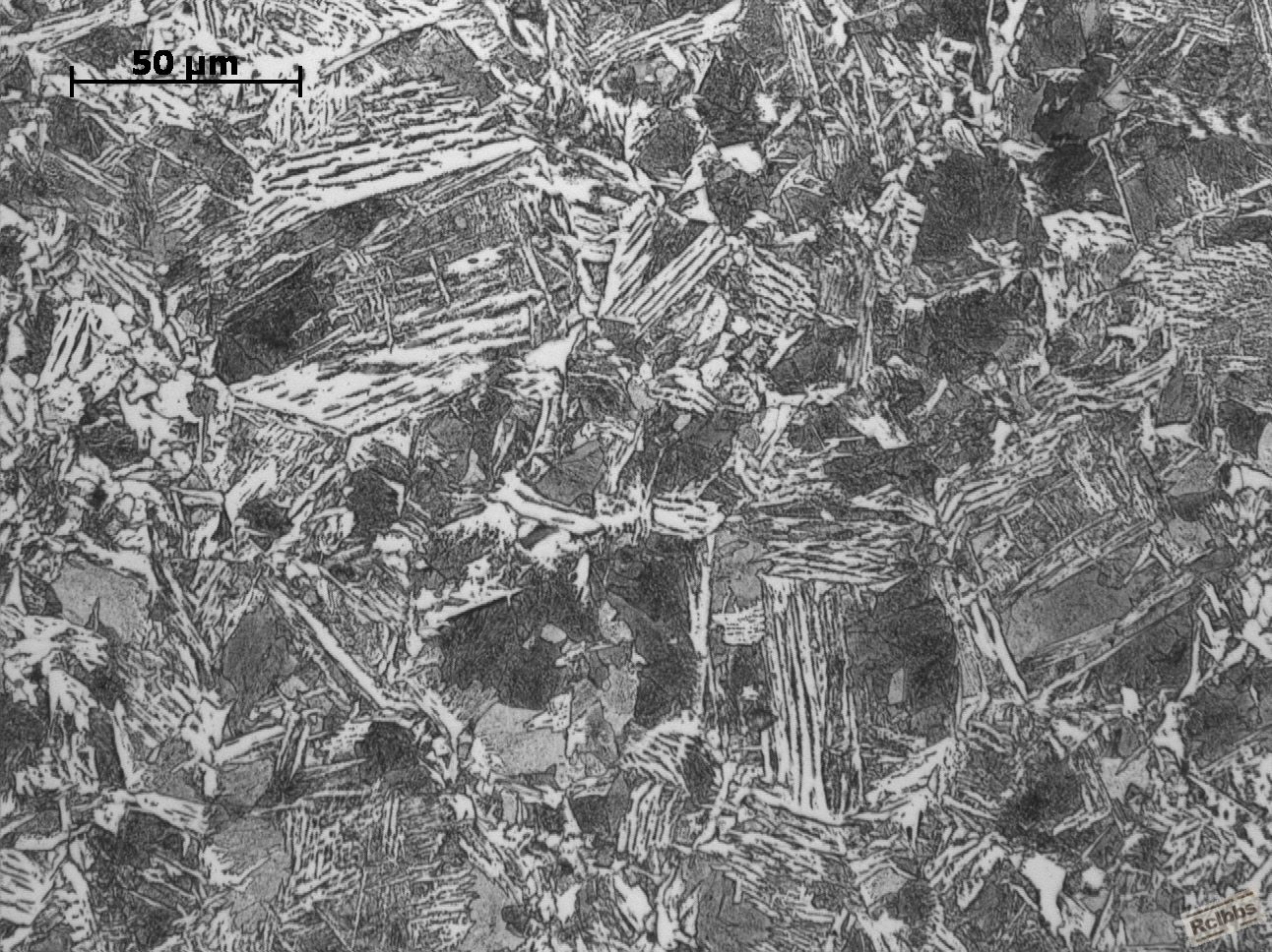

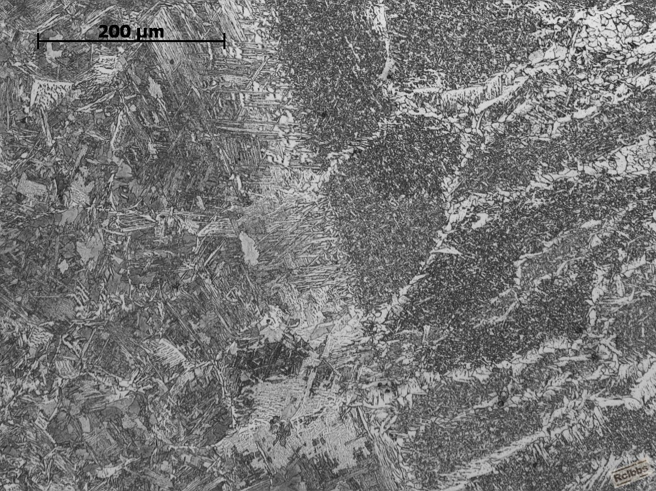

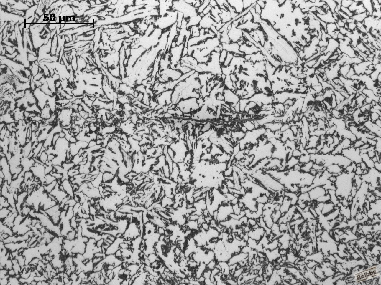

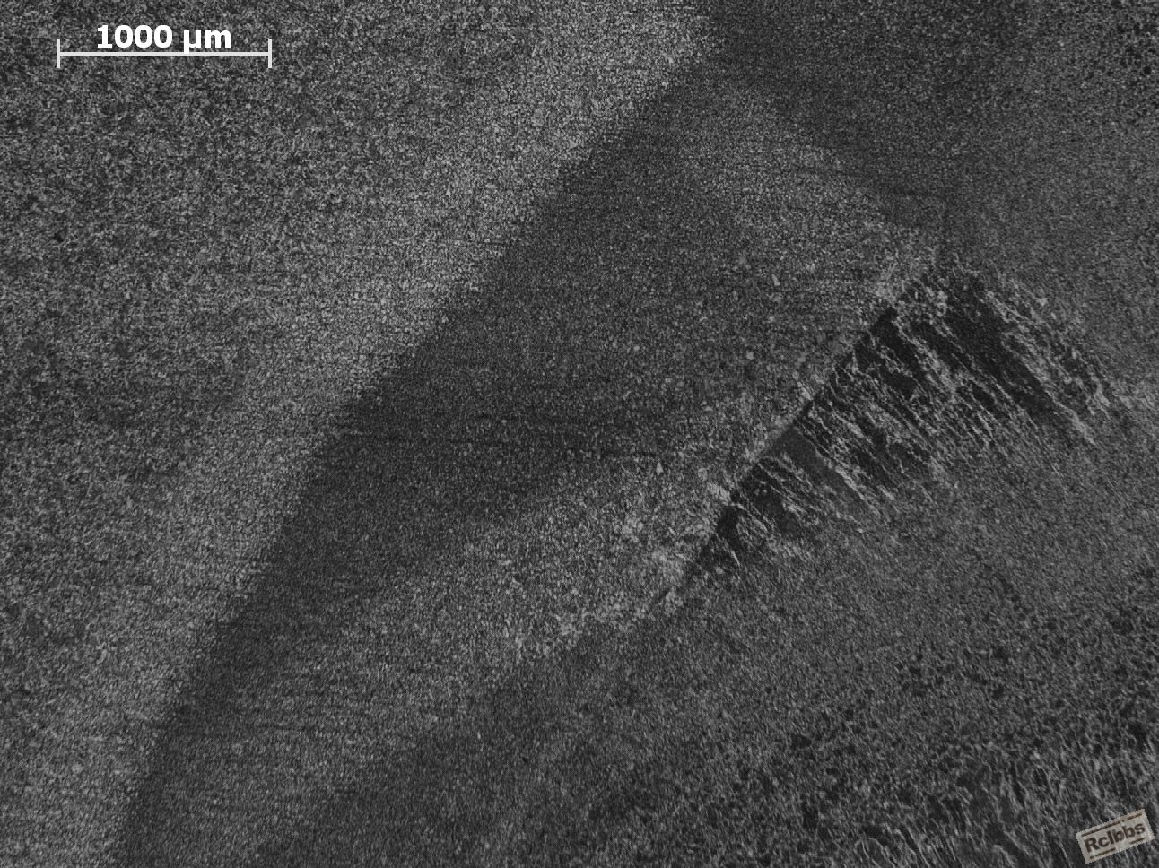

如题,请问环境温度为-5℃,Q345B焊后不保温,焊缝以及焊缝附近母材的金相组织是什么?

发表于 2015-9-25 21:44:52 | 显示全部楼层
网状铁素体+贝氏体  一般是这样的
