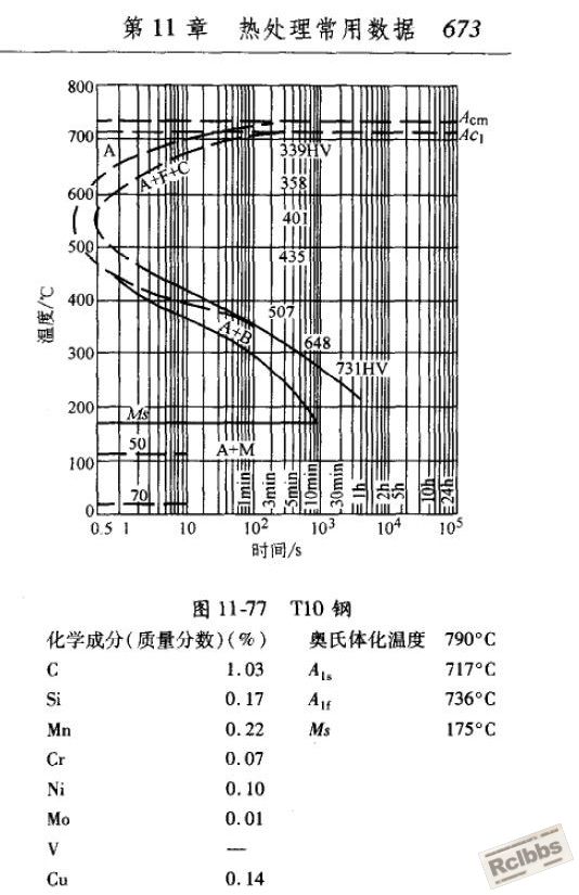

  钢的过冷奥氏体向马氏体转变是在温度到Ms点开始的,全部转变成马氏体则需要达到终了温度Mf点。在刚开始到达转变起始点以下得到马氏体量是较少的,尽管马氏体在奥氏体晶体内瞬间形成,速度极快这是转变机制决定的。然而转变数量则是由到达Ms点以下多远确定。如下图片为高碳钢T10过冷奥氏体等温转变曲线:
  T10钢过冷奥氏体向马氏体转变起始点是180℃,温度降到120℃转变量是50%,到了20℃也就是室温完成70%并没有全部成为马氏体,存在未转变的过冷奥氏体被称为残余奥氏体,许多钢材的马氏体转变终了温度Mf点在0℃以下,需要深冷处理才能够将残余奥氏体量较少到允许范围。
