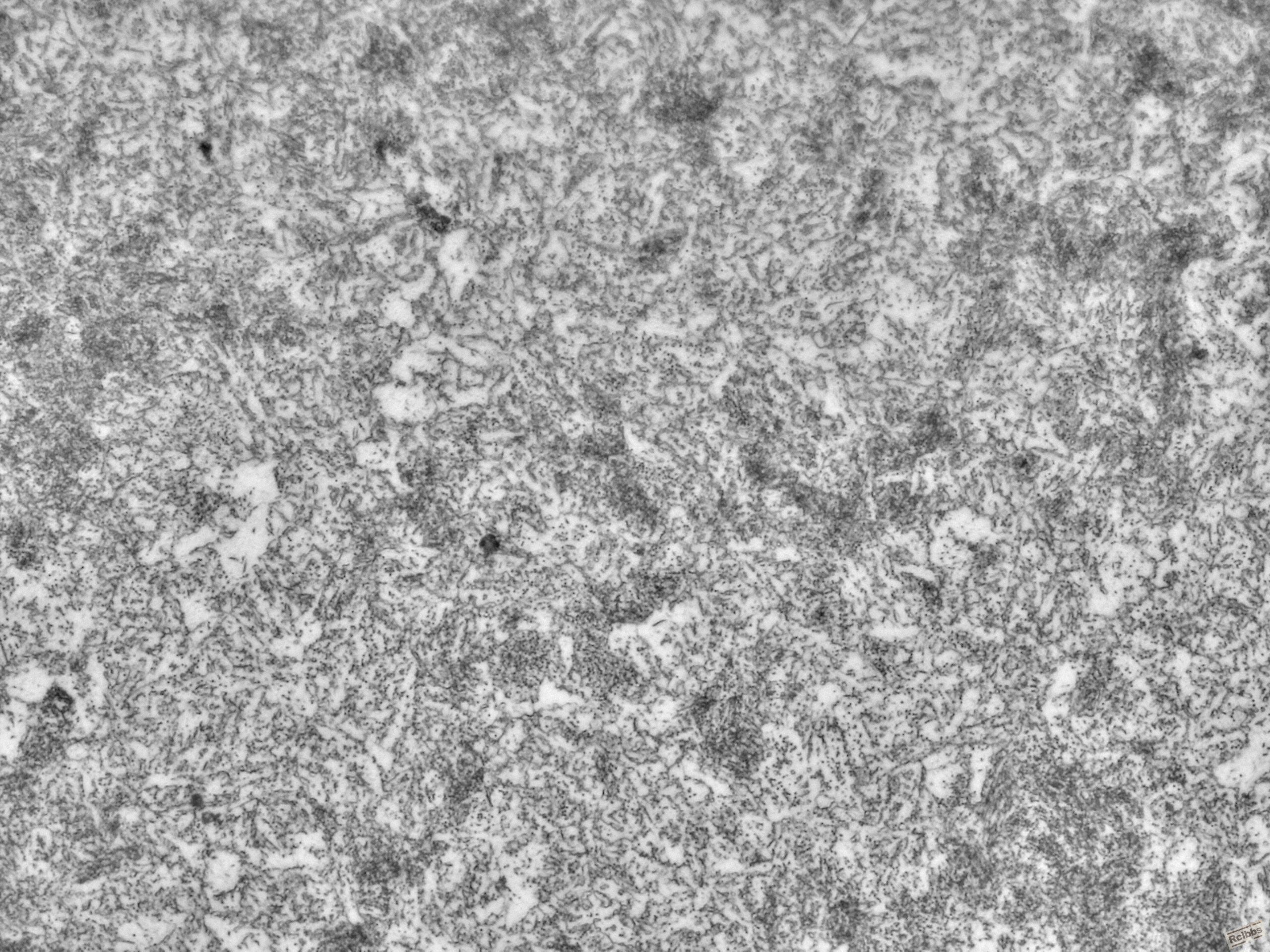

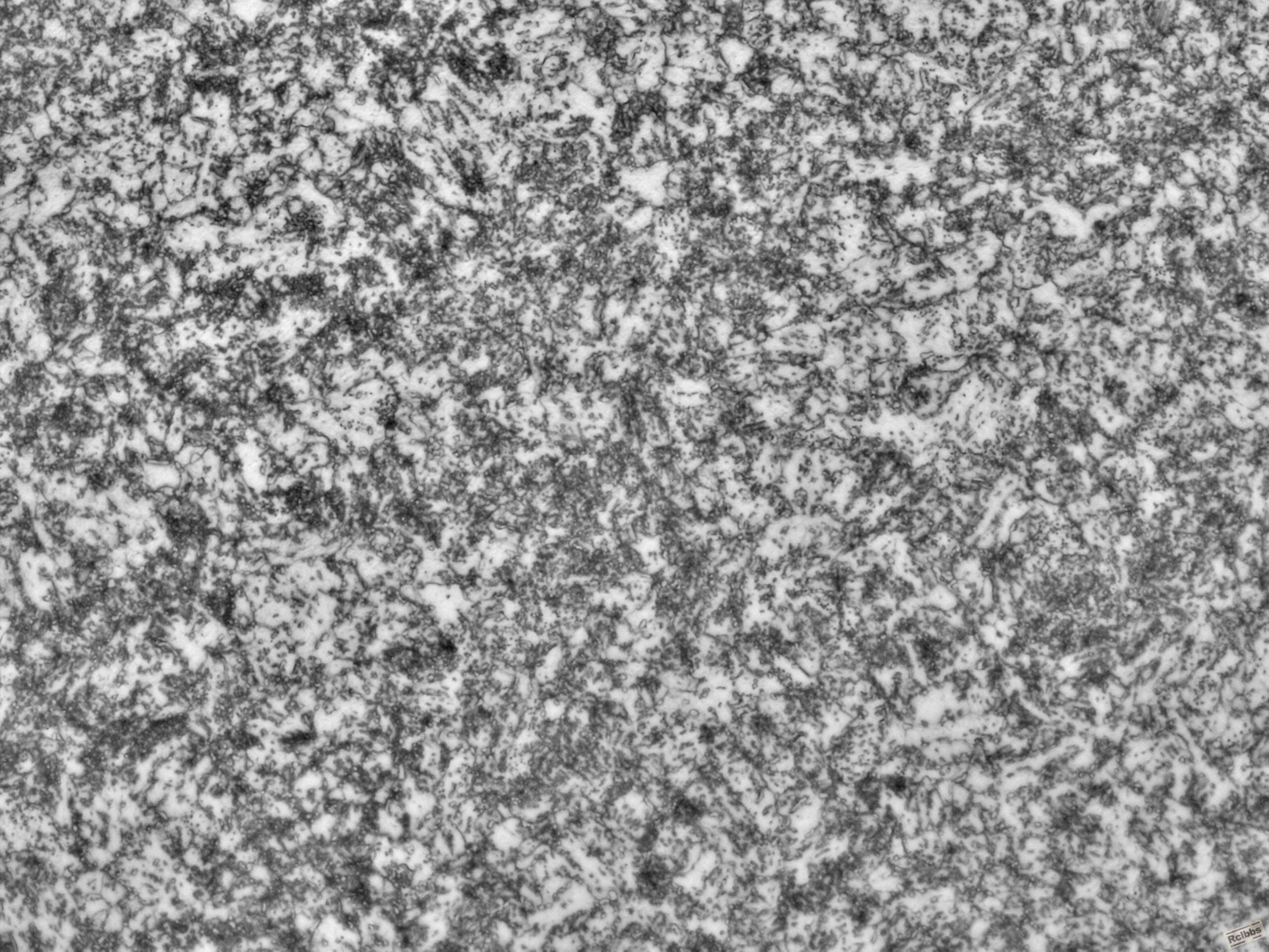

材料是42CrMoA
退火温度为750+10℃,保温时间是6H
工艺是这样的,就怕操作工偷工减料或者设备出现间断故障!
下面有两个炉子的退火的金相图,
有一炉金相组织不够细化,不知道是什么原因!
组织稍大
组织稍大
组织正常
组织正常
发表于 2013-11-29 10:20:02 | 显示全部楼层
感觉第一幅的温度低了点
发表于 2013-11-29 10:30:36 | 显示全部楼层
我却认为第一图的组织不正常,冷却速度快了吧
发表于 2013-11-29 11:21:40 | 显示全部楼层
个人感觉第一张图块状铁素体偏多啊,不够细化啊
 楼主| 发表于 2013-11-29 15:48:33 | 显示全部楼层
也许是像素原因吧!从显微镜上看第一张组织很细,且均匀,第二张组织粗,也不均匀!
 楼主| 发表于 2013-11-29 15:52:24 | 显示全部楼层
如果经常看42CrMoA退火料就知道第一张图是正常的!第二张可以看见明显的铁素体

发表于 2013-11-29 19:35:11 | 显示全部楼层
这两张图片不象是42CrMo的退火组织,
发表于 2013-11-29 19:36:52 | 显示全部楼层
发表于 2013-11-29 20:03:59 | 显示全部楼层
从金相照片上看两张图片的组织都不太好。

发表于 2013-11-30 10:13:24 | 显示全部楼层
本人觉的应该是温度低,检查炉子是不是有问题。愚见

发表于 2013-12-1 11:35:18 | 显示全部楼层
个人感觉第一张冷却速度快了,第二张组织还可以呀

发表于 2013-12-1 19:12:10 | 显示全部楼层
这两个图片都不好,温度过低引起的,你可以试试770度。

 楼主| 发表于 2013-12-2 09:56:10 | 显示全部楼层
为什么都说第二张可以呢?第二张组织很粗的,还有很明显的小块状铁素体~
