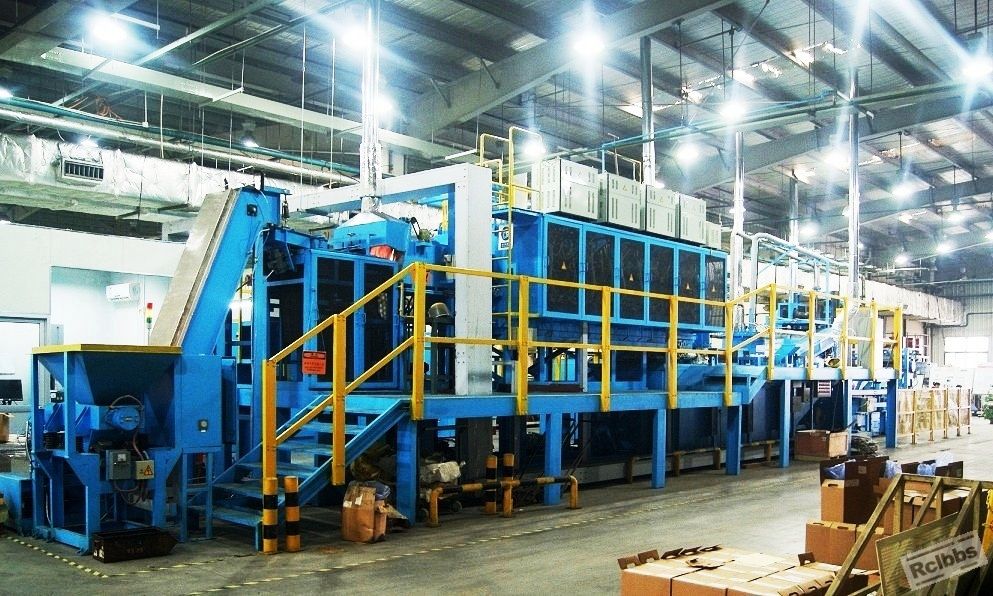

发表于 2013-12-3 19:07:01 | 显示全部楼层
发表于 2013-12-3 19:08:57 | 显示全部楼层
丰东的网带盐浴淬火炉,国内已经十来台了

网带炉做硝盐淬火跟辊棒炉的区别仍然跟淬油是一样的。磕碰伤,掉队,积料。
发表于 2013-12-12 00:39:42 | 显示全部楼层
棍棒式设备主要做较大的产品,网带炉适合小零件,如汽车发动机正时链条,需要贝氏体淬火;油锯上的链片,也需要贝氏体淬火。。。。。。这些零件的重量都非常小,以克为单位的,F.T.Honor 所说的没错,局限性比较大。
只要设备的设计细节处理的好,磕碰、掉队、积料都能避免。
舍弗勒、椿本链条、大同工业、博能特、东华链条。。。。。。都有丰东的网带式盐浴淬火炉

发表于 2013-12-12 11:41:25 | 显示全部楼层
我知道太仓舍弗勒有一台丰东产的网带炉(硝盐浴)的,可以咨询咨询。。。。。
发表于 2013-12-13 01:57:12 | 显示全部楼层
太仓舍弗勒处理的产品是发动机正时链条,正是薄壁冲压件
签到天数: 20 天
 楼主| 发表于 2013-12-14 09:40:30 | 显示全部楼层
辊棒炉硝盐淬火有辊棒炉加工的一些优点,比如无碰伤等,但是缺点就是成本高,能耗大,个人认为不适合、不利于加工薄壁工件——主炉时间的调整或者叫主炉时间的管控不如网带炉灵活——主炉调整根据工步时间调整,每调整一分钟的工步时间,总加热时间就调整若干分钟,而类似问题在网带炉上不会出现。
网带硝盐设备缺点就是如版主所说,掉队、碰伤,令一个个人认为比较关键的就是盐蒸汽的问题,虽然前面版主也提到了加装挡烟帘可以解决,但是我感觉解决的可能性不大---辊棒炉上的炉门密封性肯定是优于挡烟帘的,在炉门都不能有效保证的情况下更何况是区区挡烟帘?
硝盐淬火加工薄壁冲压件(例如壁厚1mm)较油加工变形肯定是有利的。
