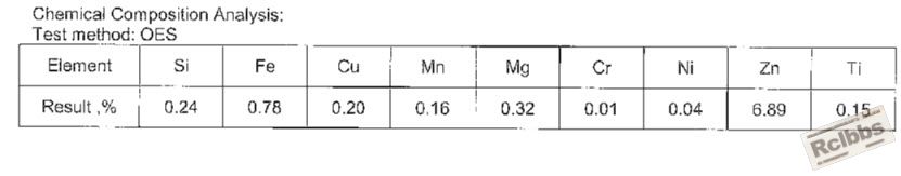

如下图,是从一铝块上检测到的各主要元素的化学成分,凭这些数据,能大概知道这是什么牌号的铝材料吗?
大概接近就可以。
谢谢各位了

Zn含量比较高,接近7%了,估计是铝锌合金。
按GB-T 1173-1995,会不会是ZAlZn6Mg?

应该能,因为铝合金的牌号就是由化学成分而来的。

谢谢,看此材料含Zn比较高,所以我就在铝锌合金里面去找了。

通过成分是可以看牌号的 。
我就解决过混料的问题。
