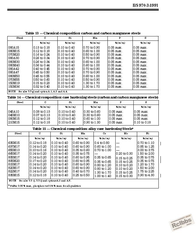

图纸上标注是
CR 20
BS970 080A47!这应该是标准吧!
我网上搜索了一天,都没有查到这个材料!

CR可以是很多词的缩写。在图纸上常见的是:
Chamfer/Round(倒角/倒圆);
Controlled Radius(可控半径);
Compression Ratio(压比);
Cool Rolled(冷轧);
Change Relief(图纸修改发行版次)
BS = British Standard,英国标准。
BS970:一个关于材质成分和机械性能的标准。
080A47:材质牌号。相当于普通碳钢,轧制状态(HB200 Max),大约C:0.45- 0.50%,Mn:0.70-0.90%

楼上所述基本是对的。我有一个1991年的版本。贴个截图
