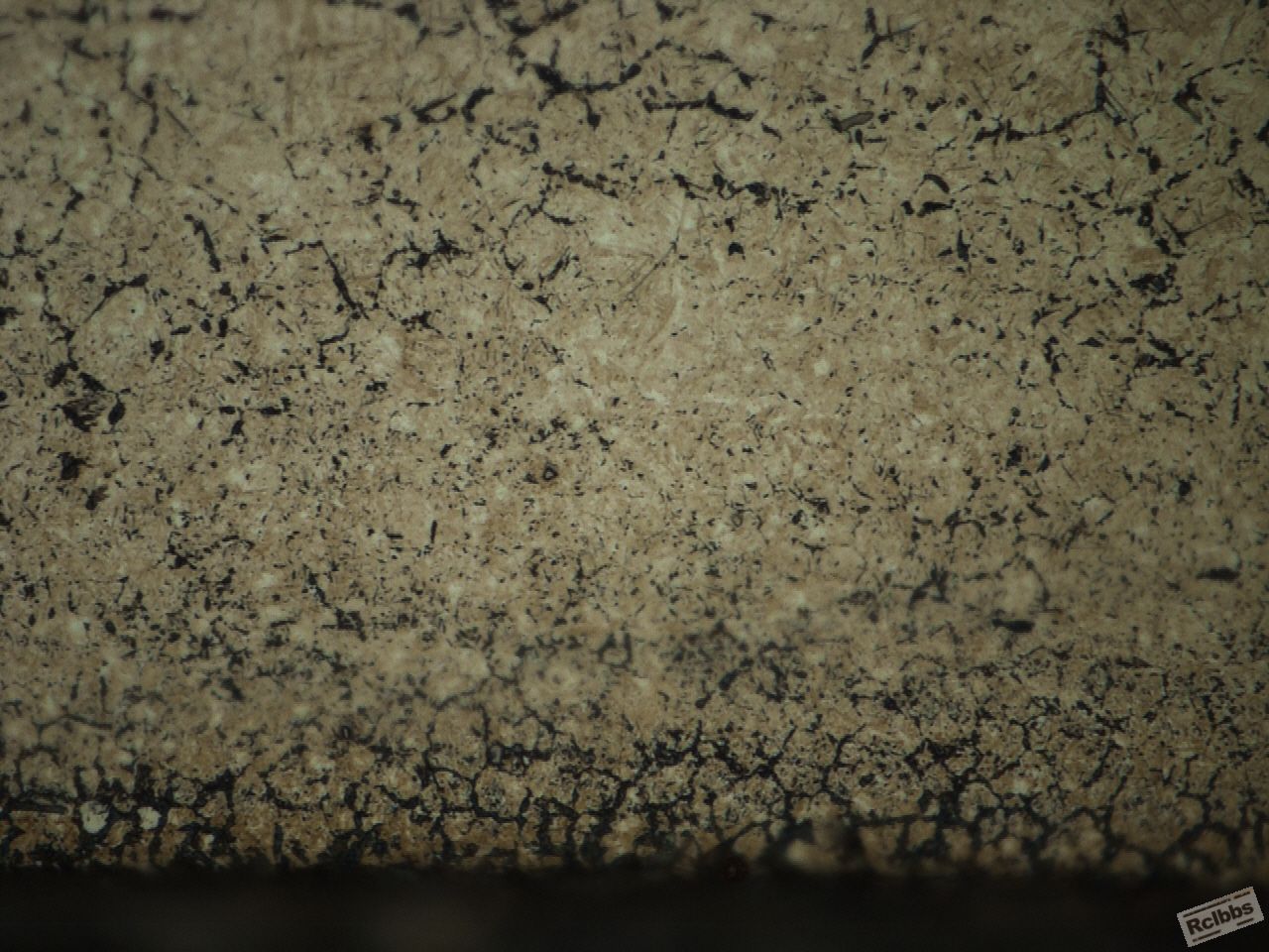

连续网带做渗碳并加入氨气进行热处理
淬火后产生此组织
请问板上有没有此相同经验?
此材质为低碳硼钢
可否有机会形成氮化硼?
发表于 2013-12-5 20:43:56 | 显示全部楼层
氮化硼是一种立方晶体结构的化合物,图片中没有。晶界上存在屈氏体可能是工程淬透性不够或冷却条件欠缺。
