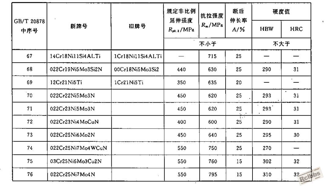

  美标双相不锈钢2507对应我国不锈钢牌号:22Cr25Ni7Mo4N,在GB/T20878-2007不锈钢和耐热钢牌号及化学成分,序号是76。力学性能可以查看GB/T 4237-2007不锈钢热轧钢板和钢带,还有GB/T 3280-2007 不锈钢冷轧钢板和钢带。这两个标准在相应表格里找到序号76就可以得到该材料钢板机械性能,其中GB/T 4237相关部分截图如下:

谢谢,您的回复很清楚。还给出了热轧、冷轧材料这两种标准,还给出了贴图,谢谢你的耐心和认真,向你学习。发生这种情况,主要是单位质量体系的问题,一般会要求要采用国内的标准。(有些也挺麻烦的,比如早期WC9就没有,现在有对应JB5263的了)

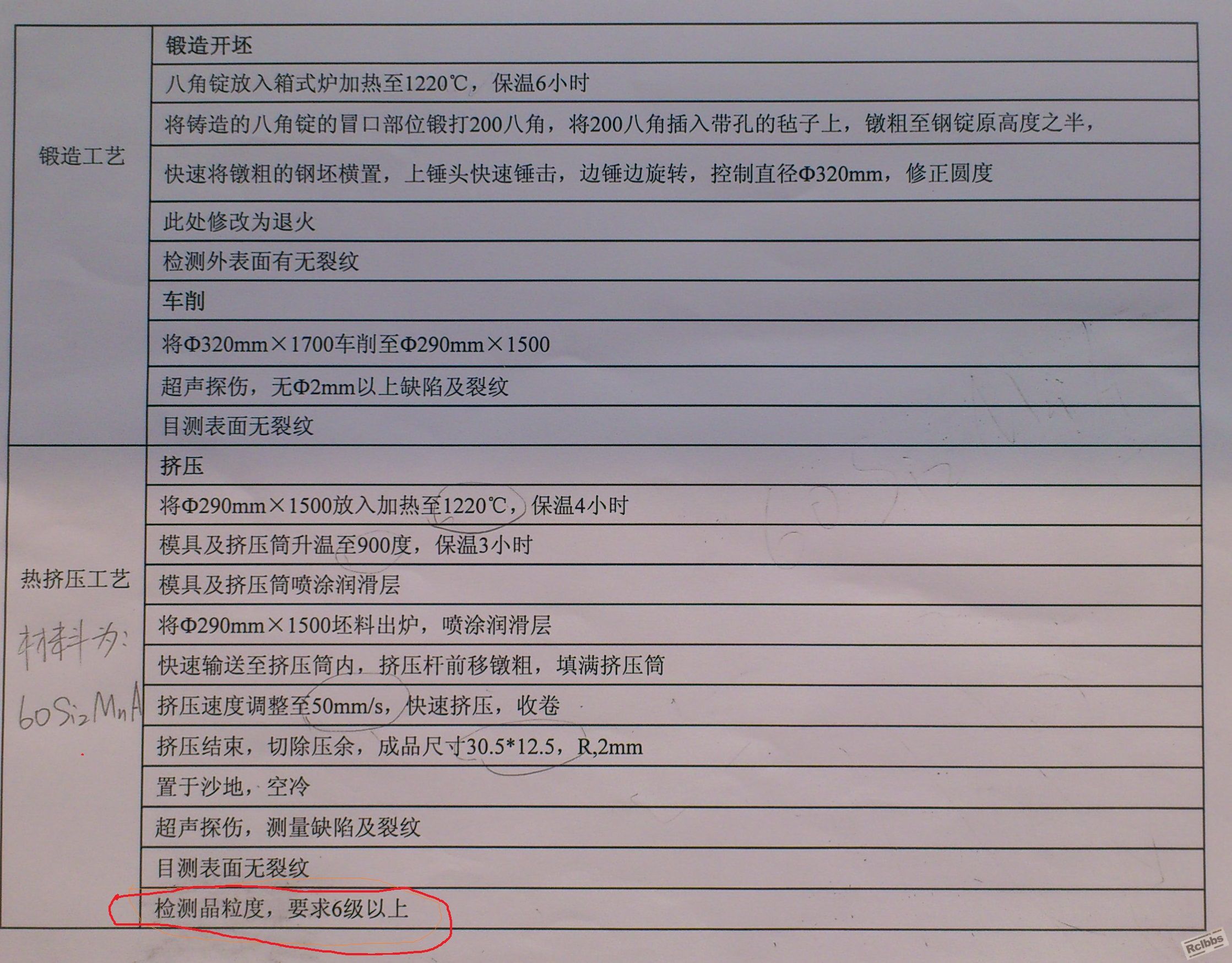

附件有一个重复了,应该是一个冷拉,一个热挤压。

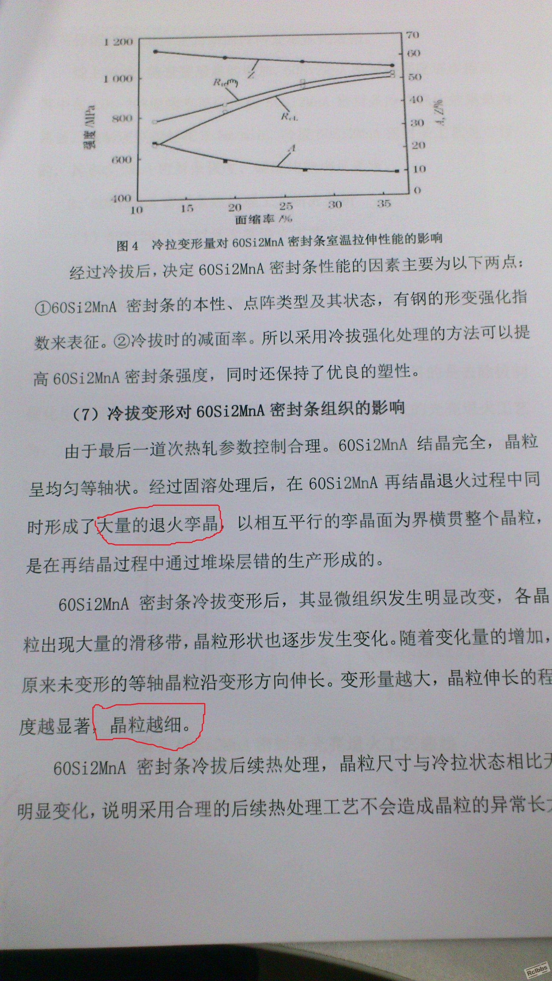

对60Si2MnA再这个温度下挤压,然后也没说出料温度如何,是采取怎样的冷却工艺,在这里检测晶粒度,不做金相分析,我当时问检测什么晶粒度,做工艺的没说出啥晶粒度,就说能测晶粒度。
冷拉,能破损晶粒,金相应该能看到拉长了,晶粒度就变细了?
趁前辈有空,看看这挤压有没有啥问题。先表示感谢,可能问题提的不恰当明白,忽略也行。

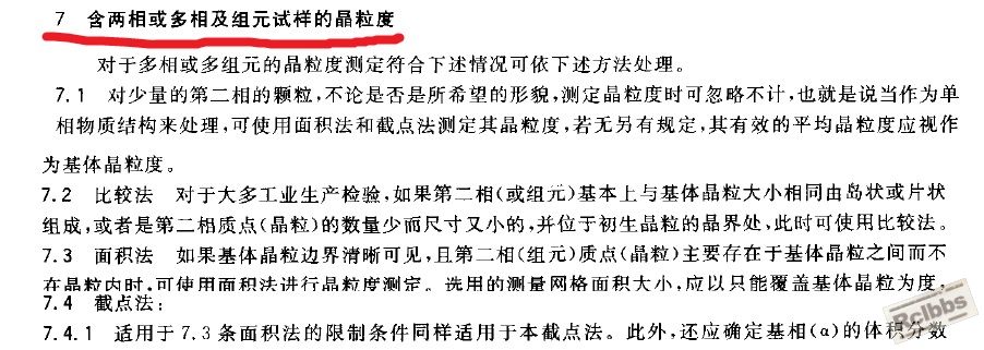

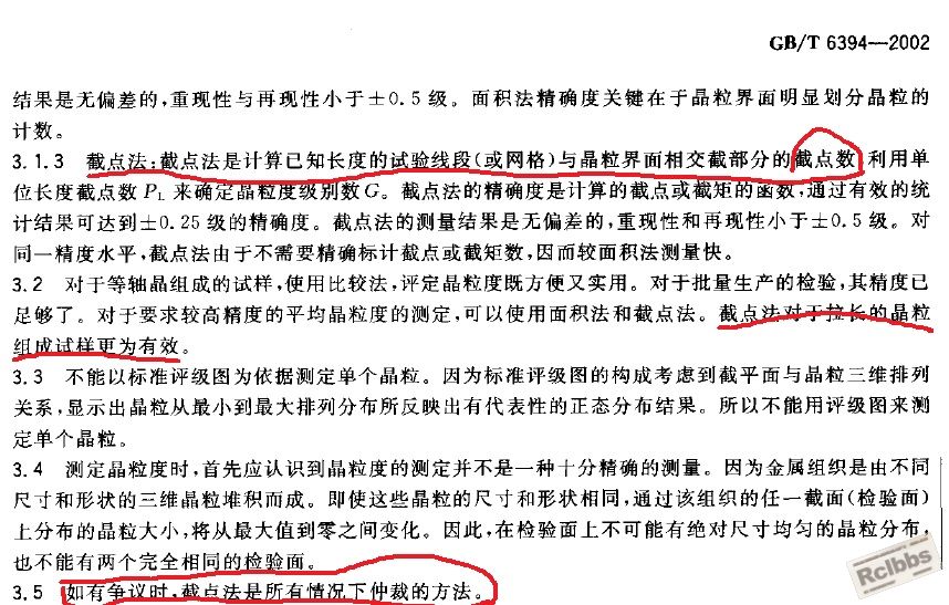

通过学习GB/T6394金属平均晶粒度的测定,对自己的原先的问题有了部分回答。
1、材料冷加工——比如冷拉拔,组织是被拉长了,如果截点法晶粒测量方法,晶粒度等级是提高了。
2、晶粒度有铁素体、奥氏体晶粒度,比如珠光体、贝氏体这样不是单一晶体有多组分的金相组织,也是可以测晶粒度,在该标准中第7章节有讲述。
体会是:标准要好好看,好好想。

   这是关于材料冷变形和热变形过程对晶粒度影响问题。建议另发帖子让多一些人讨论,不过材料经过冷拉拔会细化晶粒,我也是现在才听说过,我认为它只能改变晶粒形状,因为改变不了晶粒数目谈不上细化晶粒,但是这种加工方式可以使晶粒尺寸在横截面方向变小,沿纵向即拉拔方向变长。横截面上观察单位面积上晶粒数目确实多了,在这个横截面上测量晶粒度会得到晶粒被细化的效果。事实上拉拔后材料横截面方向上机械性能是得到加强的,也就是组织纤维化了。沿某方向难以被拉断,而从另一方向易于被撕开。
  60Si2MnA材料评定晶粒度,如果按照晶体学意义上的晶粒概念,说实话根本评不了。但作为实际应用上需要对材料组织的粗细定量定性,是不限于晶体学上的晶粒概念的,珠光体团常常是作为晶粒对待的,为此有一些应用性的标准做法是明确的。珠光体团虽不在晶体学上定义为晶粒,两个取向不一致的珠光体团对材料性能的影响,与两个晶粒究竟有多少不同?需要评晶粒度就尽管评吧。
