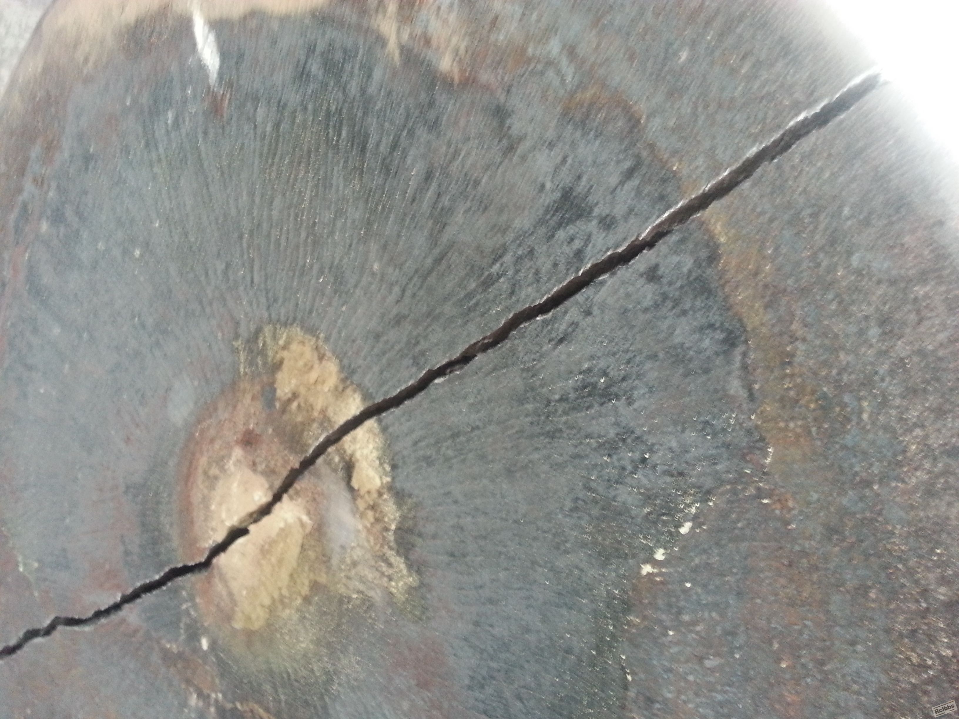

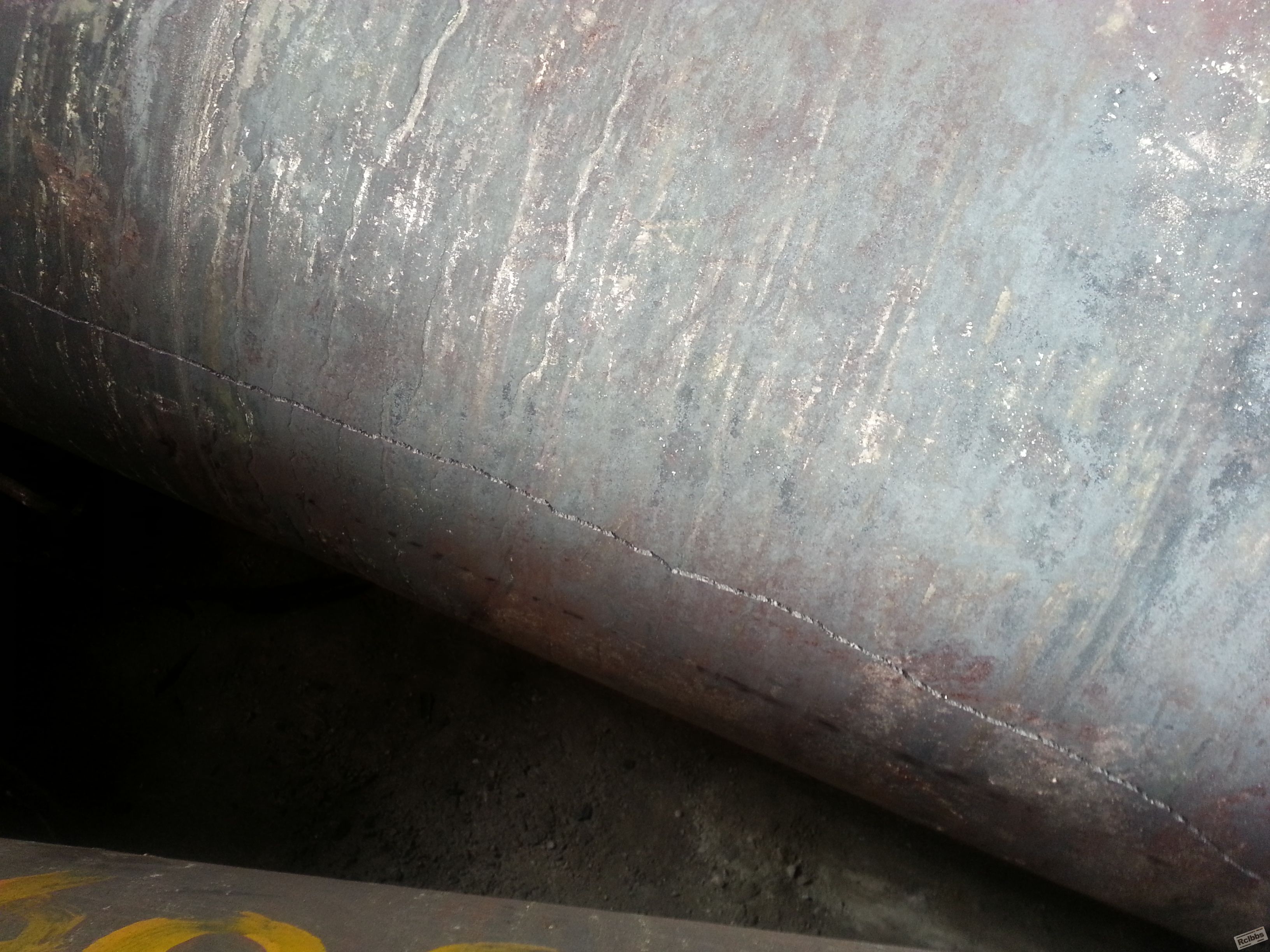

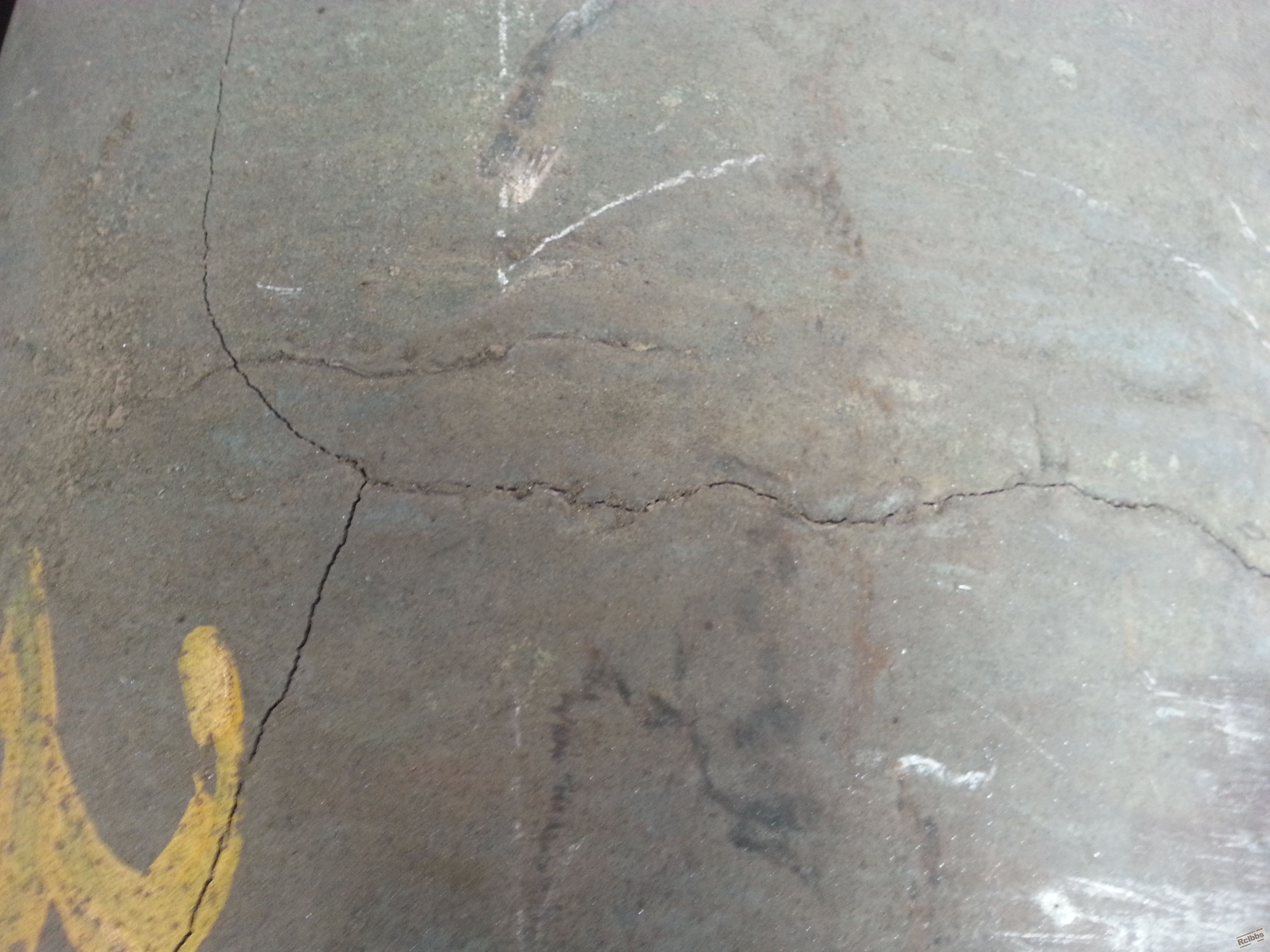

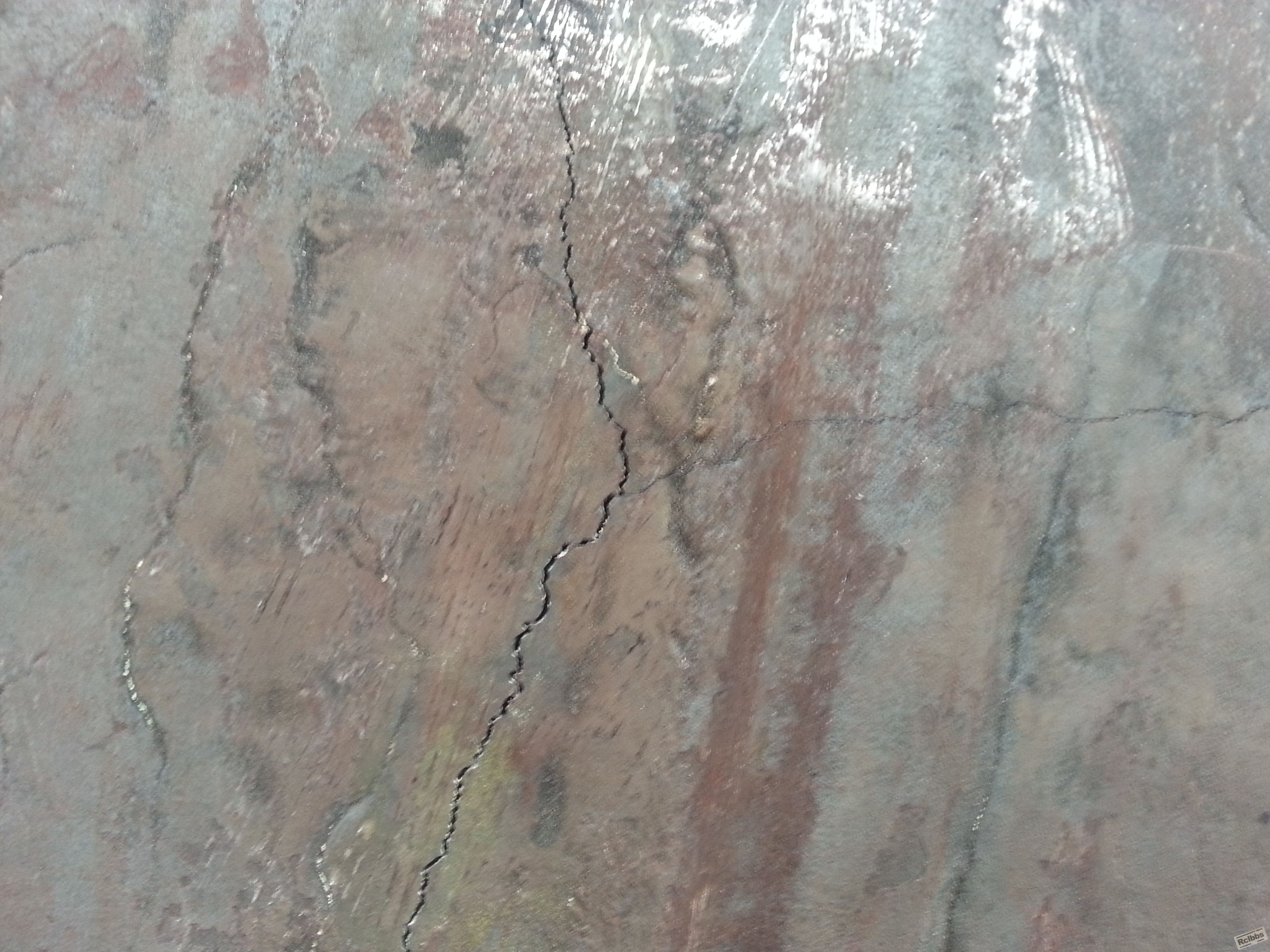

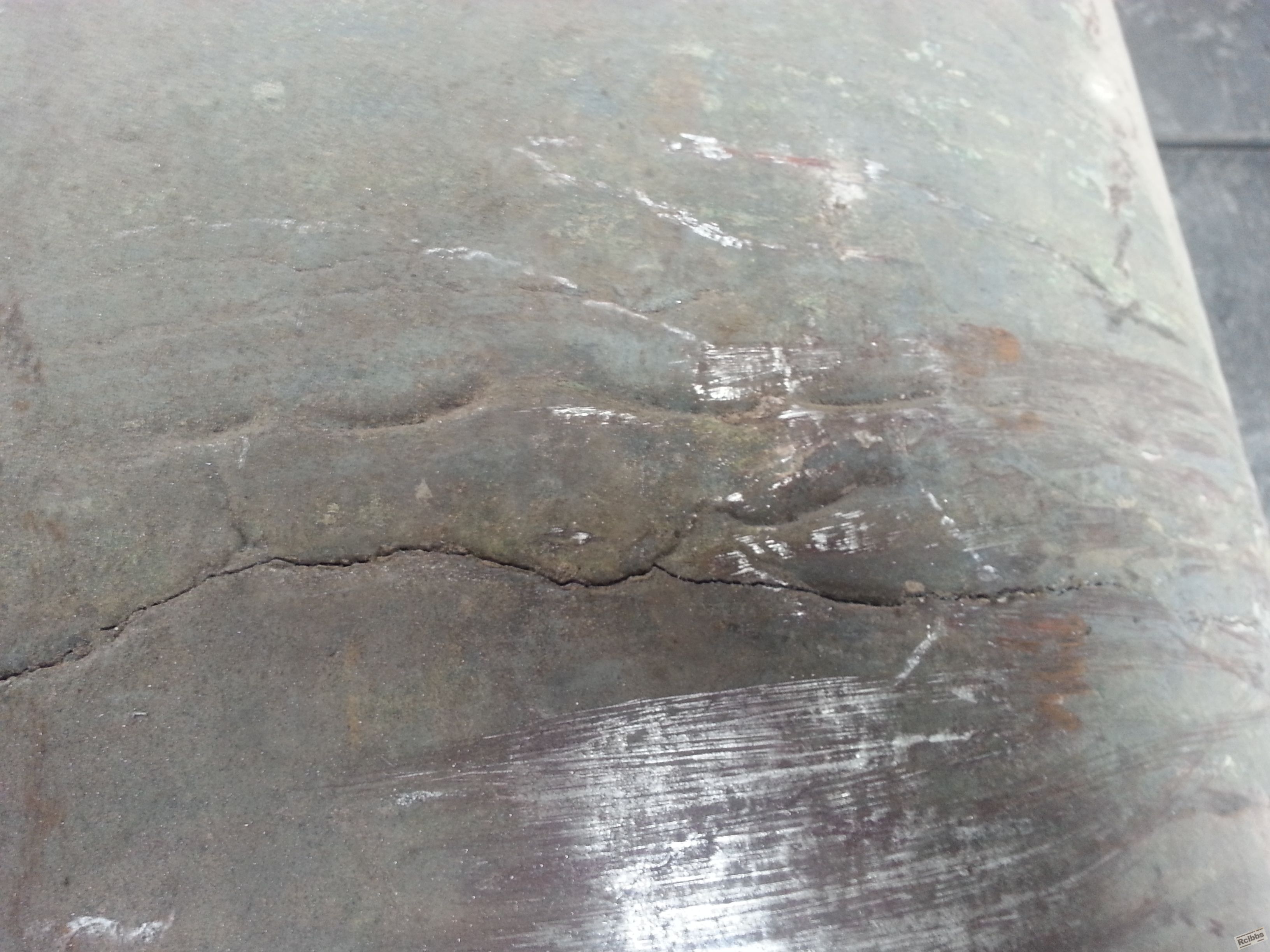

3Cr17NiMo电渣锭经830-850度退火(缓冷到约500度出炉),冷到常温时发生开裂,请教各位专家是什么原因,非常感谢解答。 20130507_084417.jpg 20130507_084244.jpg 20130502_152334.jpg
发表于 2013-12-18 15:10:45 | 显示全部楼层
冷却过程可以将钢锭出炉后直接埋在黄沙中慢慢冷却,或者你电渣过程有问题。
