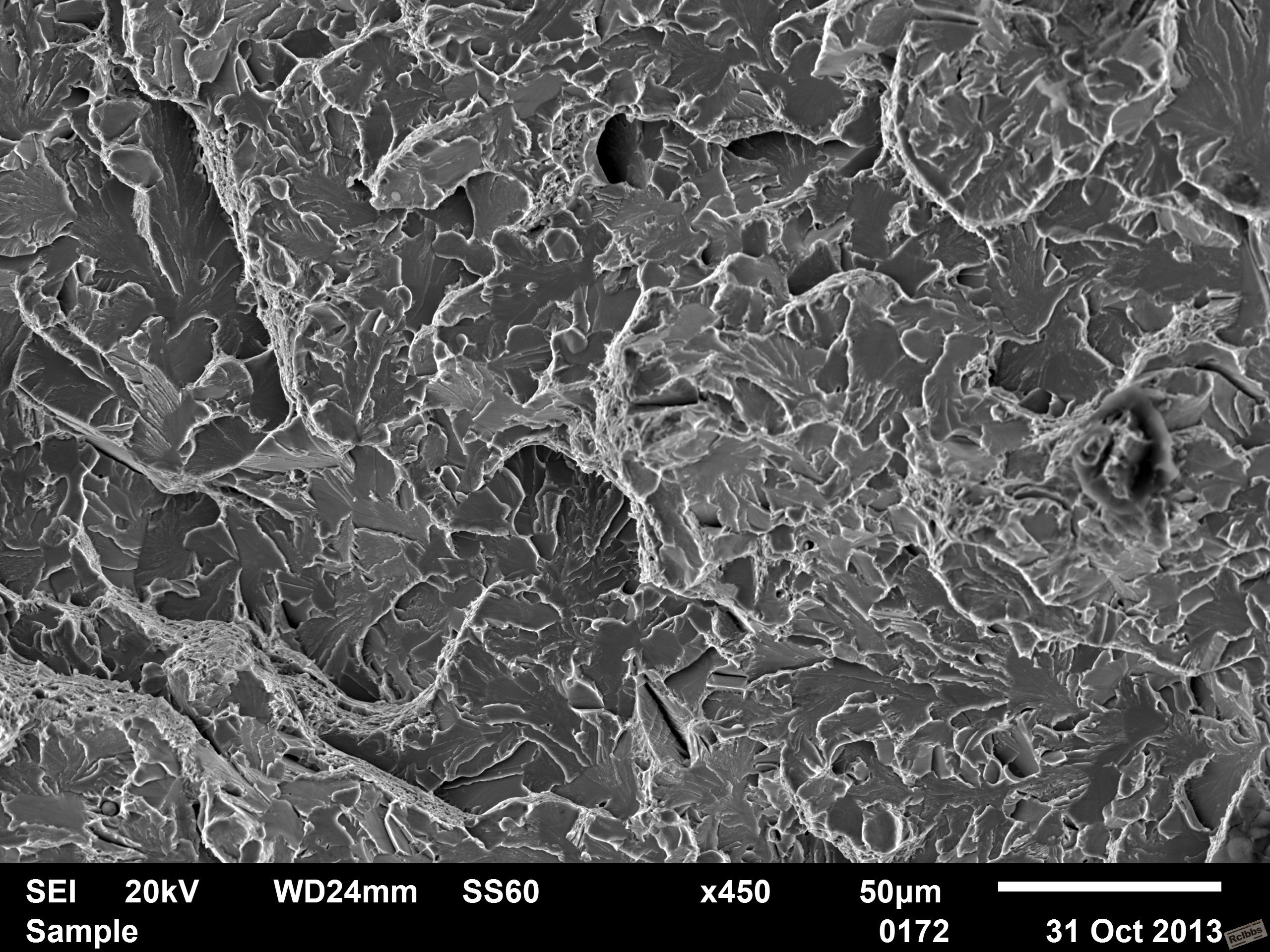

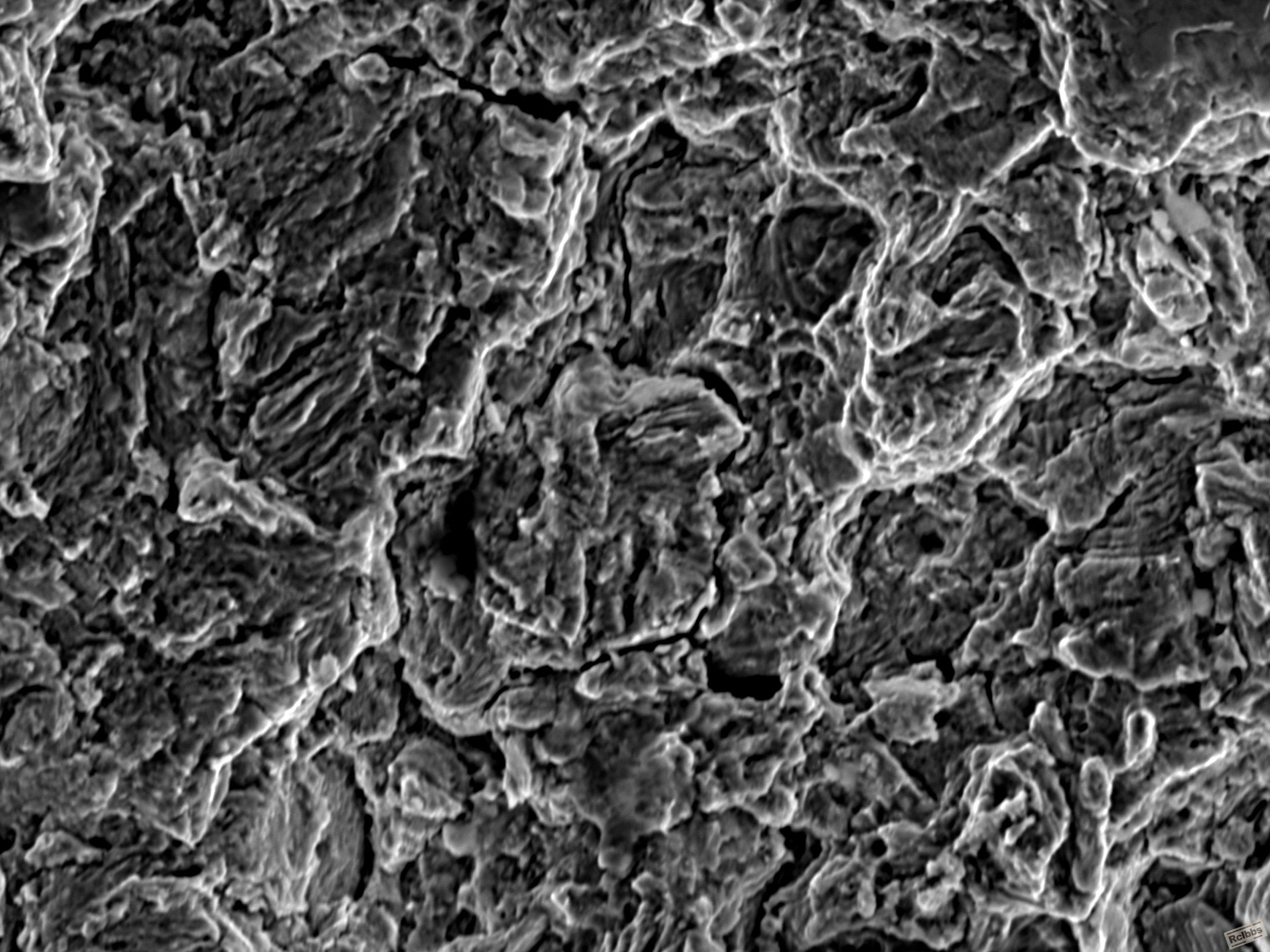

[求助] 请教这个断裂是解离还是准解理啊,新人啊

发表于 2013-12-27 11:23:51 | 显示全部楼层
准解理,还是有少量的撕裂棱的

发表于 2014-6-16 23:39:12 | 显示全部楼层
第一张解理,第二张准解理。

发表于 2014-6-17 15:32:18 | 显示全部楼层
赞同楼上的,第一张明显的河流状,第二张韧窝虽然不明显,但有明显的韧窝撕裂丝
发表于 2015-9-23 19:13:19 | 显示全部楼层
两个都是准解理脆性断口   稍微有点差别而已
 楼主| 发表于 2015-10-27 11:20:09 | 显示全部楼层
同样是准解离,为什么形貌差别这么大呢,机理一样吗?
