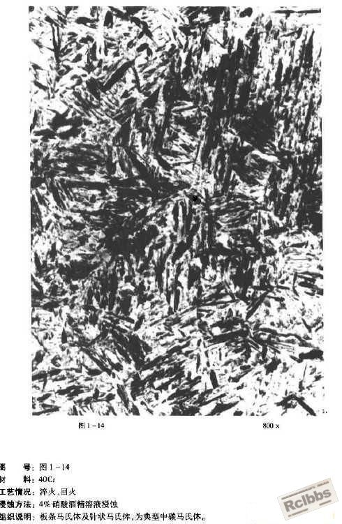

如图所示,想知道图中白色部分是板条马氏体么?单就白色部分来说,是不是基体是白色的板条马氏体?

那这幅图中间部分白亮色的是什么呢?也是马氏体?
发表于 2013-12-12 19:40:17 | 显示全部楼层
    中碳钢淬火组织是板条马氏体和针状马氏体混合分布,当中的板条马氏体转变温度较高,形成之时会发生自回火,组织易于腐蚀呈现黑色。少许难腐蚀浅色的是针状马氏体,自然色泽应该是偏黄,图中白亮色是照片印刷产生的视觉效果而已。

您好,中碳马氏体淬火组织能从显微镜下分出板条与针状马氏体吗?
发表于 2013-12-18 20:58:00 | 显示全部楼层
    中碳马氏体淬火组织是板条与针状马氏体组合,混合均匀难以分辨也没有必要去分辨,到了普通显微镜下能分辨时就不够均匀了。
