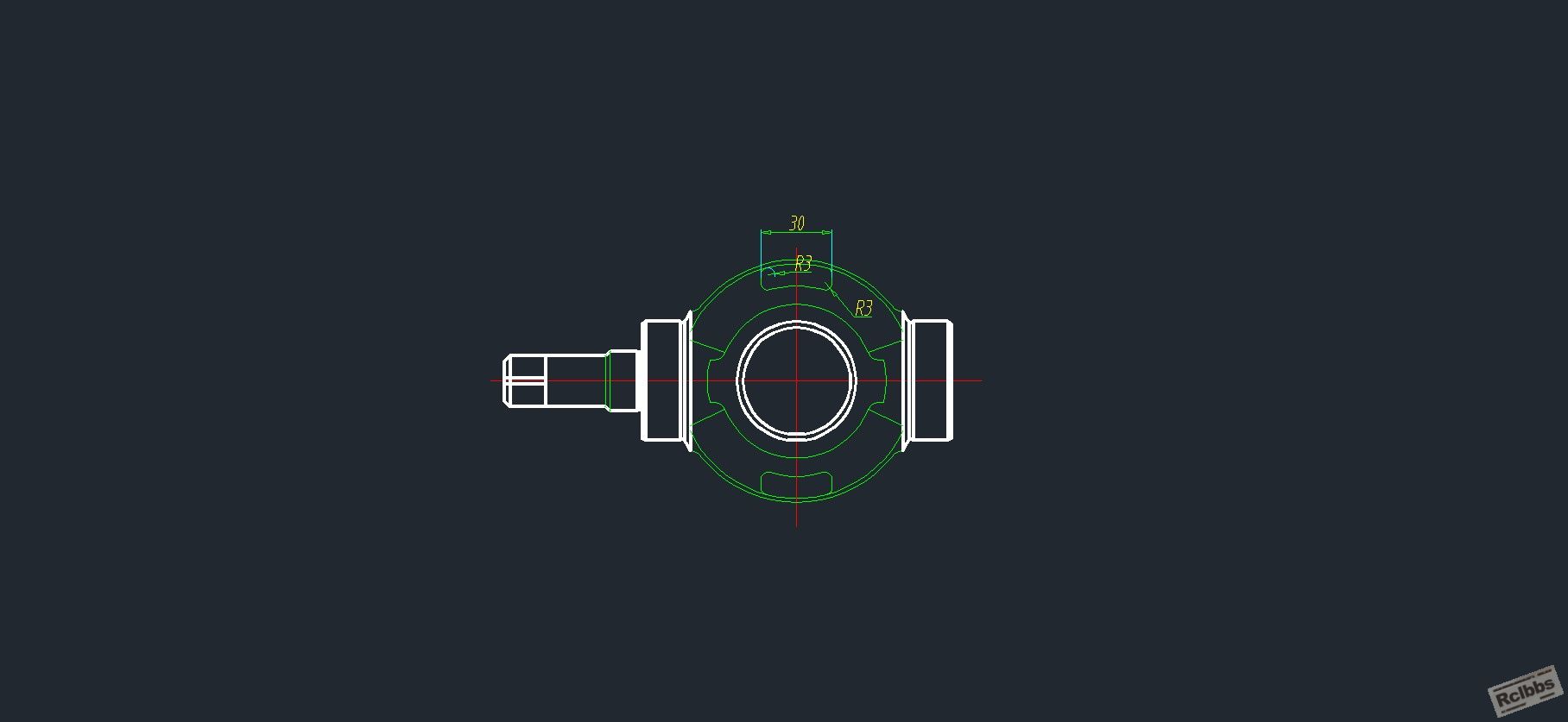

 楼主| 发表于 2013-12-13 16:17:18 | 显示全部楼层

 楼主| 发表于 2013-12-14 07:54:07 | 显示全部楼层

  具体测的哪个部位我没问  但是同样的温度和保温时间 水淬能达到50左右 这相差也太大了吧? 脱碳层肯定是磨去的 这是基本常识

初步分析应该是冷却不足,冷却慢造成的。
楼主提供的信息不多,但是看简图上反映的关系工件应该不小,用油淬火时由于冷速慢造成硬度不足,可以通过金相进行分析。
40Cr这个材料小工件用油淬火还好,大了建议用水剂等淬火介质。

尺寸如何?另外你的淬火油是什么类型的?再离谱也不能淬到只有25,直径120的用快速油淬火,表面硬度也能达到 ...
尺寸我上面给图了啊
签到天数: 171 天
发表于 2013-12-16 09:43:11 | 显示全部楼层
图中仅仅能看出30mm,大的尺寸没有看到,快速淬火油,高速旋转,也比不上水淬火的淬火烈度。。。。
签到天数: 224 天
发表于 2013-12-16 10:48:46 | 显示全部楼层
看图中标的尺寸比例,工件尺寸不大,油淬和水淬的差别不会那么大,应该是别的原因导致硬度不达标。
