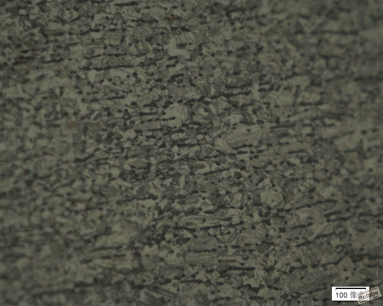

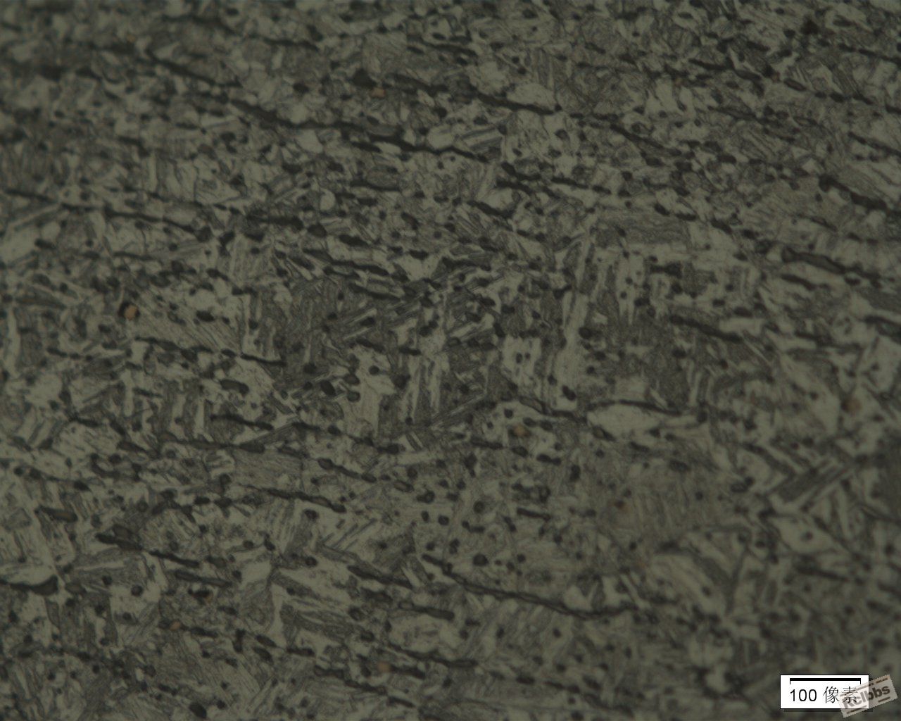

请各路大仙分析这两个金相组织,看看有什么不一样吗?
签到天数: 516 天
发表于 2013-12-19 16:51:29 | 显示全部楼层
咋感觉这个组织怎么奇怪呢?正常组织不是马氏体么?
呈条带状的黑色是没有磨好还是组织??请列出详细的热处理和制造方式。
 楼主| 发表于 2013-12-19 22:50:13 | 显示全部楼层
您好!黑色是组织,固溶处理,稳定化处理
签到天数: 516 天
发表于 2013-12-20 10:46:13 | 显示全部楼层
17-7ph固溶处理后通常为为不稳定的奥氏体组织,经过调整,使奥氏体析出碳化物,再经过马氏体转变处理,大部分组织转变为韧性较好的低碳回火马氏体。
黑色部分是不是沉淀硬化析出的碳化物在浸蚀后脱落形成的哦?
发表于 2013-12-20 20:51:15 | 显示全部楼层
xian_si_yu 发表于 2013-12-20 10:46
17-7ph固溶处理后通常为为不稳定的奥氏体组织,经过调整,使奥氏体析出碳化物,再经过马氏体转变处理,大部 ...
应该是的,碳化物在制样过程中脱落了
发表于 2022-10-17 14:30:24 | 显示全部楼层
析出部分的马氏体沉淀相。
签到天数: 646 天
发表于 2022-10-17 16:28:29 | 显示全部楼层
德尔塔铁素体+回火马氏体+析出沉淀相
