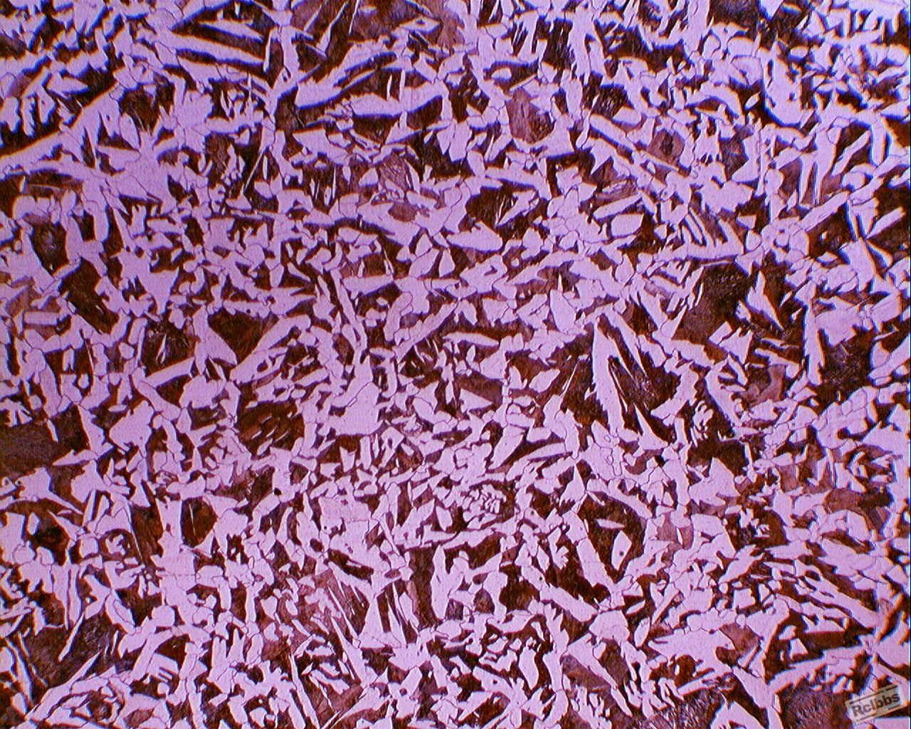

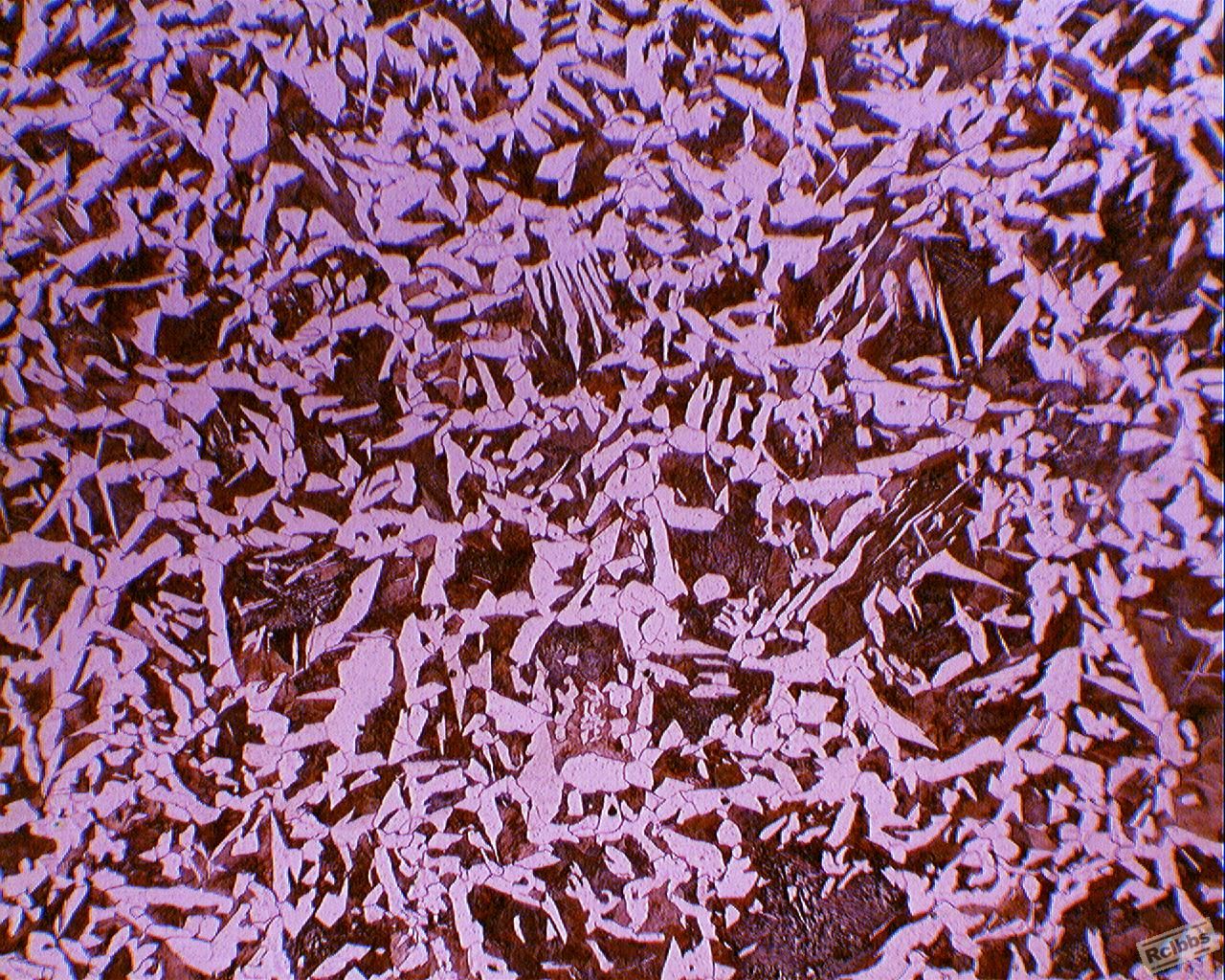

图片是35Mn正火的100倍的组织。各位专家看看这种组织正常吗,组织的成因是什么,如何消除这种组织

发表于 2014-1-2 18:39:28 | 显示全部楼层
加大冷却速度发生伪共析转变
发表于 2014-1-3 19:14:59 | 显示全部楼层
    这个100倍下显示的金相组织里面铁素体形态呈针条状,针状物由原奥氏体晶界插入晶内分布,属于典型魏氏组织。魏氏组织的形成与材料组织过热有直接关系,这里有两种可能:1.本次正火发生严重过热造成;2.材料在锻造或轧制成型温度过高冷却不当形成,由于正火加热不足没有将魏氏组织消除。
发表于 2014-1-3 23:17:30 | 显示全部楼层
魏氏组织,用900度正火,可以去除。
签到天数: 26 天
发表于 2014-1-4 10:47:10 | 显示全部楼层
重新正火可以消除的,组织可能粗大了

ZX771 发表于 2014-1-3 19:14
这个100倍下显示的金相组织里面铁素体形态呈针条状,针状物由原奥氏体晶界插入晶内分布,属于典型魏氏组 ...
同意,请楼主提供现在工艺,另外,要是铸钢材质,则应该是正火温度不足造成的。

发表于 2014-1-4 17:44:11 | 显示全部楼层
铁素体加上珠光体组织,但是组织较为粗大,且有过热嫌疑。。

签到天数: 49 天
发表于 2014-1-6 11:12:43 | 显示全部楼层
铸态的魏氏组织比较发达的话一次正火可能不能完全消除的,再来一下吧!

签到天数: 430 天
发表于 2014-1-8 21:13:02 | 显示全部楼层
建议采用880°重新正火处理!!
