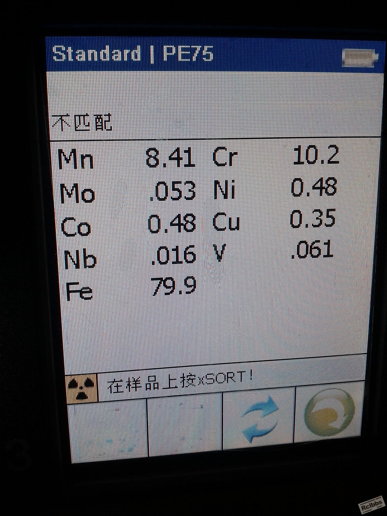

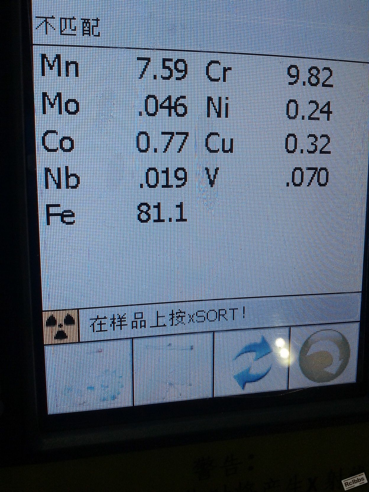

图片里为两个法兰盘检测到的材质分析,供应商说是不锈钢钢,但感觉材质有些异常,请专家帮忙看看该材质能否防锈,管路中的流体为自来水。
谢谢。

铁素体不锈钢含Cr11-30%,马氏体不锈钢含Cr12-14%,奥氏体不锈钢含Cr16-25%,所以仅从Cr含量上看,你的酒不符合不锈钢的标准,而且你的还有那么高的锰

GBT1220-2007不锈钢棒.pdf (6.34 MB, 下载次数: 151) 您这两个法兰盘的成分不在现有不锈钢牌号的成分范围内

Cr含量太低,没有达到材料“不锈”的临界值。这种材料肯定会锈。
此外,硬要说是不锈钢,Mn高的离谱,Ni又奇低,不符合不锈钢的成分设计原则。

你说的太好了,我估计是供应商买的路边货。
我们的使用工况是自来水,这种材质的管路或法兰盘会生锈吗?

201不锈钢是非食品级的不锈钢,他是二战时候为了缓解镍的压力而研发的 节镍不锈钢产品,他含有3.5-5.5%的镍,5.5-7.5%的Mn,0.05-0.25%的氮,它就是通过使用氮和锰来代替部分镍来形成奥氏体相从而形成奥氏体不锈钢的。从真正的标准来说,国内没有任何一个厂家的201是严格按照标准来生产的(不论是国内标准还是日标,美标等),不过这些产品性能上和201相似而已,不知道大家有没有注意,国内所有生产类似201材料的厂家他们采用的都不是国标或者国际标准,采用的都是企业标准,而且命名方式也是各不相同,比如联众生产的L1代替的是201,宝新生产的BN1代替的是201。
不锈钢会不会生锈主要是看里面的镍含量。最常用的304有8个镍。201还不到一个。生锈的概率比较大
其次要看看你那边的环境。不锈钢怕酸,碱,油,还有盐。如果是靠海的,201肯定是不能用,无论是室内还是室外,毕竟靠海的海风带有很强的盐。厨房也是建议不要用,厨房很多油。
如果你是在内陆,而且周围没有化工厂,201勉强可以用。但谁也不敢保证会不会生锈。建议用202,202含有3.5个左右的镍。比201 可靠。价钱也合理
给你个提醒,不锈钢要定期清洗。用清水就好。不要用洗衣粉或者洗洁精之类的
综上所述是生锈的,而且用不到二年

这两种材料都不是不锈钢,防腐能力不是很好的。
