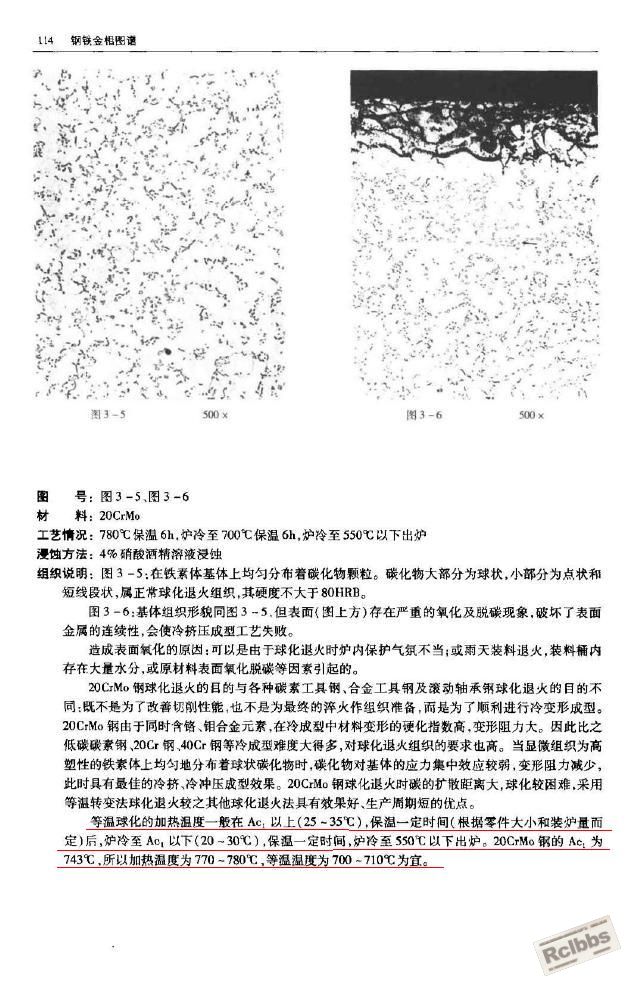

    以进行冷挤压加工为目的的退火,材料必须采用球化退火后工艺,否则材料塑性变形能力不足会出现无法成型甚至开裂问题。请参考以下图片上述说20CrMo 球化工艺:
   再查看资料与之对号入座的相关内容:
球化2-页面提取自- 钢铁金相图谱(任颂赞、张静江等编).pdf (221.66 KB, 下载次数: 216) 球化1-页面提取自- 钢铁金相图谱(任颂赞、张静江等编).pdf (581.54 KB, 下载次数: 260)
