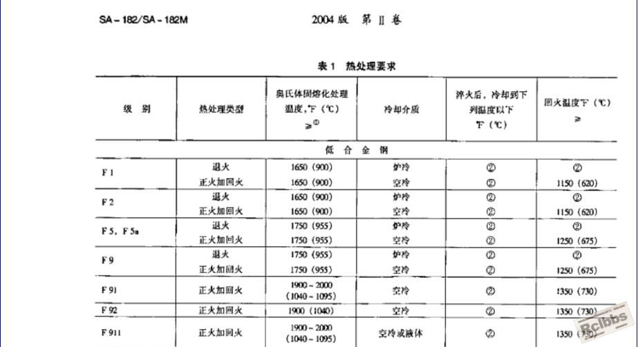

急寻SA182-F91的锻后热处理,谁有这方面的资料?急寻!!!!

   F91属于管道用耐热锻钢,美标ASME SA182-2004中有这类材料的详细信息。该标准网上容易找到,链接在这里:
       http://wenku.baidu.com/view/359abd1b227916888486d743.html
        F91合金热处理内容见图:
 楼主| 发表于 2014-2-14 13:06:16 来自手机 | 显示全部楼层
资料看了,很全面,也正是我所需要的,非常感谢!!!
