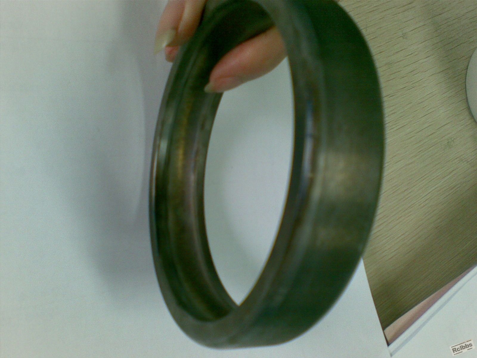

气氛保护网带炉只要开油帘,产品就出现倒角块状发蓝,而且基本都是对称二块,压力越大越明显越大。关了油帘马上就不会有这现象,但关了以后炉内气氛不稳定,碳势虚高。请大家帮忙找找原因分析一下,谈谈油帘应该怎样调整,油帘对产品的颜色影响非常大。油帘油泵密封圈也刚刚更换过。 20140213(001).jpg

一个查看炉子是否合理状况,炉内碳势怎样;淬火介质是否良好,油帘开关大小起到油封作用的,开关适当大小可以减轻状况的

你这个情况我搞过,这个问题困扰很多人的。。。。其实不是设备的问题,也不是工艺的问题。

楼主的问题。
我也遇到过。
一段时间,开炉之后生产时,产品发蓝、发黑。要生产上半天之后才会好转,但是还是不好。
后来基本认定是:炉子漏气了。
不知道楼主的问题是否已经解决了。

角度与压力没有调整到位

只有硬料的圈才会有这种情况,主要是硬料的没有金像组织,如果油帘控制好 颜色会好看很多 发金黄色。下料口的油帘是否被碳渣堵住,所以不禁要把油泵处理好。
发表于 2014-3-29 13:50:21 | 显示全部楼层
油帘喷射密封好不好,可以看油池油面是否有气泡

淬火油水分高了?请加热除水试试

发表于 2025-2-12 15:20:47 | 显示全部楼层
小产品外观有没有同样的问题,如果有就是泵漏气了
如果没有就是厚壁件蒸汽膜影响,结合你碳势波动(油蒸汽大),考虑油老化了

发表于 2025-3-12 16:50:11 | 显示全部楼层
油帘压力不够或分叉导致空气接触零件产生氧化,关闭油帘后空气进入炉体影响气氛

发表于 2025-3-31 14:39:45 | 显示全部楼层
韩林森 发表于 2025-3-31 14:22
楼主这个问题解决了吗?我也遇到一样的问题,本来是好的,这几周开始有的。
你这个可能是油槽液位低了,补充淬火油应该可以改善。
另外检查淬火油的泵,是不是漏气了

发表于 2025-4-16 15:10:29 | 显示全部楼层
油位提高,确实好了。
签到天数: 303 天
发表于 2025-4-16 15:11:31 | 显示全部楼层
油位提高,制品发蓝确实好了。
签到天数: 303 天
发表于 2025-4-16 15:12:14 | 显示全部楼层
增加油位确实有效,制品发蓝有改善。
