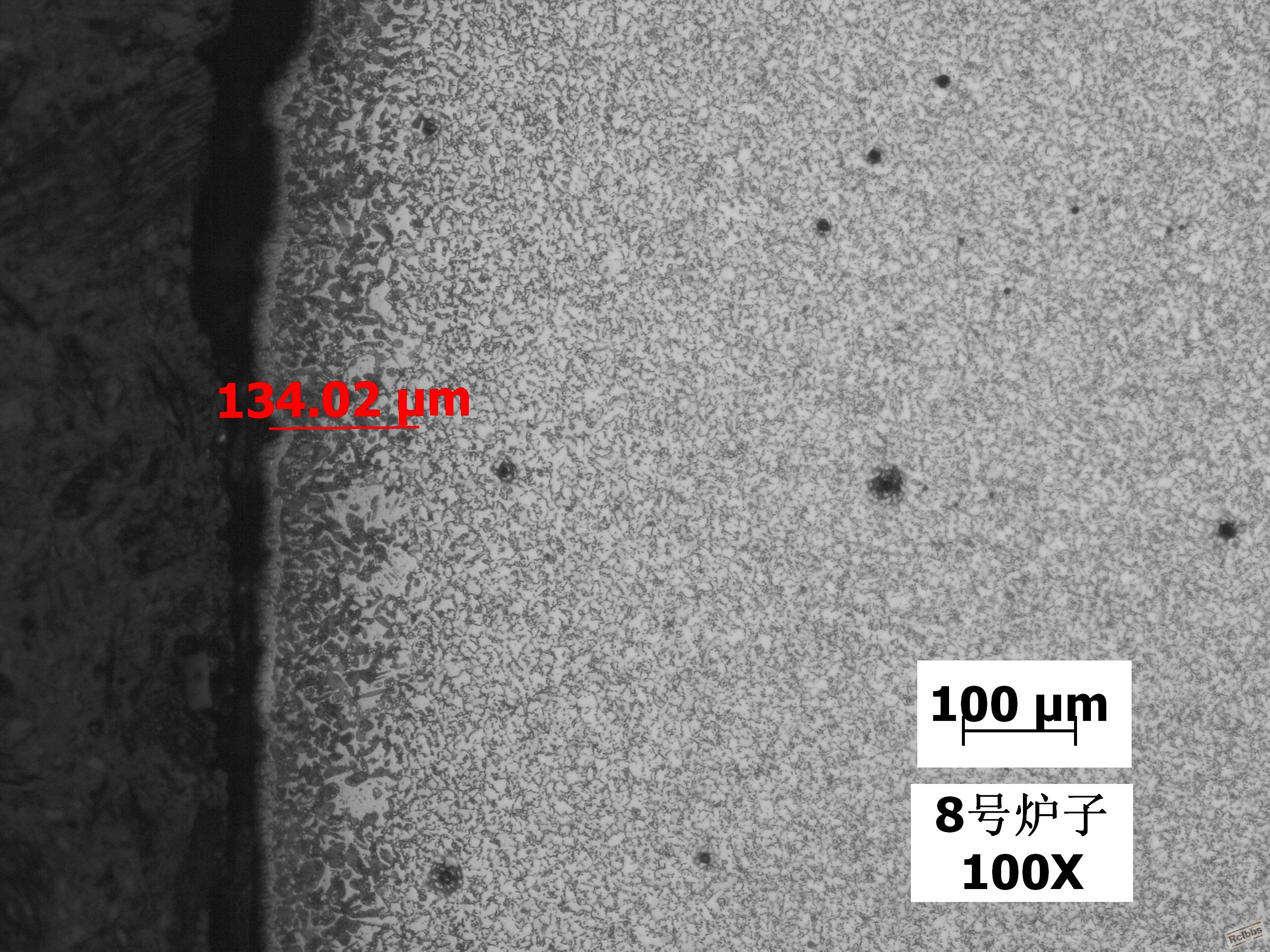

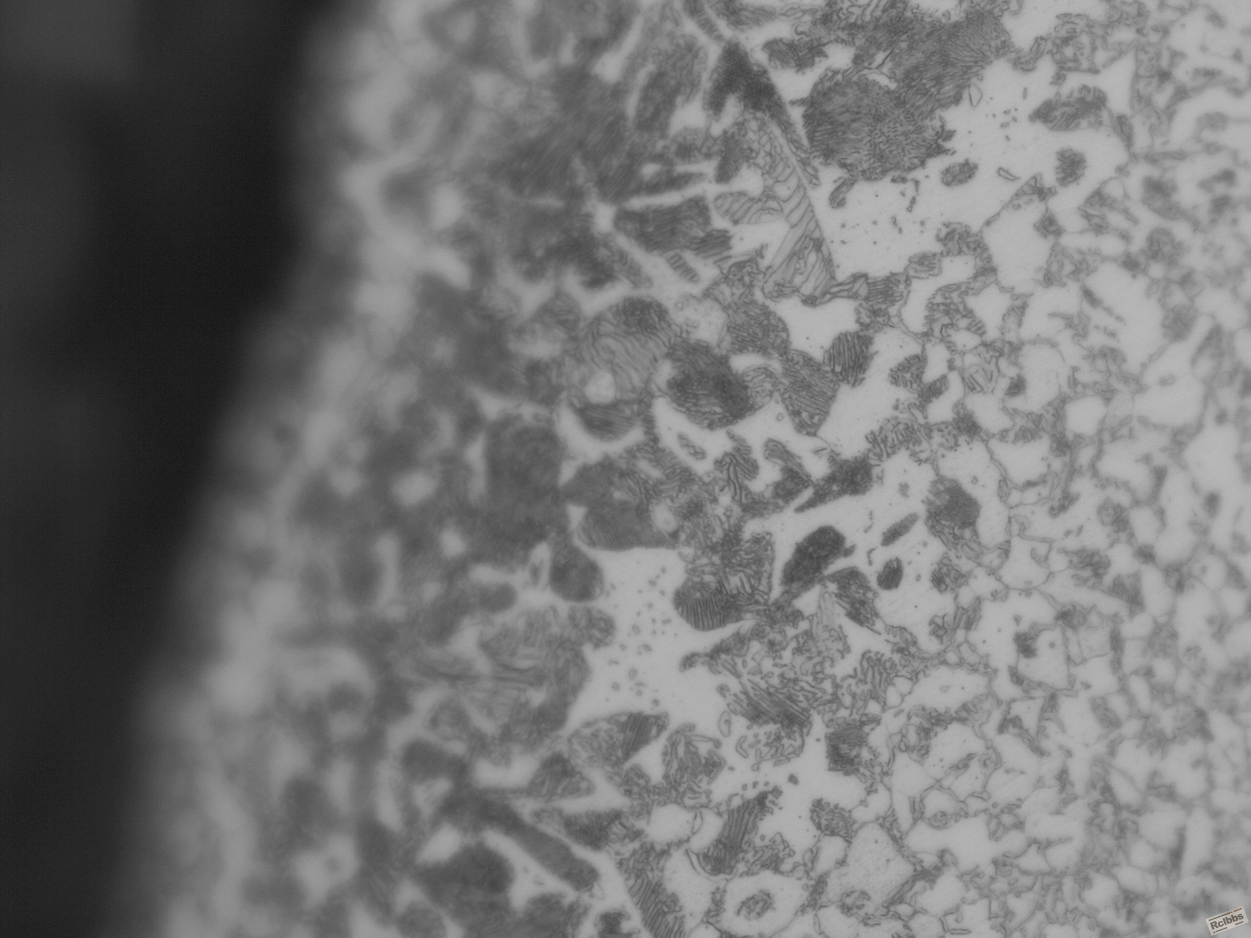

材料435,等温球化退火

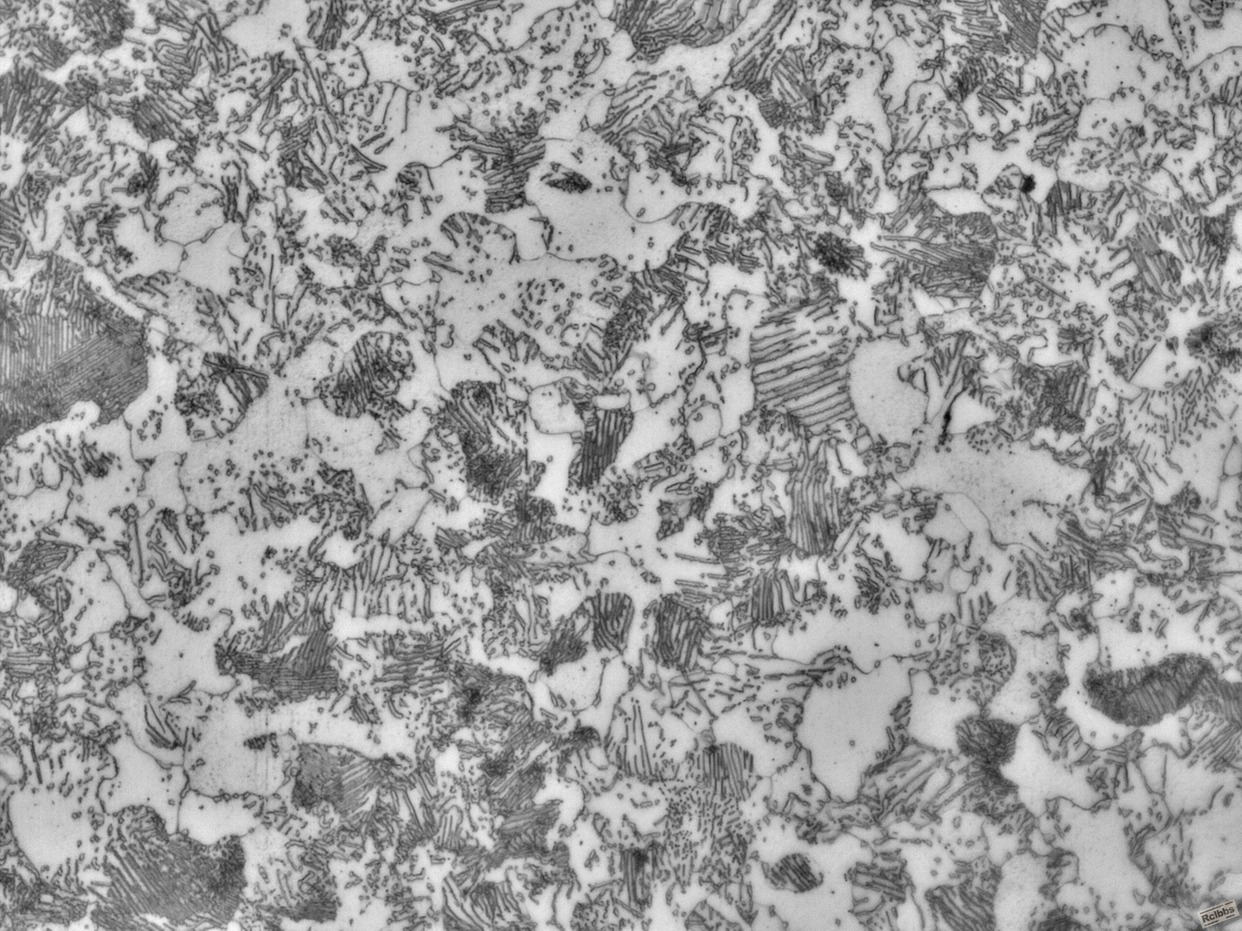

顺便再帮忙这材料的退火组织是什么?应该不完全是珠光体吧~

球化不良,欠热组织,等温温度多少?
发表于 2014-2-15 19:12:50 | 显示全部楼层
   金相组织显示材料基体上的碳化物残留片状球化不良,表层珠光体含量增加且呈片状,可能退火气氛含过高碳势所致。此种状态不利方面还不在最后的渗碳淬火热处理,关键是会影响到材料的冷挤压成形加工。
签到天数: 1622 天
发表于 2014-2-15 22:59:59 | 显示全部楼层
此材料一般球化退火后冷镦(冷挤压),表层渗碳后,挤压式会由于硬度过高有很多缺陷,比如,开裂。。。。
