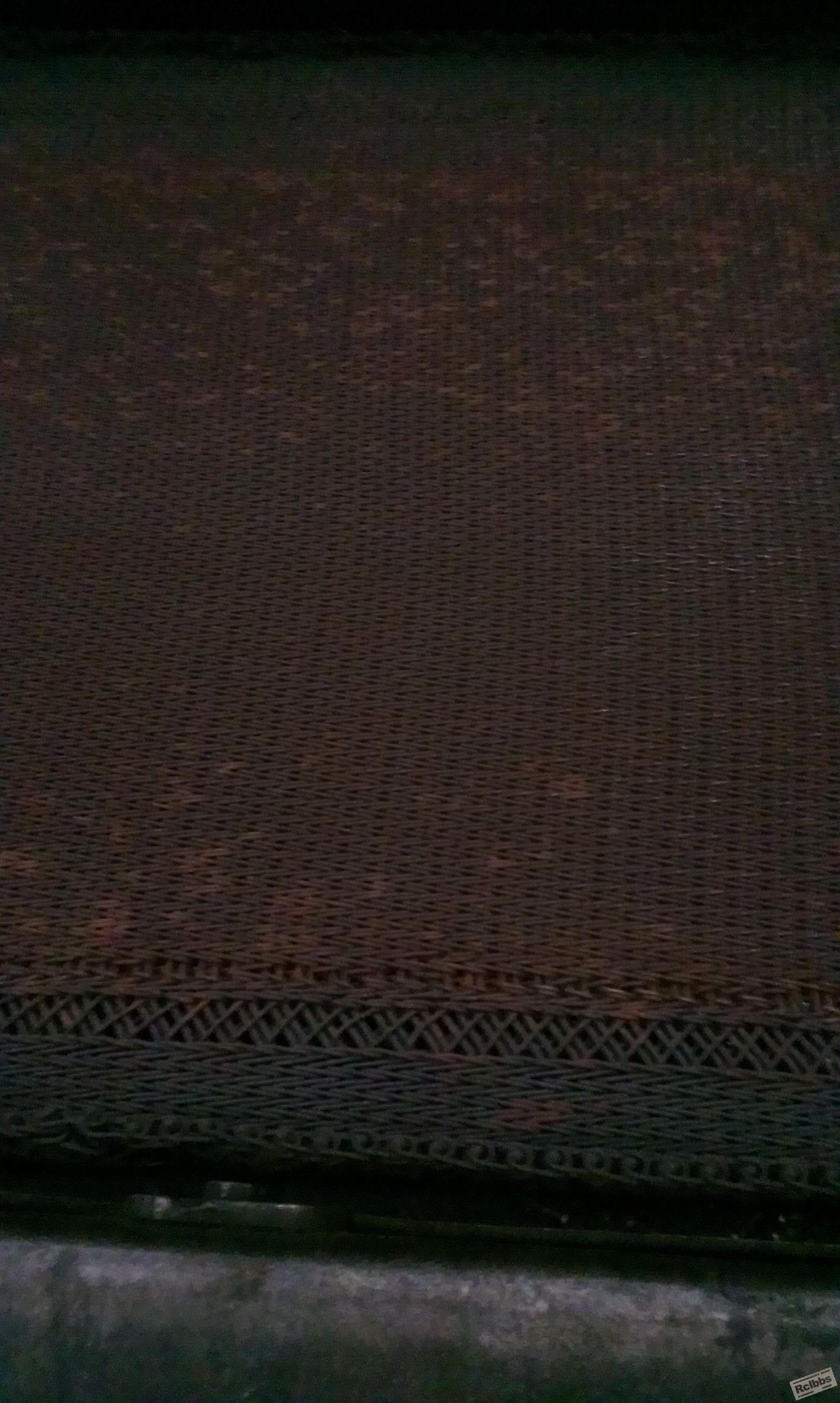

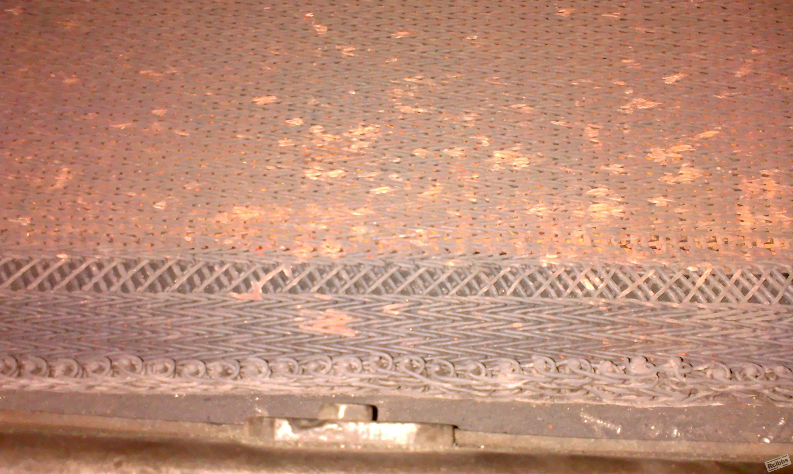

我们厂网带炉的渗碳用网带只能使用个一年就报废。求助大神探讨探讨原因。
使用了4个月
使用了4个月
同上
同上
 楼主| 发表于 2014-3-5 20:33:58 | 显示全部楼层
以上图片是刚换了4个月的新网带,为什么会出现这种的变形情况?

 楼主| 发表于 2014-3-8 20:36:57 | 显示全部楼层
国产的。但有一个规律那就是每条新网带换上后,使用一段时间后,在同侧都会出现异样变形。如图所示,该侧有种要被拉裂的感觉。

发表于 2014-3-13 06:20:26 | 显示全部楼层
这个貌似导轮压得过紧导致,我们现在用的也有两年了,首先是材料要正宗不能是回收料,第二使用很关键日常要定期清理炉内产品,高碳势的对寿命肯定有影响

这个貌似导轮压得过紧导致,我们现在用的也有两年了,首先是材料要正宗不能是回收料,第二使用很关键日常要 ...
同意你的碳势过高对其寿命影响很大。。您所说的导轮压得过紧,不至于总是这一边拉裂成这样。有没可能是下排滚轴脱焊被压成这样。

发表于 2014-3-15 17:14:54 | 显示全部楼层
检查炉子。有东西刮倒网带的可能大

袁德忠 发表于 2014-3-15 17:14
检查炉子。有东西刮倒网带的可能大
袁工说的这种可能性很大。一条新网带换上一两个月就会呈现这种撕裂。。不知道是炭黑还是工件给刮的?
仔细看这条网带已经拉斜,要是东西刮得为何纵向绕丝没有而横向的还在
 楼主| 发表于 2014-3-16 07:58:41 | 显示全部楼层
你的意思还是坚持“导轮压得过紧”?纵向绕丝应该全部断了。。
发表于 2014-3-25 22:12:52 | 显示全部楼层
经常检查炉内两侧是否有工件,经常清理炉膛

发表于 2014-3-28 15:46:18 | 显示全部楼层
国产的网带渗碳用一年也还算正常了,网带变形是不是和托辊的平行度有关?

发表于 2014-3-28 16:22:56 | 显示全部楼层
炉子如果有保温的情况时传送带也要运转,这样可以避免局部过热导致寿命降低。

发表于 2014-4-30 16:58:09 | 显示全部楼层
网带运行是否跑偏?单边变形应该是下排滚轴脱焊所致,你想到了没有检查一下吗
