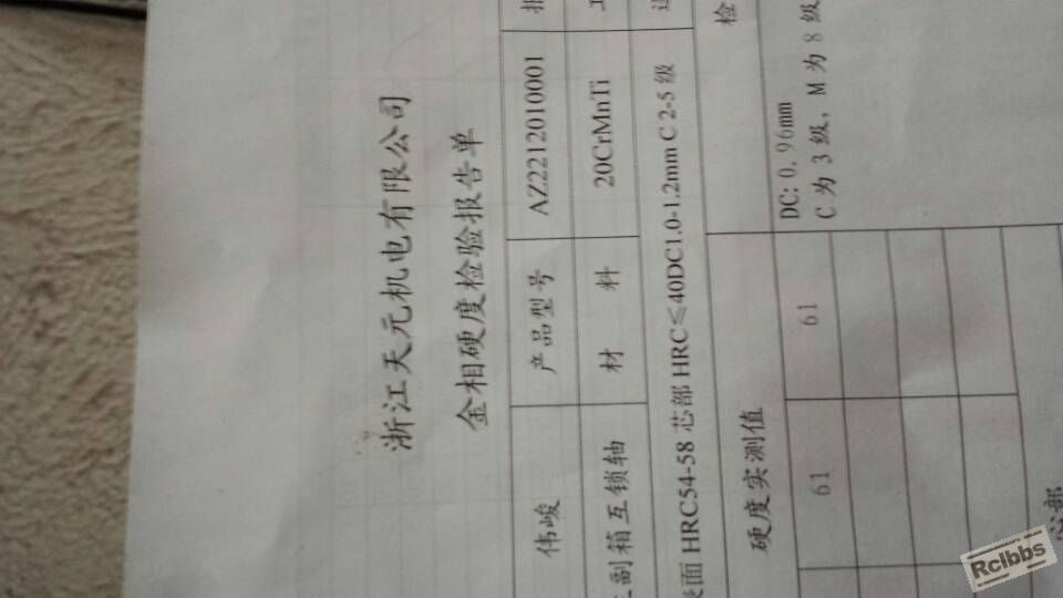

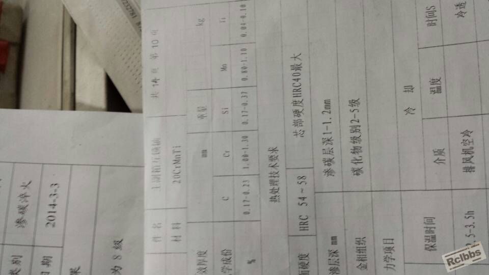

0s0-48286699020140307_155634.jpg 0s0-78985541420140307_155616.jpg   看下图纸中的DC 是不是就是渗碳层深度要求。

发表于 2014-3-8 15:10:56 | 显示全部楼层
是的,渗碳后的渗碳层用DC表示。
签到天数: 171 天
发表于 2014-3-10 21:37:03 | 显示全部楼层
Depth of Carburizing
发表于 2014-3-11 00:36:25 | 显示全部楼层
是渗碳没有问题,但你提问很奇怪,什么是渗碳层深度?什么是有效硬化层深度?
