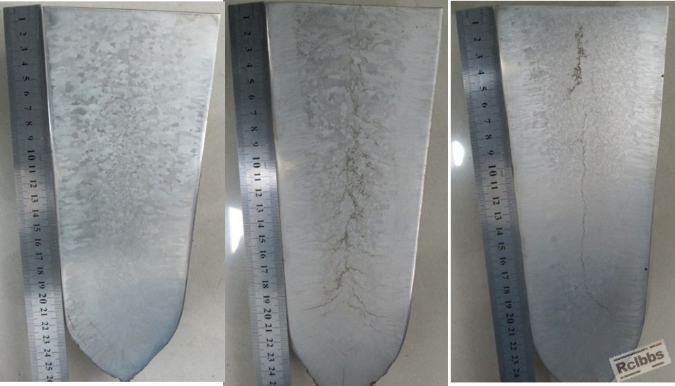

材料:铁素体不锈钢,还有非常较多铝,5%质量分数的Al,大致成分为Fe-20Cr-5Al。
问题:真空感应炉熔炼之后,真空浇铸。铸锭随模冷却。得到其铸锭之后,对其进行纵剖,观察低倍组织的时候,发现铸锭中心有裂纹。如图所示,三个铸锭的成分有一点点差别。
请教:针对这样的裂纹,大致采取什么样的研究方法和研究思路来解决问题呢?求指导!
