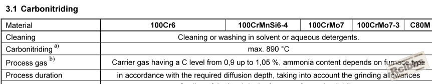

高碳钢的碳氮共渗主要是国外采用么?
我可以提供一部分信息,希望大家一起分析下理论基础:
我公司碳氮共渗的材料:100Cr6 100CrMnSi6-4 100CrMo7 C80M
碳氮共渗温度:不超过890度
碳势:0.9~1.05
高温回火:630 2~4小时
二次淬火:不超过850度
低温回火:约200度

集团标准中给确切时间~
只说根据扩散层及磨削留量确定。
