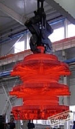

 楼主| 发表于 2014-3-27 12:50:57 | 显示全部楼层
 楼主| 发表于 2014-3-27 12:58:36 | 显示全部楼层
我的联系电话为18502216920有这种产品,或是方法的可以联系我,谢谢

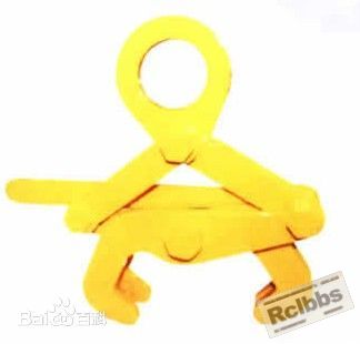

发表于 2014-3-27 16:46:11 | 显示全部楼层
发表于 2014-3-27 16:47:07 | 显示全部楼层
momo78918 发表于 2014-3-27 16:27
可以把你当初画的给我参考一下吗?
看下这个是否符合要求

发表于 2014-4-4 14:11:31 | 显示全部楼层
如何行车不动弹了上面这些多是装饰
签到天数: 10 天
发表于 2014-4-4 14:58:11 | 显示全部楼层
同意楼上的,行车不能动了,加装什么都是摆设。就是上面的这种吊具也是需要料筐落地后才能脱钩的。
签到天数: 1680 天
发表于 2014-4-4 16:16:25 | 显示全部楼层
金星电炉 发表于 2014-4-4 14:11
如何行车不动弹了上面这些多是装饰
马航M370都不见了,难道你就不坐飞机了?谈这个都是空话。脱钩装置对于井式炉的用处肯定是很有必要的。对装出炉,很方便。。。。
签到天数: 10 天
发表于 2014-4-6 16:57:39 | 显示全部楼层
这种吊具只能是方便装出料的操作,并没有其它作用。
发表于 2014-4-7 07:37:43 | 显示全部楼层
  疲劳强度 机械寿命
  能有效的减少行车与工件的接触时间
  我认为等同于减少这类故障的发生
  最重要的一点 装炉量还很小 极少的情况下发生意外 也可以迅速的让工件自由落体运动
