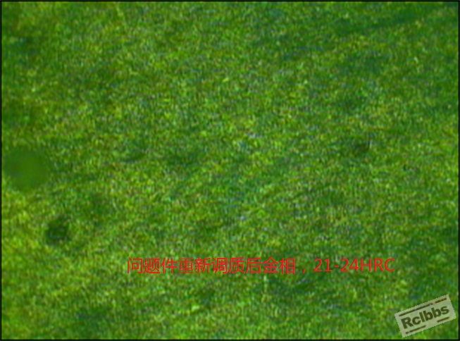

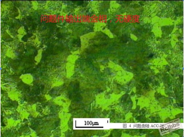

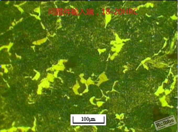

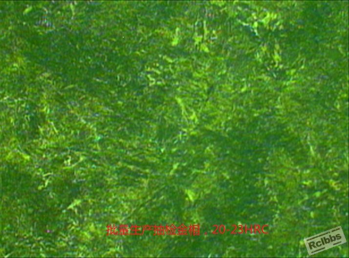

通机曲轴40cr材料,机加3000件发现1件一端无硬度,且已发生了两批次。热处理都是一批一次做完,金相抽检3级;硬度20-23HRC。请大家分析一下发生原因。
批量生产抽检金相
批量生产抽检金相
问题件一端无硬度
问题件一端无硬度
问题件一端有硬度
问题件一端有硬度
无硬度重新调质后有硬度
无硬度重新调质后有硬度

看你的要求是调质,可我怎么看这件都没有热处理,即没有进炉子,要不是工人操作失误
 楼主| 发表于 2014-4-9 13:30:11 | 显示全部楼层
我也怀疑根本没有调质,但是它的组织又跟原材料组织不一样。对了无硬度那一端经过了高频淬火,但淬透层不深,是否对内部组织也有影响?

难道是混料了,还是工人操作忘了?
发表于 2014-4-13 17:46:30 | 显示全部楼层
组织明显是铁素体+珠光体+屈氏体,没有淬火
