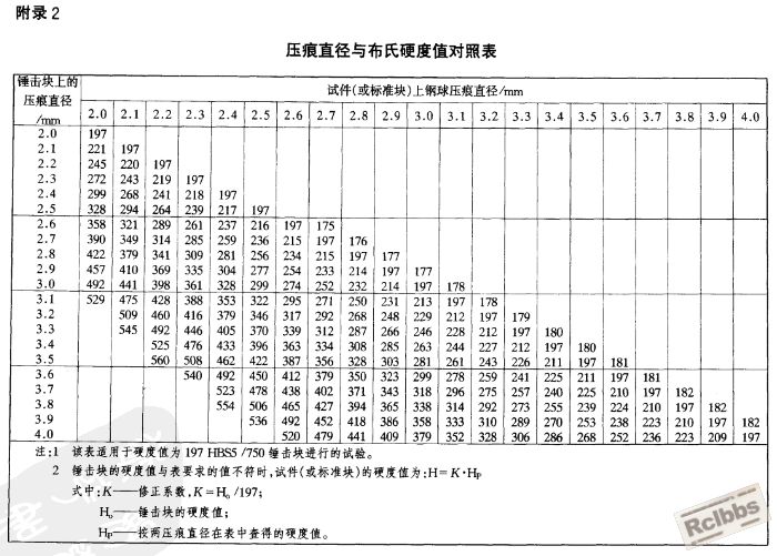

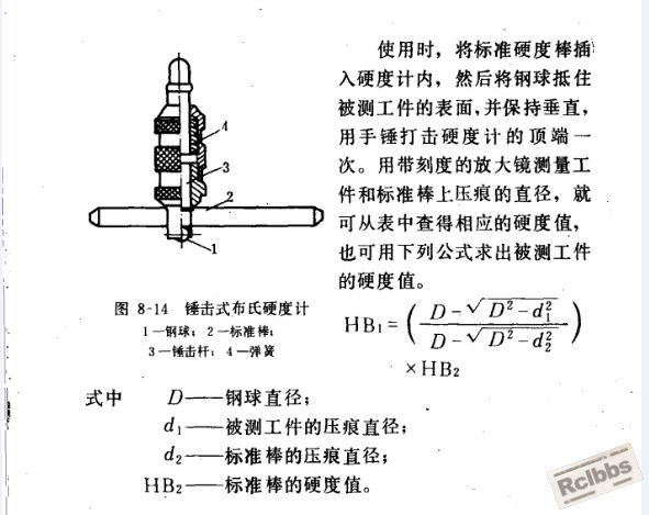

    最近在使用锤击式布氏硬度计的过程中,碰到了读数在硬度对照表中不好查找的情况,
于是按照资料上提供的公式进行了计算。为了验证计算结果,同时从硬度对照表中随机选取
了两组数值进行检验,结果发现计算结果与硬度对照表提供的硬度值差别较大,且两个数值
均比对照表提供的数值偏小(约几十个HB)。
   所以想请教各位锤击式布氏硬度计的硬度对照表是如何得到的?为何我的计算结果与查
表得到的结果差别较大?
   附:图1硬度对照表       图2 硬度值的计算公式

 楼主| 发表于 2014-4-9 22:20:48 | 显示全部楼层
不好意思,图片1没上传成功。
