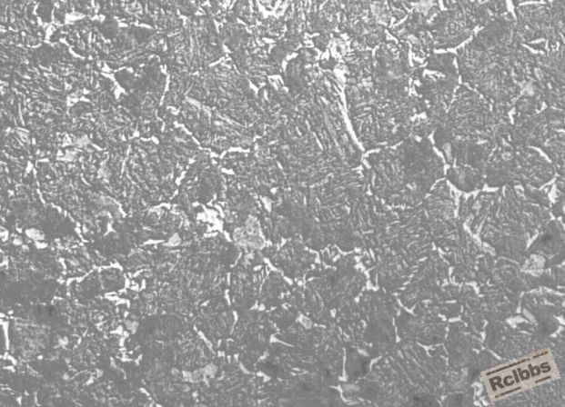

 楼主| 发表于 2014-4-13 22:10:16 | 显示全部楼层
zswaaaa 发表于 2014-4-12 22:00
最好发二张金相表/内部图片。
从你表述的情况来看,很有可能是锻造终锻温度偏高,使铁素体有机会在晶界析出 ...
签到天数: 16 天
 楼主| 发表于 2014-4-13 22:14:04 | 显示全部楼层
上图是调质后离表面4mm处组织,材料是45#,这是拍的比较清楚的图了,锻造后待我明日传上来给各位大神看,图片不是很清楚,大神们对制备金相和观看时有什么好的建议也请帮忙指导一下,嘿嘿!
签到天数: 692 天
发表于 2014-4-14 10:28:10 | 显示全部楼层
这组织是合格的调质组织,铁素体也不多,处理的不错。
签到天数: 16 天
 楼主| 发表于 2014-4-14 10:44:35 来自手机 | 显示全部楼层
难道没有看到网状铁素体?
