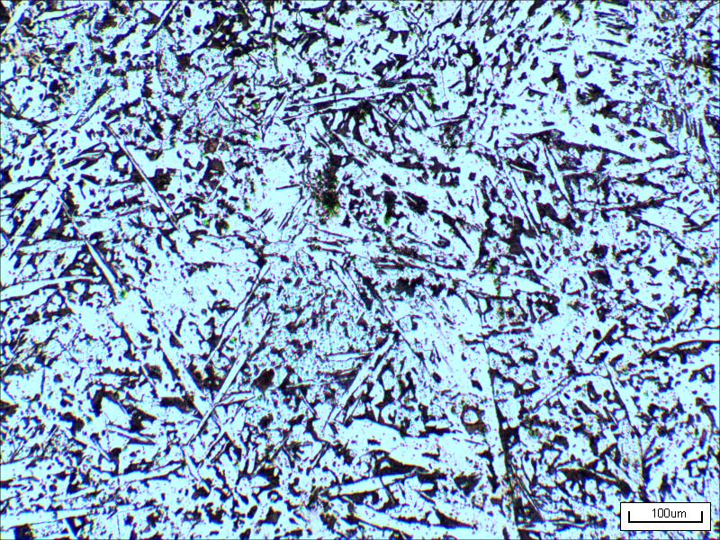

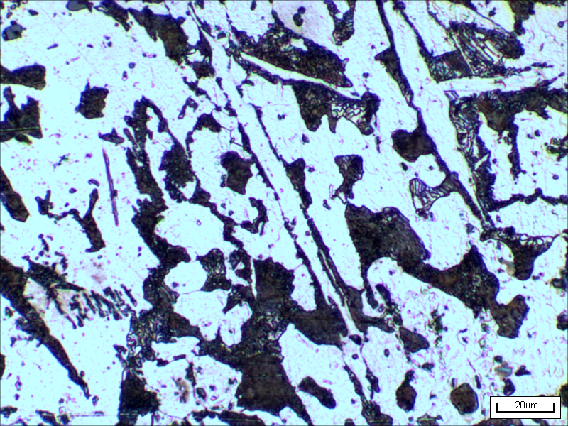

500X
500X
C 0.224  Si 0.498  Mn 0.741  P 0.020  S 0.018  Cu 0.028  NI 0.043
曲服308 抗拉515 伸长 27

图片太亮了,眼睛受不了,也会影响判断
发表于 2014-4-14 17:58:42 | 显示全部楼层
   在200倍图片上反映出明显可辨针片状铁素体,这是材料过热形成魏氏组织的表征。这个过热组织出现可能性有两点:1.材料铸造或锻造阶段形成,正火温度或时间方面原因造成的加热不足,铸锻组织缺陷没有转变。2,正火温度过高导致。
   第1种原因的可能性较大。

发表于 2014-4-14 18:00:25 | 显示全部楼层
看起来原材料是铸件的组织,建议按铸件正火工艺处理。
 楼主| 发表于 2014-4-15 08:58:01 | 显示全部楼层
谢谢   我也是判断是过热  可是没看到魏氏组织
 楼主| 发表于 2014-4-15 09:01:24 | 显示全部楼层
只有针状的铁素体   谢谢
发表于 2014-4-15 11:37:42 | 显示全部楼层
    100倍下可以分辨清楚的针片状的铁素体,奥氏体晶粒粗大,切变机制形成针片状的铁素体定义为魏氏组织。

发表于 2014-4-15 15:48:27 | 显示全部楼层
个人意见:有针状铁素体,判断过热,同意大家意见!
另:珠光体片层状结构出现,判断正火时冷却速度可能高了!

发表于 2014-4-18 22:48:45 | 显示全部楼层
铸造组织或锻造组织遗传,另外正火保温时间不足,为完全消除组织遗传。

发表于 2014-4-19 15:15:15 | 显示全部楼层
再次正火能改善,这是铸造组织遗传,如果能先退火后正火效果最佳。
发表于 2014-4-19 11:00:25 | 显示全部楼层
8楼正解,整整下冷却就好了
发表于 2014-4-19 08:36:47 | 显示全部楼层
应该像过热组织,重新正火试一下看能否消除。
发表于 2014-4-21 10:47:07 | 显示全部楼层
再重新正火,使用930℃左右温度。试试看。
签到天数: 49 天
发表于 2014-4-21 11:36:46 | 显示全部楼层
有魏氏组织,铸锻遗留过热组织没有完全消除!

发表于 2014-5-19 17:25:14 | 显示全部楼层
如果那真是针状铁素体,很有可能是魏氏体吧,魏氏体很有可能是过热了,其实我也不是很懂

发表于 2014-5-24 18:07:27 | 显示全部楼层
灰色彩虹 发表于 2014-5-19 17:27
我是新手,不明白你说的第一种可能 ,只明白第二种,唉,悲剧
   最近有事出差几天回复迟了请见谅,你明白了第二种可能(正火加热温度过高加上不适当的冷却方式形成魏氏组织),就很好理解第一种可能:即铸造件、锻轧件、以及焊接件的某局部,经历的加热温度多数是高于正火的,这样更易于得到过热的魏氏组织。此时希望通过热处理来消除的话加热必须是充分的,如果是欠热那么魏氏组织的针状铁素体将不会溶入奥氏体,热处理过程完结了可能还会保留下来。

发表于 2014-5-27 15:30:58 | 显示全部楼层
这么说来应该是铸件遗留的组织,可不可以采用扩散退火呢?
