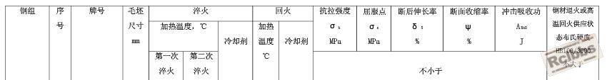

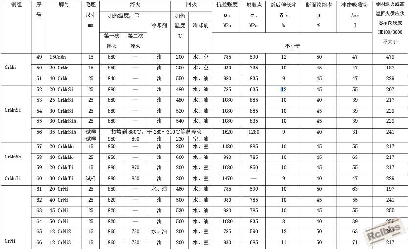

在GB/T3077中的力学性能试样的制取中,
CrMnMo的材料的的试样的热处理是否是讲是只要一次淬火+回火,才能获得表中要求的力学性能要求?
而CrMnTir 材料的试样的热处理是否要经过两次淬火+回火,才能获得表中要求的力学性能要求?
签到天数: 25 天
发表于 2014-4-14 21:07:51 | 显示全部楼层
      都指的是一次。
 楼主| 发表于 2014-4-14 22:19:31 | 显示全部楼层
请问大侠,20CrMnTi的第一次淬火和第二次淬火的温度选哪个作为力学性能检验的淬火温度?选择的淬火温度是否要看碳的百分含量来确定?
